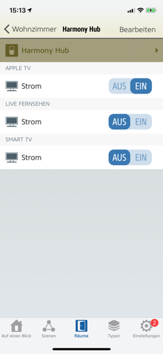

Hab die HB mal neu ins HomeKit eingebunden. Jetzt bekomme ich zwar die Aktionen von 2 Hubs angezeigt. 2 fehlen noch. Aber wenn ich die Schalter in HomeKit dann betätige, lassen die sich zwar on/off schalten, aber es wird keine Aktion Ausgeführt. Vorher, als mir nur ein Hub eingebunden wurde, gingen wenigstens die Aktionen von dem Hub:(
