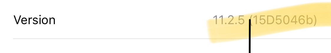

Ich könnte gestern die Beta 2 runter laden. Danach ging es und ich habe die Beta Profile gelöscht.
Habe jetzt alle Geräte auf Beta 2 inkl. das iPad als Zentrale und die Einladung funktioniert immer noch nicht ![]()
Die gleiche Version hab ich auch .. aber funktioniert nicht
Sonst habe ich nichts gemacht... Außer natürlich alle Geräte mehrfach aus der Cloud an und abgemeldet und auch alle ‚Homes‘ aus den eingeladenen Geräten entfernt... Einladung ging an die Apple ID, nicht an die dazugehörige Cloud Adresse...
Hat jetzt bei mir auch endlich geklappt, dafür funktioniert der Fernzugriff auf dem Gerät immer noch nicht. Bekomm immer nur die Meldung das die Steuerzentrale nicht reagiert..
Hat jemand ein iPad als Zentrale mit 11.2.5 Beta 2?
