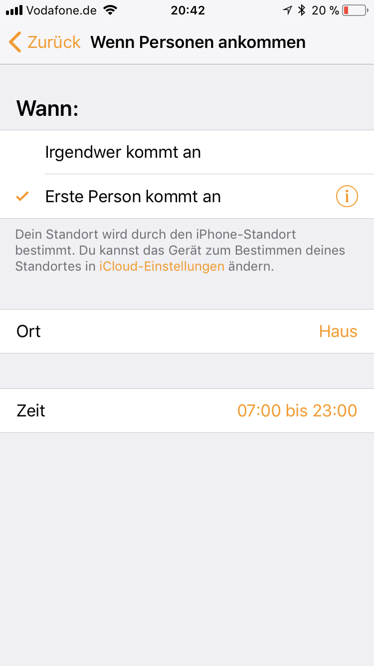

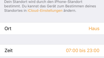

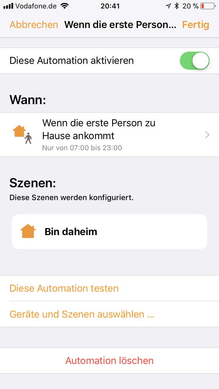

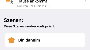

  • Meine Automation funktioniert auch noch nicht. Könnte aber auch ein Anfänger-Fehler sein. Habe eine Automation erstellt, dass die Heizung angeht wenn ich tagsüber nach Hause komme. "Tagsüber" definiert HomeKit mit dem Zeitraum zwischen Sonnenaufgang und Sonnenuntergang. Wahrscheinlich komme ich einfach zu spät heim. Habe das mal geändert und teste (und berichte) weiter. ?(
