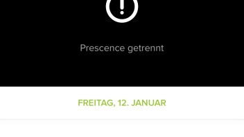

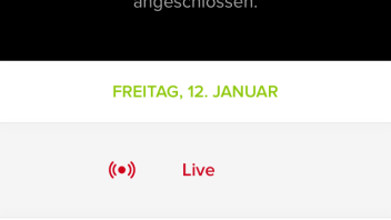

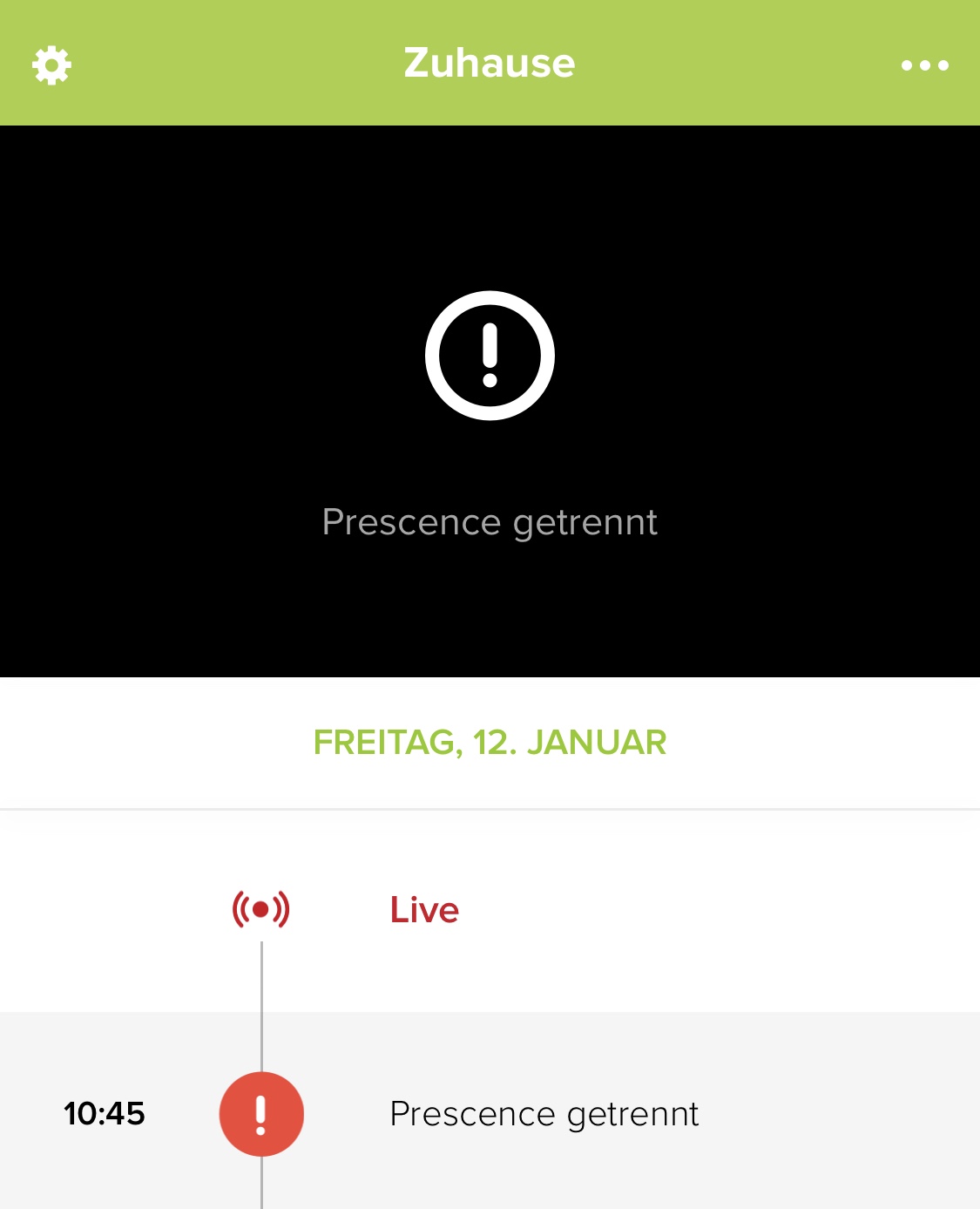

hat es jemand von Ihnen schon geschafft die Presence ohne QR-Code zu aktivieren? Leider habe ich diesen nicht mehr zur Verfügung und der "Support" bei Netatmo reagiert auf meine Anfragen nicht. Ich kann meine Kamera nicht verwenden, da ich sie seit dem "entfernen" aus der App einfach nicht aktivieren kann. Die Verbindung nur über Bluetooth funktioniert nicht - gefolgt von der Aufforderung den QR-Code aus der Box zu scannen. Danke für Tipps
Du kannst den QR-Code erneut ausdrucken, findest Du in der Netatmo App unter "Einstellungen", "Eigene Räume", "Meine Geräte" und dann relativ weit unten "Installation QR-Code".
