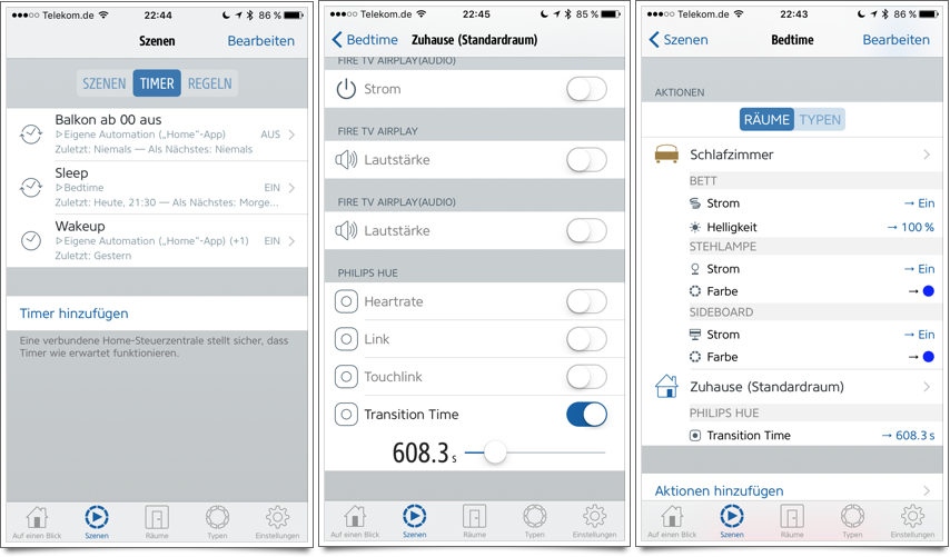

So... inzwischen kann ich ausschließlich positive Rückmeldung zu [email protected] und der neuen Transition Time Funktion geben.
Lediglich die Leuchten müssen auch über das homebridge-hue Plugin hinzugefügt werden, anstelle über die Hue app. Also die Hue bridge einfach aus der Home App entfernen. Durch die Anpassung in der config.json "philipslights": truewerden die Leuchten wieder hinzugefügt.
Danach lassen sich super Szenen erstellen, die die Leuchten entsprechend der Transition Time langsam ein- oder aus dimmen.
In der Szene muss natürlich auch die Transition Time hinterlegt und nach eigenem Wunsch eingestellt sein. Die Szene dann eventuell in einen Timer mit einbinden.
Bei mir sieht das dann z.B. so aus und dimmt das Schlafzimmer ab 2130 über den Zeitraum für 10 Minuten langsam in blaues Licht.
Die "Guten Morgen" Szene nutzt die Transition Time als Wecker und dimmt über den Zeitraum von 20 Minuten das Licht hoch in helles weißes Licht.
So lassen sich bestimmt noch ganz viele Ideen umsetzen.

Was die hue Transition Time angeht stimmt es natürlich, dass du dimmen auch über die Hue App und iConnect nutzen kannst.
Ich habe nur gerne alles in HomeKit und setze Szenen, Regeln und Timer lieber an einem Ort, als über viele Apps und Services verteilt zu haben. Die hue bridge und Lampen, funktionieren natürlich auch weiterhin über die hue App und iConnect.
Aber durch die neue Translation Time in homebridge-hue ist nun damit auch die Möglichkeit in Homebridge HomeKit gegeben und eben in Timer und Regeln dort.

damit man dann für alle diese Transition zB nutzen kann. Ich nehme an das es mit den Regeln wie gewohnt geht nur eben mit der Option von Transition wie ich auf dem eve Bild sehen kann.
DJay da gebe ich dir recht ich habe auch lieber alles aus einer Hand beziehungsweise App
das einstellen der Transition funktioniert nur leider in der eve App und nicht in der Home App oder ? Letztere ist nämlich meine erste Wahl. Und so macht es für mich kein Unterschied ob ich hue App oder die eve nehmen muss.
