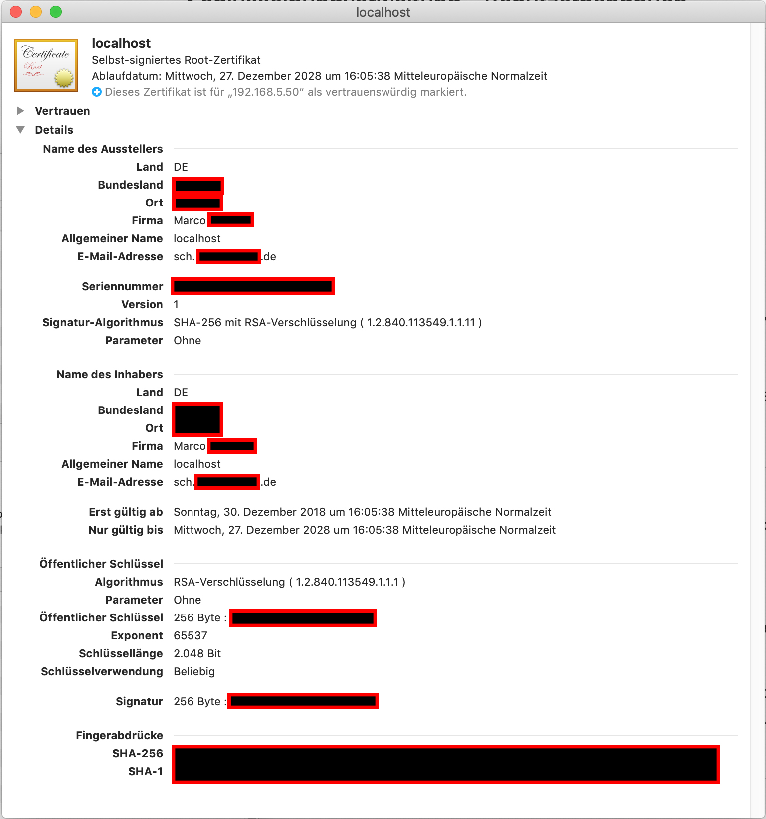

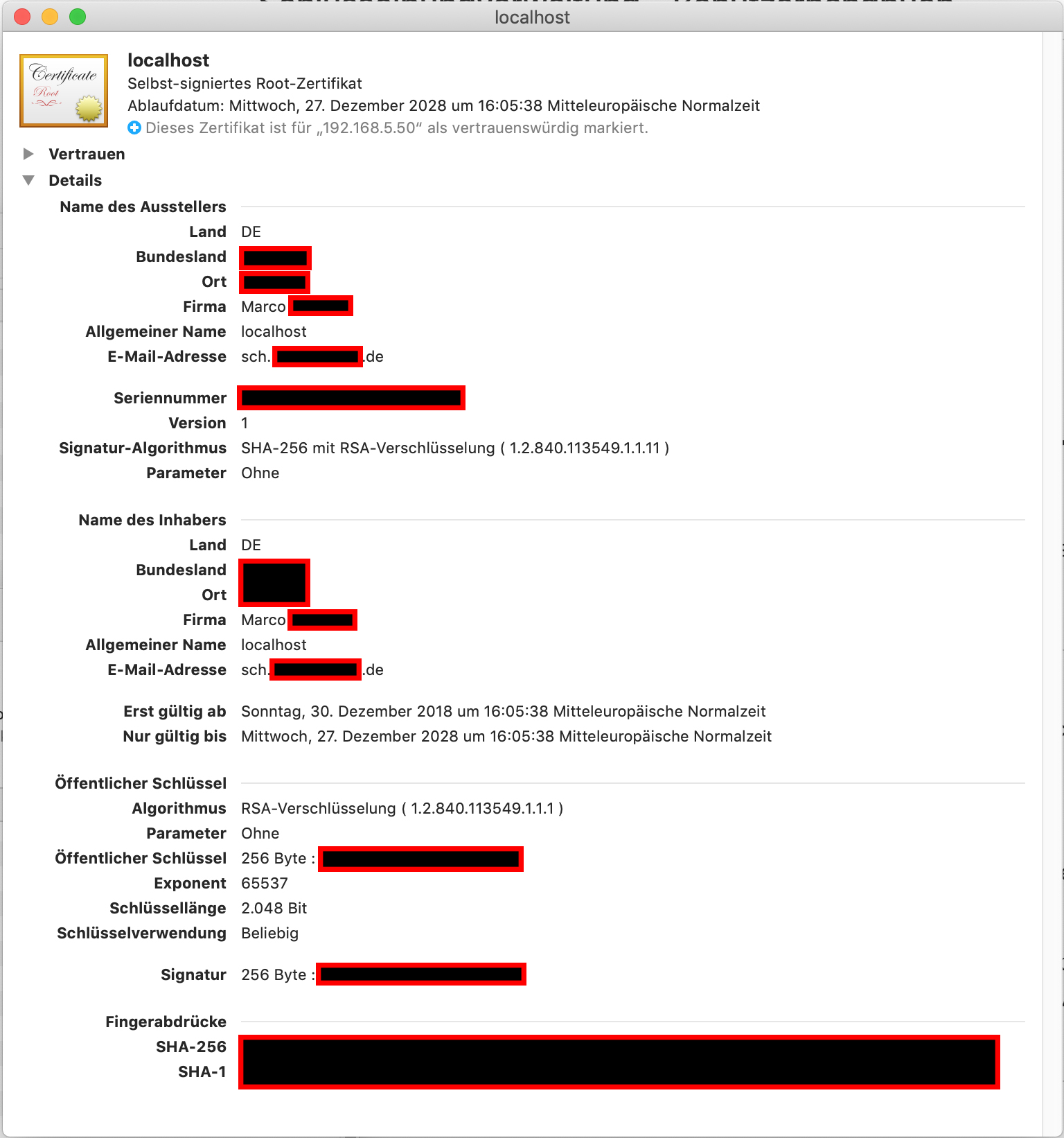

    Jetzt erstellt ihr das Zertifikat:
    openssl req -newkey rsa:2048 -new -nodes -keyout key.pem -out csr.pem
    Und ergänzt die erforderlichen Angaben (das Fettgedruckte):
    Land:
    # Country Name (2 letter code) [AU]:DE
    Bundesland:
    # State or Province Name (full name) [Some-State]:Berlin
    Stadt:
    # Locality Name (eg, city) []:Berlin
    Firma (kann auch der Name rein):
    # Organization Name (eg, company) [Internet Widgits Pty Ltd]:Max Mustermann
    Abteilung (kann auch leer bleiben):
    # Organizational Unit Name (eg, section) []:
    Die Domain (hier localhost):
    # Common Name (eg, YOUR name) []:localhost
    E-Mail:
    # Email Address []:[email protected]
    Den restlichen Kram einfach leer lassen und mit Enter weiter:
     # Please enter the following 'extra' attributes
    # to be sent with your certificate request
    # A challenge password []:
    # An optional company name []:
    Das wars schon, jetzt müssten 2 Dateien aufgetaucht sein, key.pem und csr.pem.
    Anschließend legen wir noch die passende server.crt an:
    openssl x509 -req -days 3650 -in csr.pem -signkey key.pem -out server.crt
    Jetzt noch in die config.json eintragen:
    "ssl": {
                    "key": "/root/key.pem",
                    "cert": "/root/server.crt"
    Fertig ist config-ui-x mit SSL.

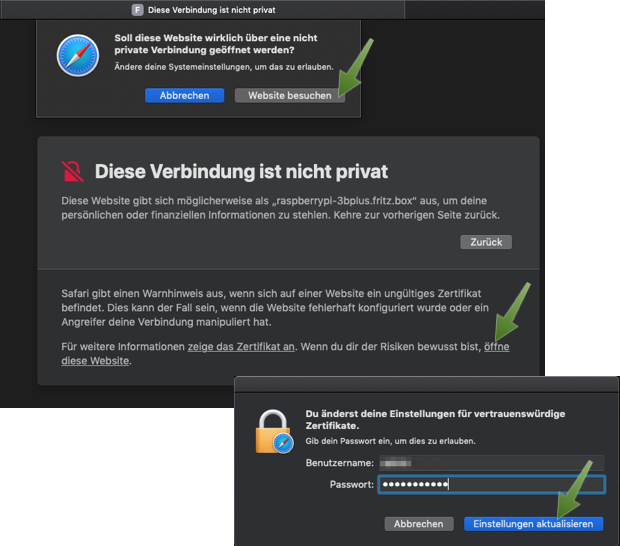

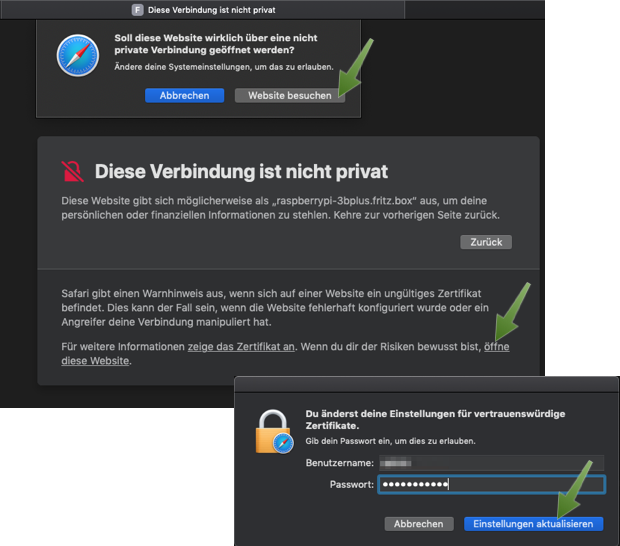

  • Soo... hier alles wunderbar. Läuft einwandfrei, einfach der Anleitung Schritt für Schritt gefolgt.
    Einziger Hinweis vielleicht noch damit es keine Irritation gibt. Zumindest bei mir unter macOS Mojave, Safari 12.0.2 gab es noch ein paar Warnhinweise die einfach bestätigt und mit dem Admin Passwort des Mac bestätigt werden mussten. Danach bin ich wie gewohnt dann auf der Login-Seite von config-ui-x gelandet und konnte mich wie gewohnt einloggen.
    Danke nochmal Marco Schmidt . Somit habe ich meinen Vorsatz fürs neue Jahr schon erledigt und SSL eingerichtet. ;)

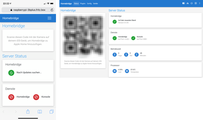

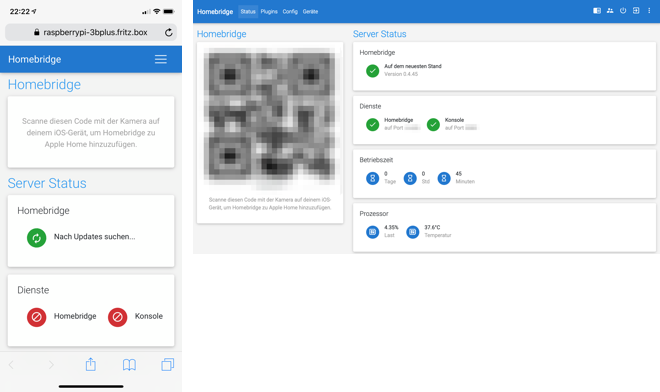

  • Doch noch ein Problem... vom iPhone funktioniert es irgendwie gerade nicht mehr.
    Dort komme ich zwar auch auf die config-ui-x Seite, allerdings wird dort angezeigt, dass Homebridge nicht läuft.
    Was allerdings nicht stimmt. Denn über den Mac Safari geprüft, wird dort alles korrekt angezeigt und HomeKit reagiert wie gewohnt.
    Jemand eine Idee woran das am iPhone liegt? Auf iOS auch Verlauf und Websitedaten gelöscht, brachte nichts.
    Hilfreich? ↆ
  • Ja, das liegt daran, dass das Zertifikat selbst erstellt wurde. Daher der Warnhinweis. Einfach ignorieren und weiter. :)

  • Oh schade. Auf den Zugriff vom iPhone auf config-ui-x bin ich schon ein bisschen angewiesen/gewohnt.
    Dann muss ich SSL doch wieder raus nehmen. ;(
    Marco Schmidt Hattest Du weitere Information für SSL irgendwo recherchiert? Dann würde ich ggf. dort mal nachfragen, ob es Alternativen gibt.
    Kann ja irgendwie nicht sein, dass es am macOS Safari einwandfrei läuft und auf dem iPhone nicht richtig dargestellt wird.
    Ich gehe davon aus, wenn Du es an Deinem iPhone versuchst, sieht es genauso aus wie bei mir, als ob Homebridge nicht läuft. Tut es aber.
    Hilfreich? ↆ
  • Naja, ich finde das jetzt nicht so tragisch, die Geräte kann man über die Homekit-App bedienen und der Rest funktioniert über config-ui-x ja, Neustart, Config bearbeiten, etc.
    Ja, bei mir am iPhone sieht es genau so aus, ebenso am iPad.
    Man braucht wohl einen Proxyhost, siehe hier: https://github.com/oznu/homebridge-config-ui-x/issues/119
    Edit: Es gibt eine Anleitung, wie man ein Reverse-Proxy erstellt mit signierten Zertifikaten von Nginx. https://webcodr.io/2018/02/nginx-reverse-proxy-on-raspberry-pi-with-lets-encrypt/. Damit dürften die Probleme der fehlenden Websocketverbindung von iOS-Geräten gelöst werden können. Den ProxyHost trägt man dann in die Config des config-ui-x-Plugins ein. Vorteil ist klar, man hat dadurch ein von extern signiertes Zertifikat. Und jetzt kommt der entscheidende Nachteil, und da zitiere ich einfach mal aus der Anleitung (übersetzt mit Google-Translate):
