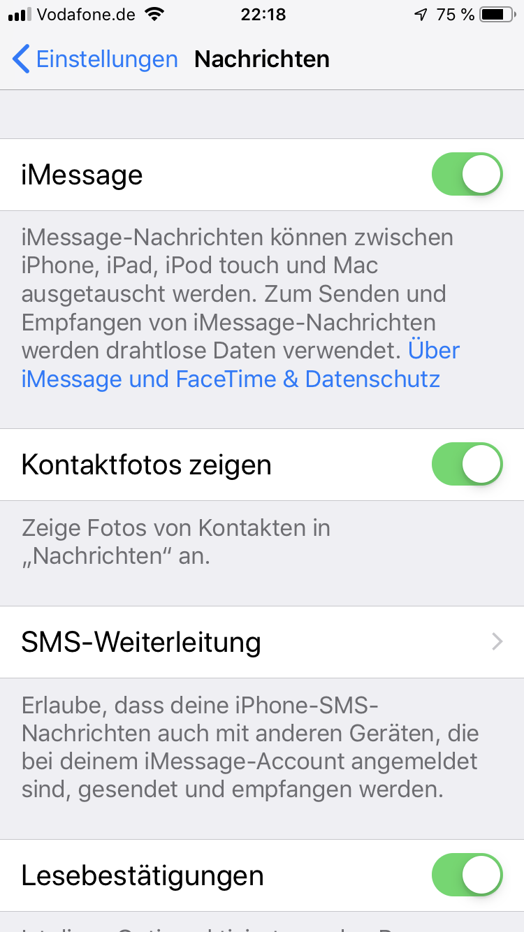

Schon mal Einladung über iMessage probiert?
Home Einladung Probleme
Meinst du über Handynummer?
(Auch dies schon probiert)
Leider auch ohne Erfolg bei beiden ist iMessage aktiv.
Es wurde auch über die jeweiligen iCloud Adressen eingeladen.
Und mit und ohne Familienfreigabe das gleiche Problem
