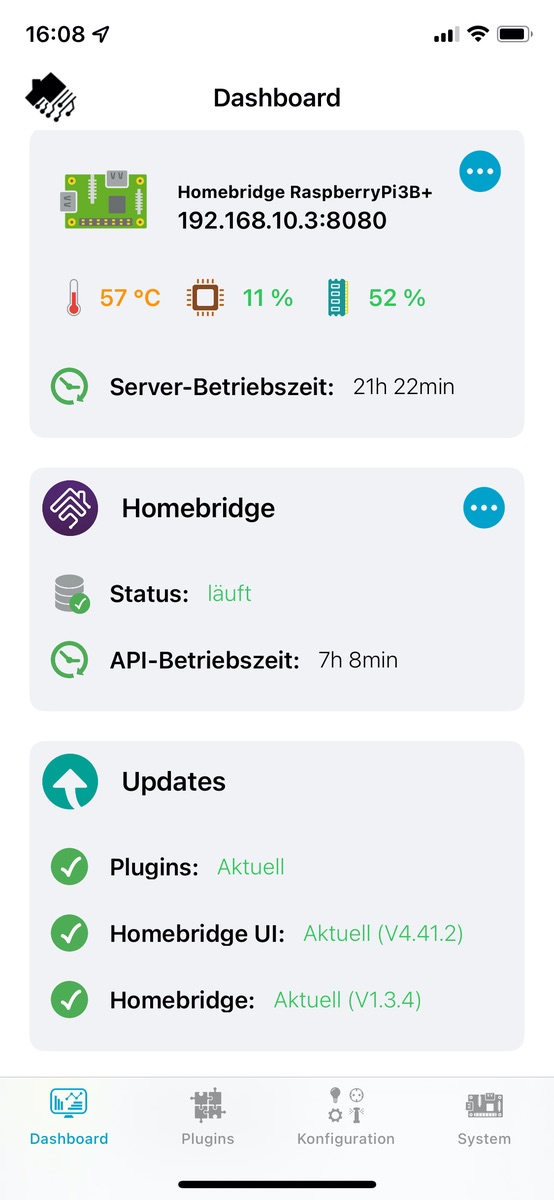

    Das sieht halt dann z.B. in der HomeManager für Homebridge App die dir empfohlen wurde so aus:
    Nichts gegen offensichtliche Fragen, aber wenn man sie doppelt und dreifach stellt weil man die dazu gegebenen Antworten nicht lesen will, dann wird es halt auch für alle anderen Beteiligten anstrengend ;)
