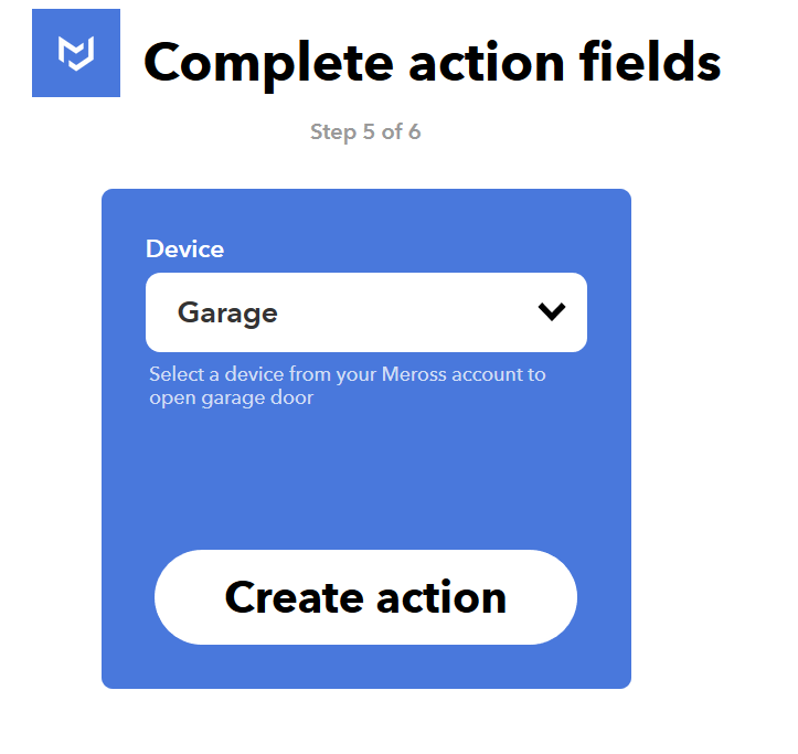

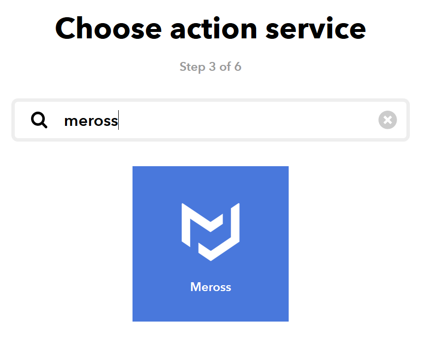

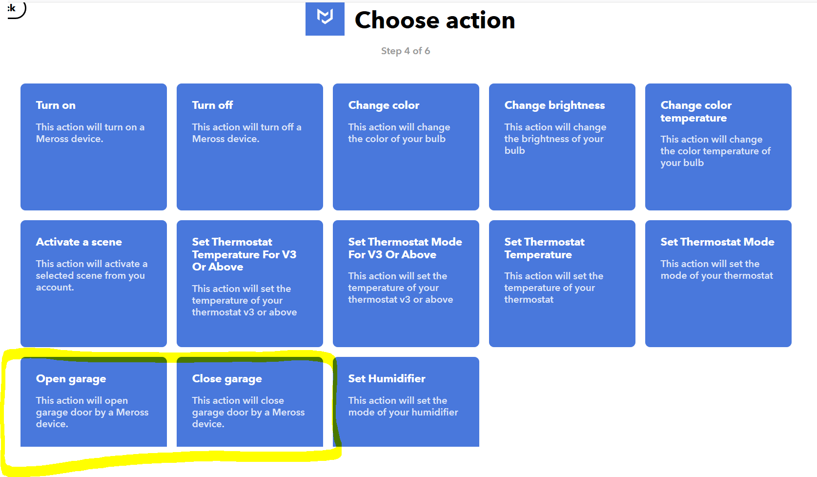

  • Moin zusammen,
    ich habe es geschafft...
    Mein Meross Garagentor Öffner ist in der Smart Home App ;)
    Ist etwas tricky und irgendwie nicht soo sicher für meinen Geschmack...
    Man benötigt:
    - Meross App (Garagentor sollte schon eingerichtet sein)
    - IFTTT Account
    - IFTT Webhooks ID
    Step 1:
    In IFTTT die Meross App mit seinem Meross Account veknüpfen
    Step 2:
    In IFTTT ein Webhooks Konto erstellen -> Die ID aus der Dokumentation speichern!
    Step 3:

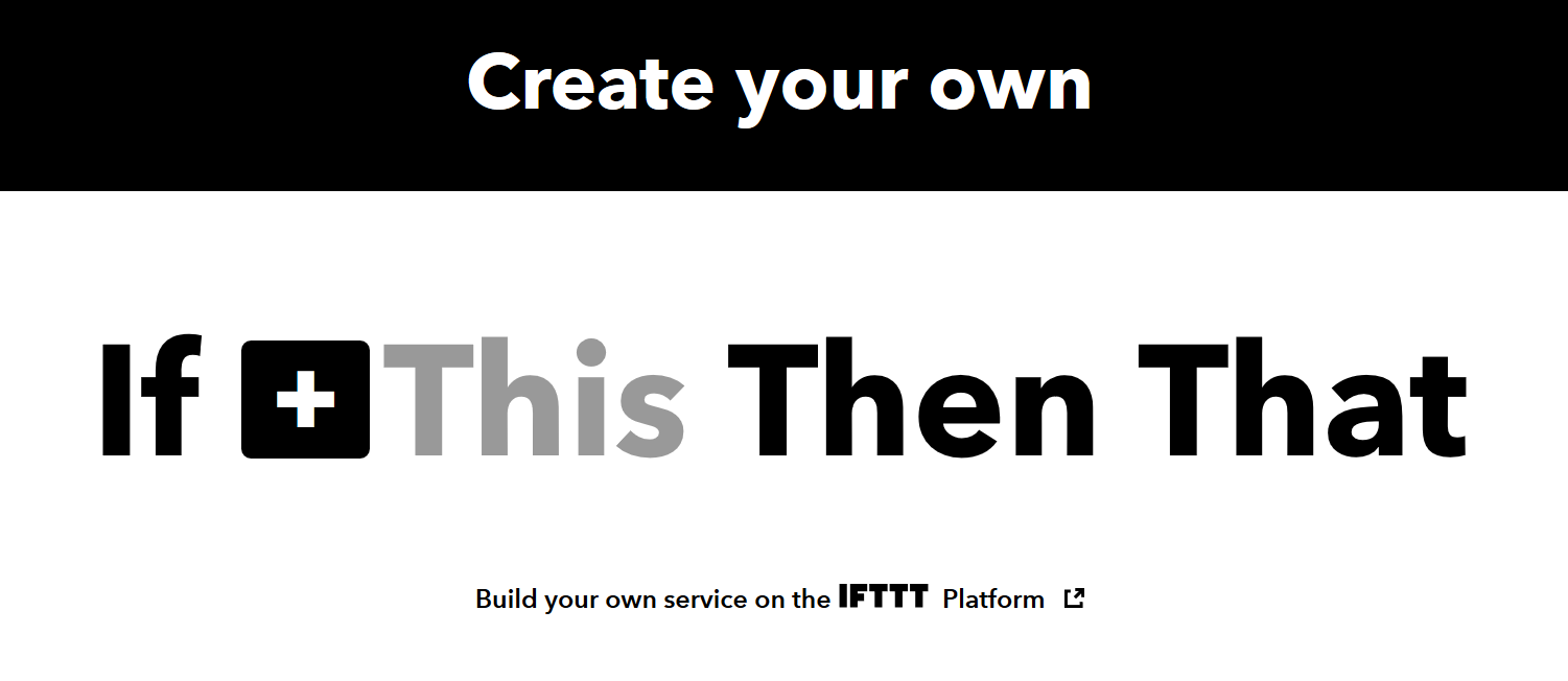

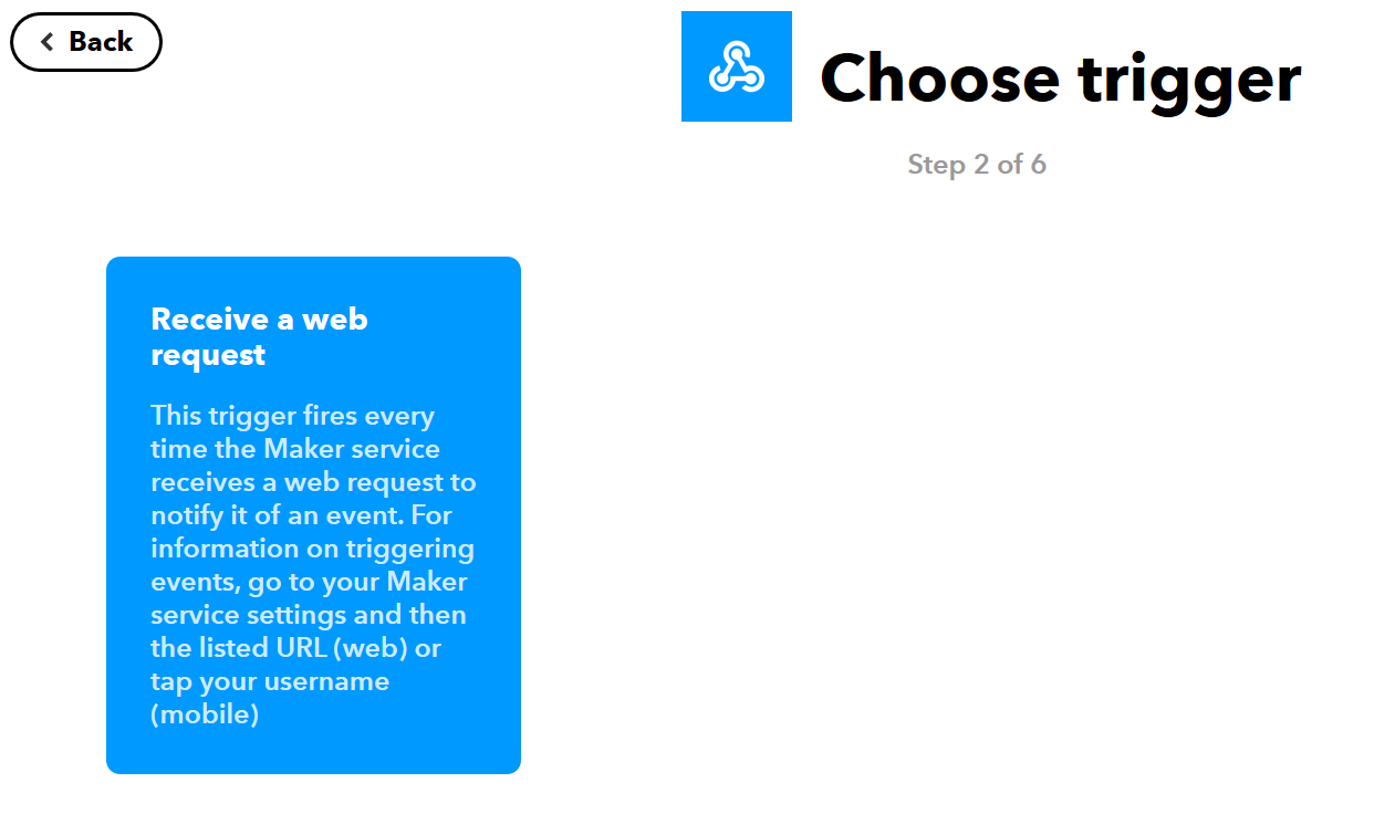

    In IFTT ein eigenes Applet erstellen:

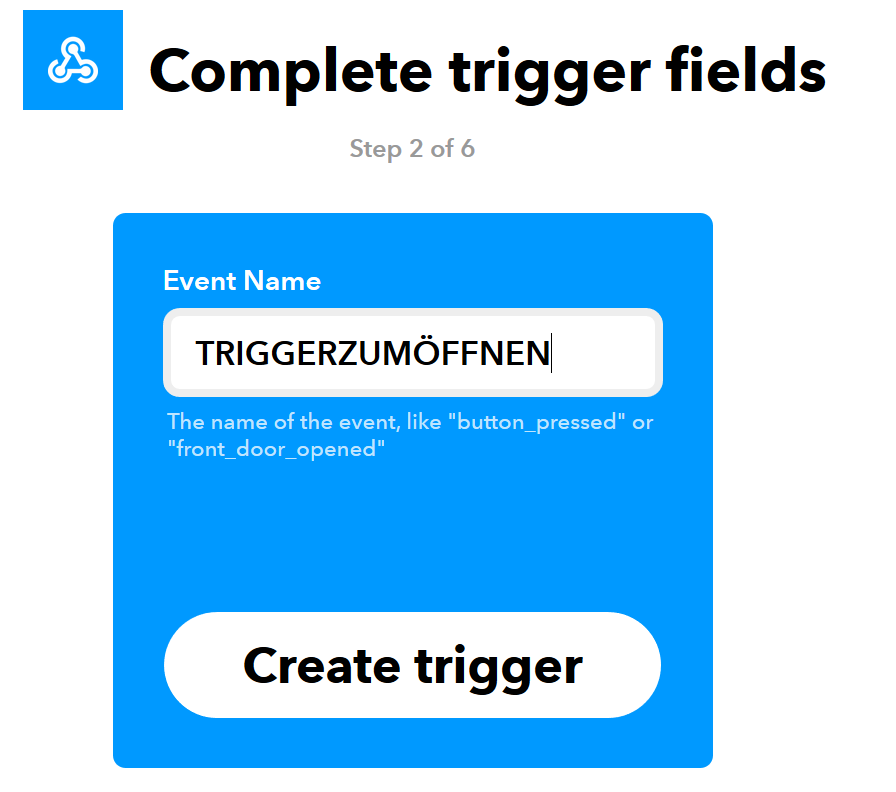

    - IF THIS -> Webhooks auswählen -> "Recieve a web request" -> Trigger benennen (z.B. "garage_close" TIPP: Nutzt hier einen Passwortgenerator zum erstellen eines Werts. Nutzt nicht "garage_close" oder so)
    ->THEN THIS -> Meross auswählen -> Open / Close Garage auswählen -> Er erkennt dann den Garagentorschalter welcher bei euch im Meross Account hinterlegt ist
    Step 3 muss 2x gemacht werden. Einmal zum öffnen und einmal zum schließen der Garage.
    Step 4:
    HomeBridge:
    - Installiert das Plug-In Homebridge-IFTTT
    - In die Konfig kommt dann bei PLATFORMS rein:
                "platform": "IFTTT",
                "name": "IFTTT",
                "makerkey": "EUEREWEBHOOKERID",
                "accessories": [
                        "name": "Meross",
                        "buttons": [
                                "caption": "Garage",
                                "triggerOff": "EUER TRIGGER WIE CLOSE_GARAGE",
                                "triggerOn": "EUER TRIGGER WIE OPEN_GARAGE"
    Step 5:
    HomeBridge neustarten - Fertig!

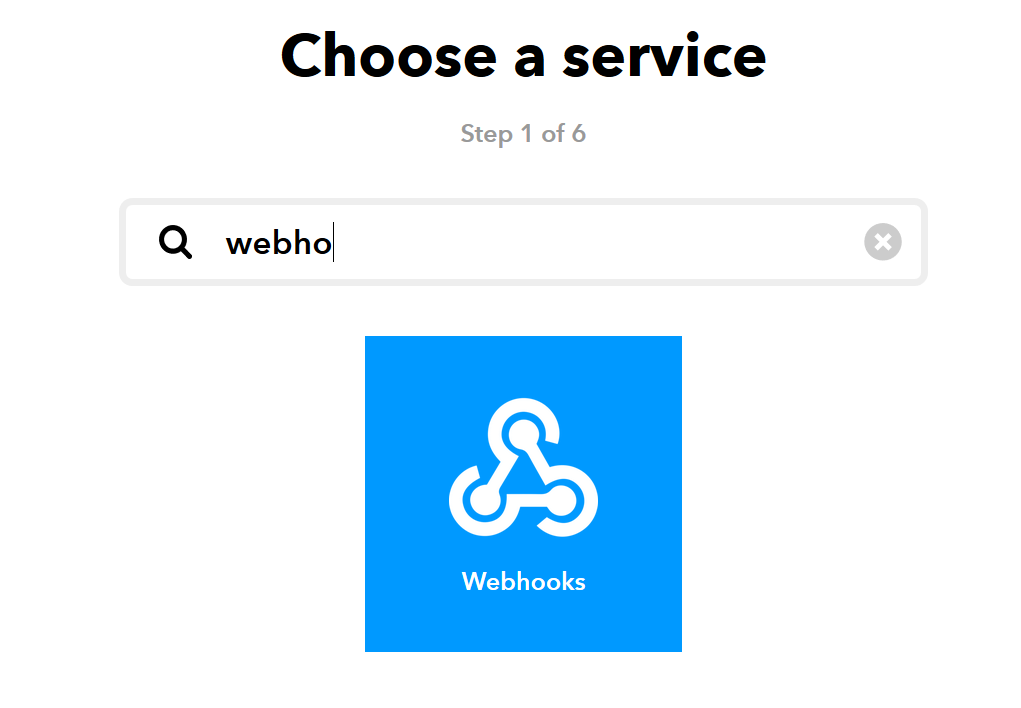

    Im Anhang noch Bilder für Step 3.

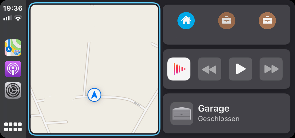

    Weiß jemand ob der Schalter auch in CarPlay zur Verfügung steht?
    Habe schon auf etlichen CarPlay-Screens den Schalter zum öffnen von Toren gesehen.
  • Wenn dein Schalter als Garage in HomeKit ist wird es in CarPlay angezeigt.
