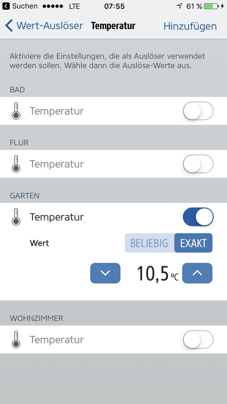

    Bei mir geht es nicht.... nur ist gleich.
    Was mich ziemlich abnervt.
    Ist das tado bei dir? Bei mir sind es die Sensoren von Netatmo und hue motion. Vielleicht geht das da einfach nicht. Habe iOS 10

    Maz du musst noch einen Schritt weiter du bist noch im Punkt Auslöser dort sagst du bei einer beliebigen Temperaturänderung soll etwas ausgelöst werden. Danach kannst du die Bedingungen einstellen wie beispielsweise größer, kleiner, gleich

    Maz: das war die Temperatur von Netatmo. Mit iOS 10 funktioniert das auch noch nicht.
    AntiHeld889: Die Frage ging auch um Auslöser, nicht um Bedingung.

    @Krocko ah super danke für den Hinweis. Eine Sache mehr auf die ich mich bei ios11 freue :)
    AntiHeld889 es ist schon ein ziemlicher Unterschied ob als Auslöser oder als Bedingung. Aber ich bin jetzt im bilde ;)
