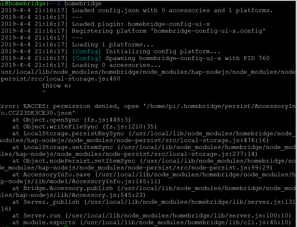

    Ich habe auf einem Raspi 3 B ein aktuelles Debian mit NOOBS aufgesetzt, Desktop installiert, aber so konfiguriert, dass es ohne Desktop startet.
    Ich habe dann nach der Anleitung Schritte 1 und 2 durchgeführt. Damit die Homebridge ohne Warnungen startete musste ich die config.json vom /var/homebridge Verzeichnis in das /home/pi/.homebridge Verzeichnis verschieben. Warum Homebridge sie da lesen wollte habe ich nicht verstanden. Dana startete Homebridge fehlerfrei und lies sich auch in die Home App einbinden.
    Bei Schritt 3 bin ich dann aber direkt nach der Installation des ersten Plugin gescheitert. Mir ist nicht klar wem die Berechtigungen fehlen. Dem User homebridge habe ich die Berechtigung auf /home/pi/.homebridge gegeben, ich gehe davon aus, dass er dann auch auf den Unterverzeichnissen berechtigt ist. Vielleicht kann mir Jemand von euch helfen?
  • Weil du Homebridge falsch aufrufst. Der Befehl heißt sudo systemctl start homebridge und nicht einfach nur homebridge.
