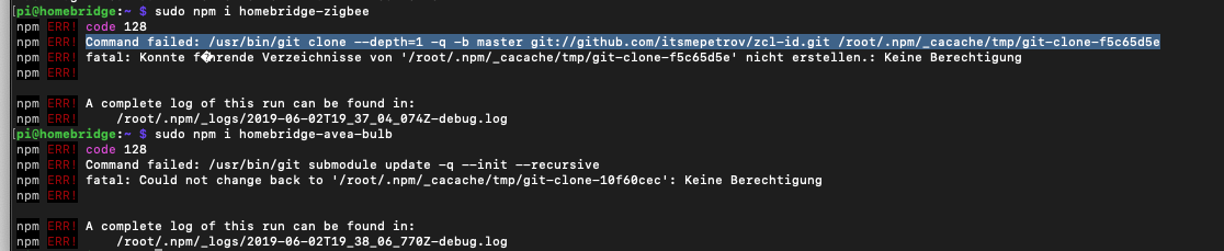

    Parallel habe ich dann versucht, da o.a. HB-Plugin für Zigbee oder meine AVEA Birnen zu installieren.
    Allerdings gelingt mir das weder über die HB-GUI noch per SSH-command
    In beiden Fällen meckert er etwas wegen fehlender Rechte. Wie gesagt hab ich von Linux keine Ahnung, aber ich dachte (bis jetzt) das ein vorangestelltes SUDO alles ermöglicht - offensichtlich nicht :)
    Ich hatte die HB exakt nach Anleitung von hier installiert --> https://smartapfel.de/homebridge/
    Auf Grund der Fehlermeldungen (siehe Screen) bin ich jetzt mal hingegangen und habe in der Datei "/etc/sudoers.d/homebridge" den Eintrag von der komplexen Berechtigungsfreigabe der Installationsanleitung, zu der in der Infobox darunter erwähnten (homebridge ALL=(ALL) SETENV:NOPASSWD: ALL) geändert.
    Allerdings ohne Erfolg, wie der Screenshot zeigt.
    Wäre klasse, wenn mir einer helfen könnte.
    Vielen Dank
  • Versuchs mal so von der Konsole aus:
    sudo npm install -g --unsafe-perm homebridge-zigbee@latest
    (umgeht schreibrechte -> siehe auch "Befehlssammlung" hier im Forum unter Anleitung/Tool)
    ... und dann genauso auch für die avea-Leuchten
  • Danke für den Tipp - hat leider nicht zum Erfolg geführt. Ich habe jetzt - nach dem Hinweis auf die Befehlssamllung (Danke dafür!), einfach die HB deinstalliert und wieder installiert.
    Installation des Zigbee-PlugIns ist jetzt sauber durchgelaufen.
