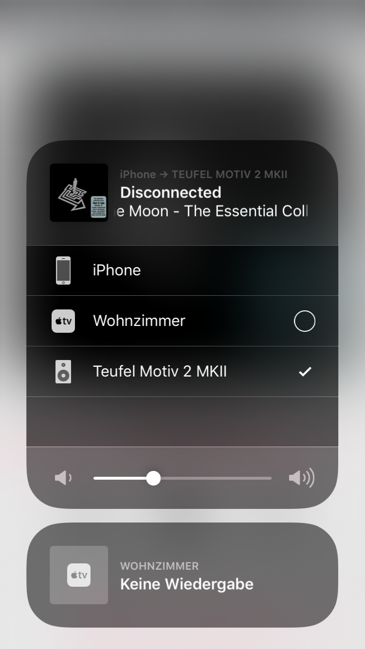

  • Das war eher als Scherz gedacht, weil im Screenshot oben das Apple TV auch Wohnzimmer heißt.
    Dann hab ich das doch richtig verstanden. Ganz sicher war ich mir aber nicht. Hatte schon ein schlechtes Gewissen, weil ich nicht darauf eingegangen bin :D

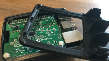

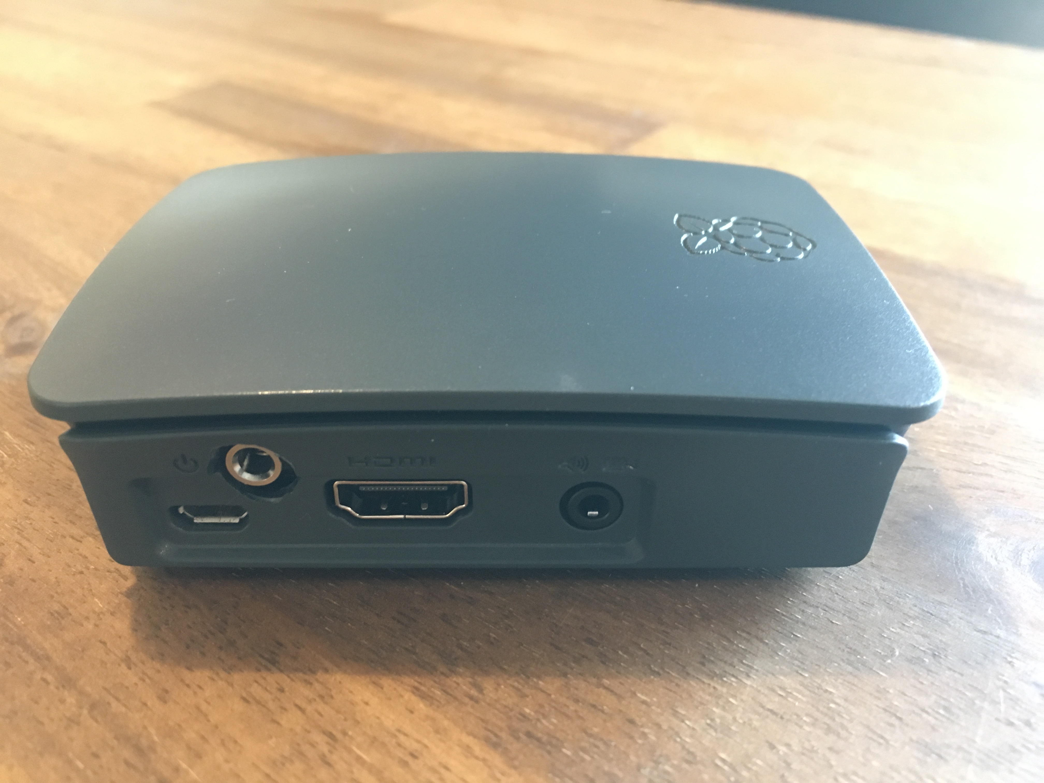

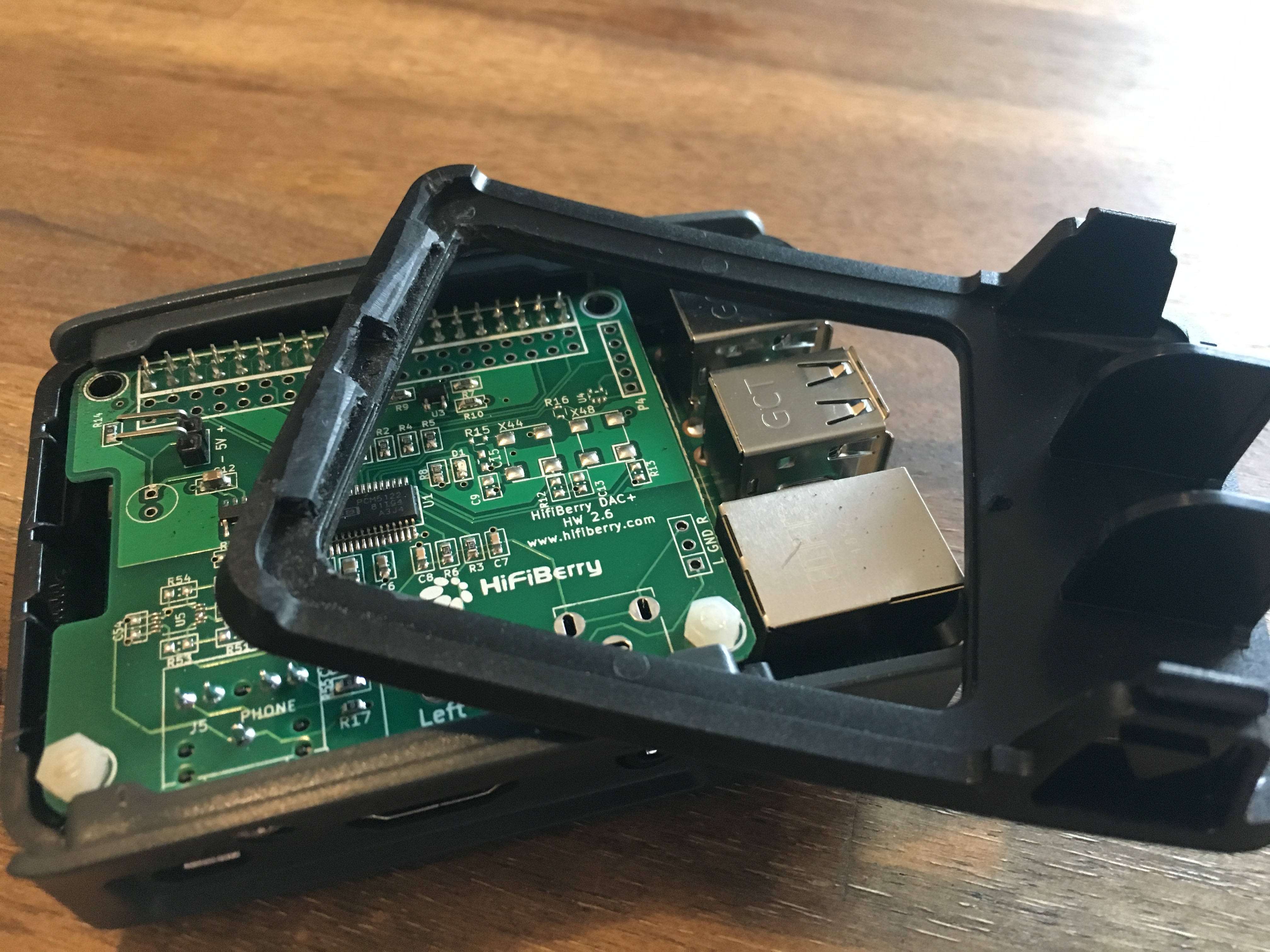

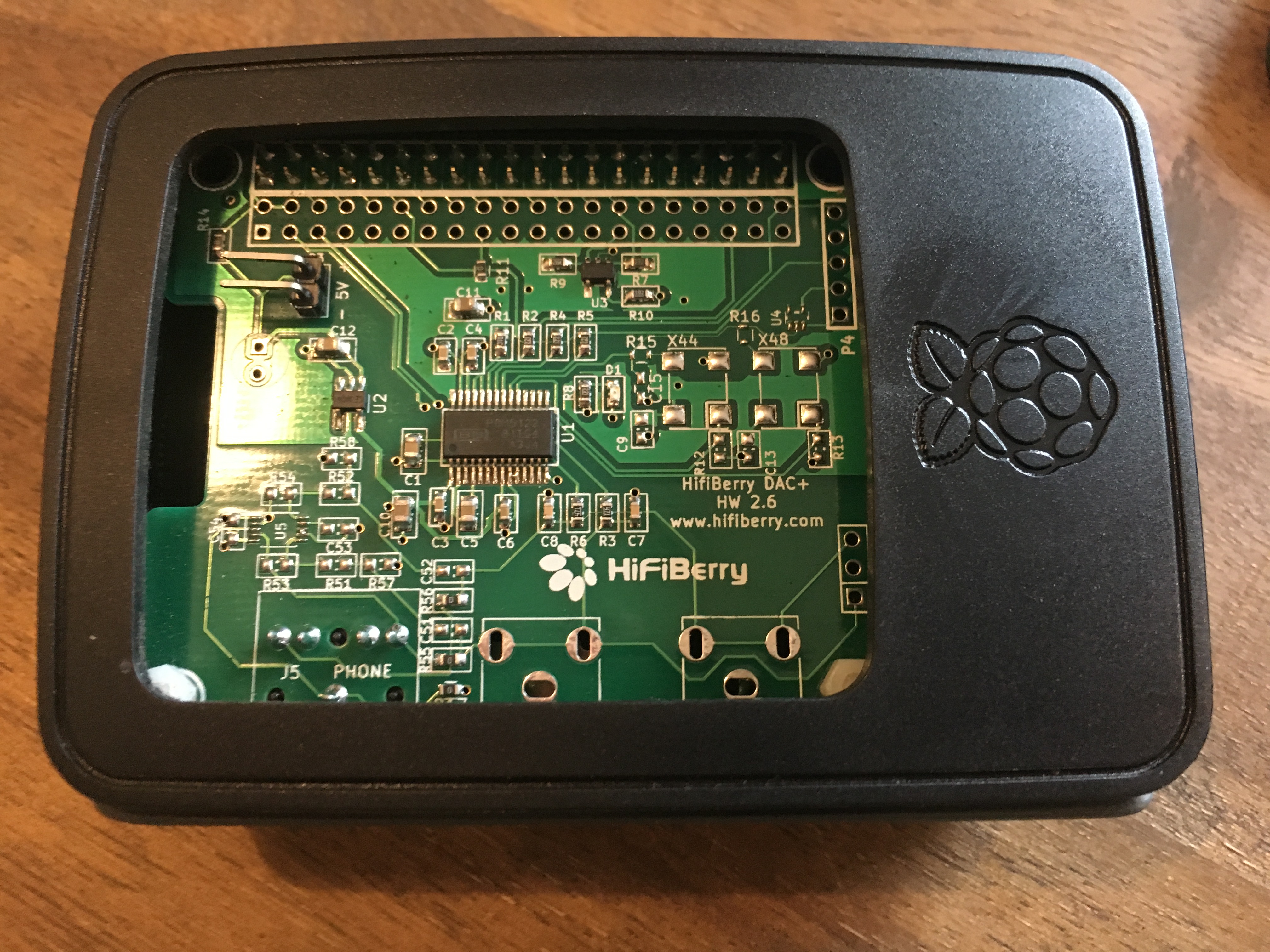

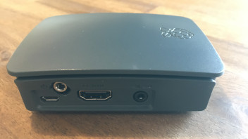

  • Mal ein kleines Update meinerseits. Vielleicht hilft es ja dem ein oder anderen weiter.
    Ich habe mir einen weiteren Raspberry Pi 3B und eine HifiBerry DAC+ Soundkarte zugelegt.
    Bei "normaler" Musik (ich höre nicht nur Punk-Rock;)) war der Onboard-Sound nämlich wirklich grottig.
    Anders als bei der Amazon-Beschreibung und im mitgelieferten Beipackzettel angegeben, war für die Installation der HifiBerry Soundkarte doch noch etwas Handarbeit notwendig, um sie zu aktiveren. Unter Raspbian 9 lief das versprochene Plug&Play jedenfalls nicht. Ich habe mich an diese Anleitung gehalten und danach funktionierte die Soundkarte wie sie sollte. Jetzt habe ich wunderbar klaren Sound!
    Was ich bei meiner Recherche im Internet nicht herausfinden konnte, war, ob die HifiBerry in das Standard Raspi-Gehäuse passt. Kurz: Sie passt! Aber man muss hier und da ein bisschen feilen und ein zusätzliches Loch in die seitliche Verkleidung bohren. Zu Testzwecken hatte ich das von mir beschrieben Setup für mehrere Stunden im Dienst und der Kern des Raspberry Pi wurde nie wärmer als 51°C. Ganz normale Temperatur also.
