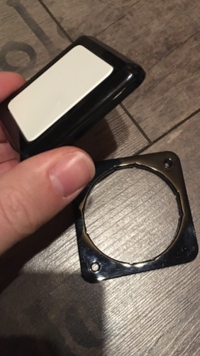

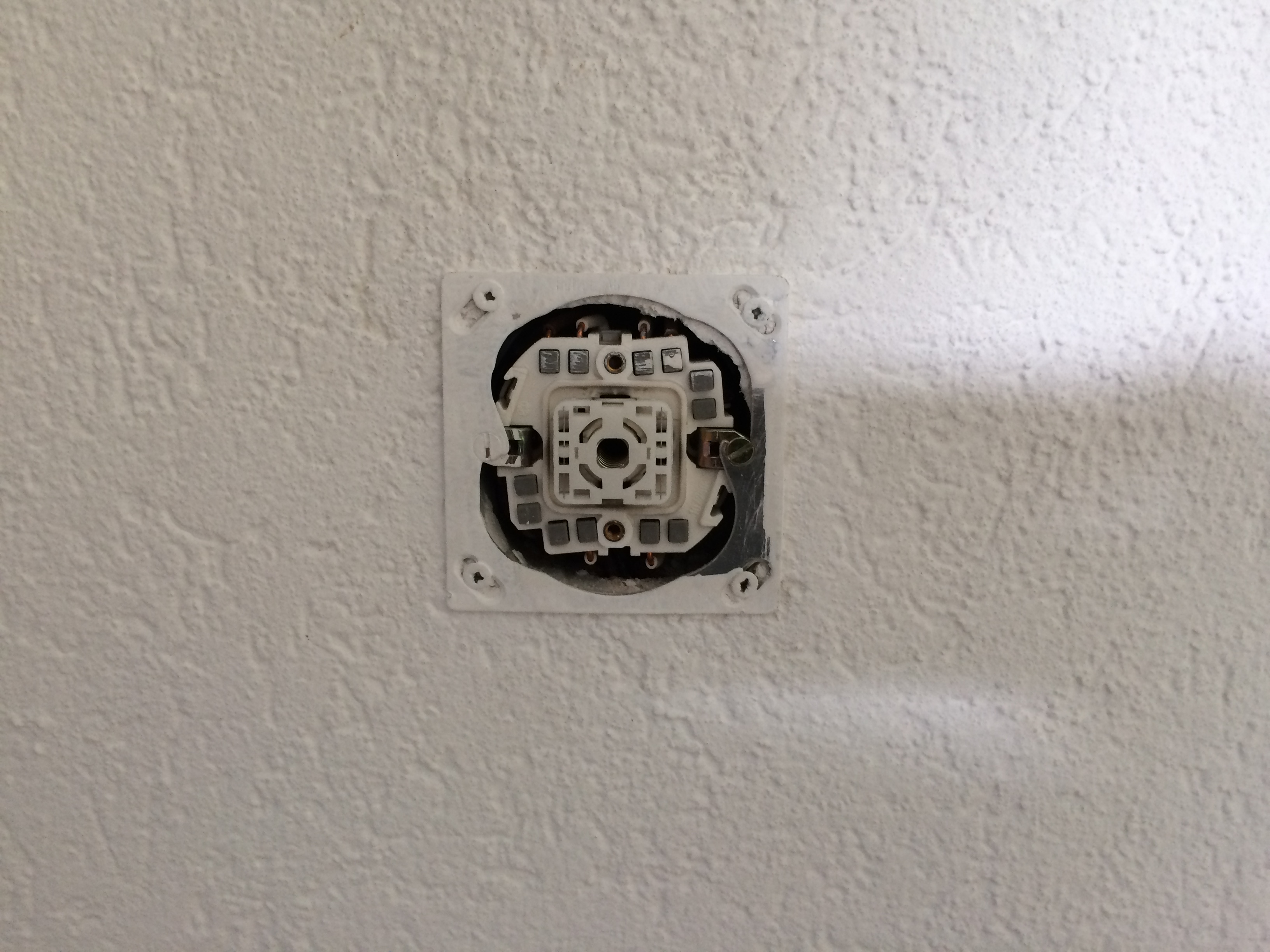

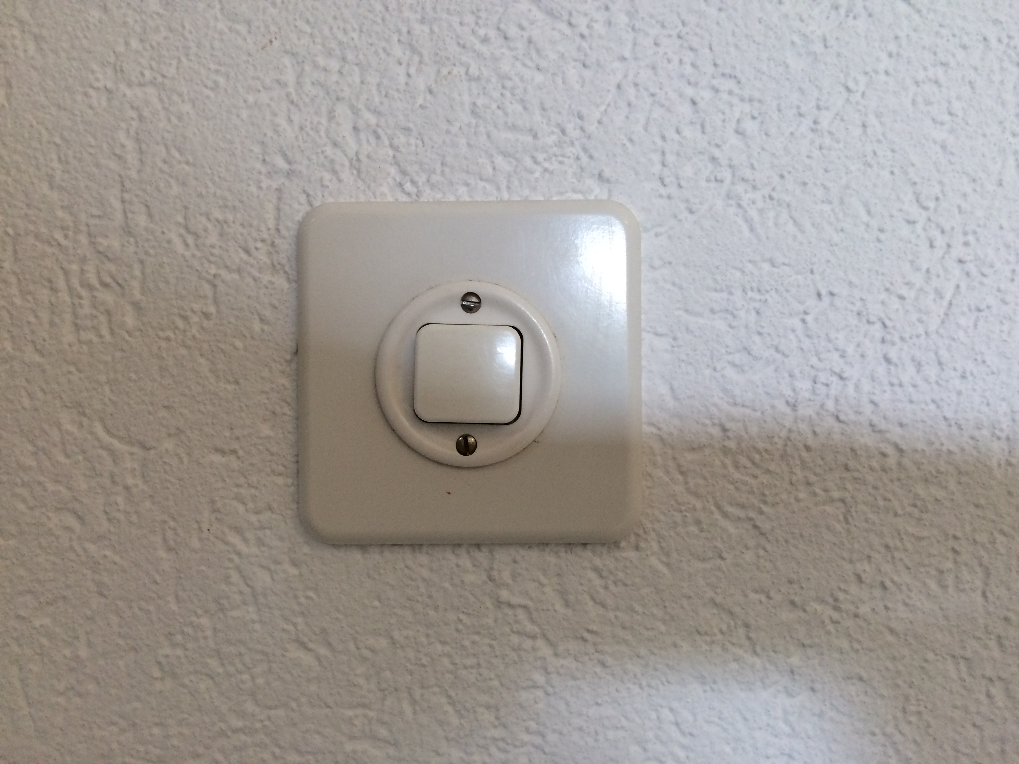

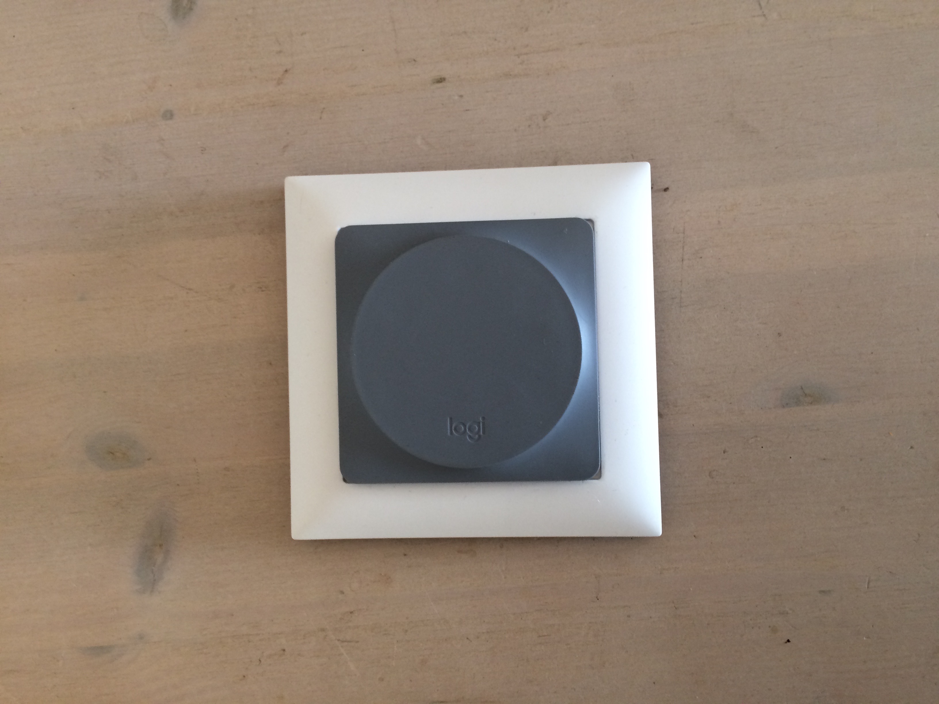

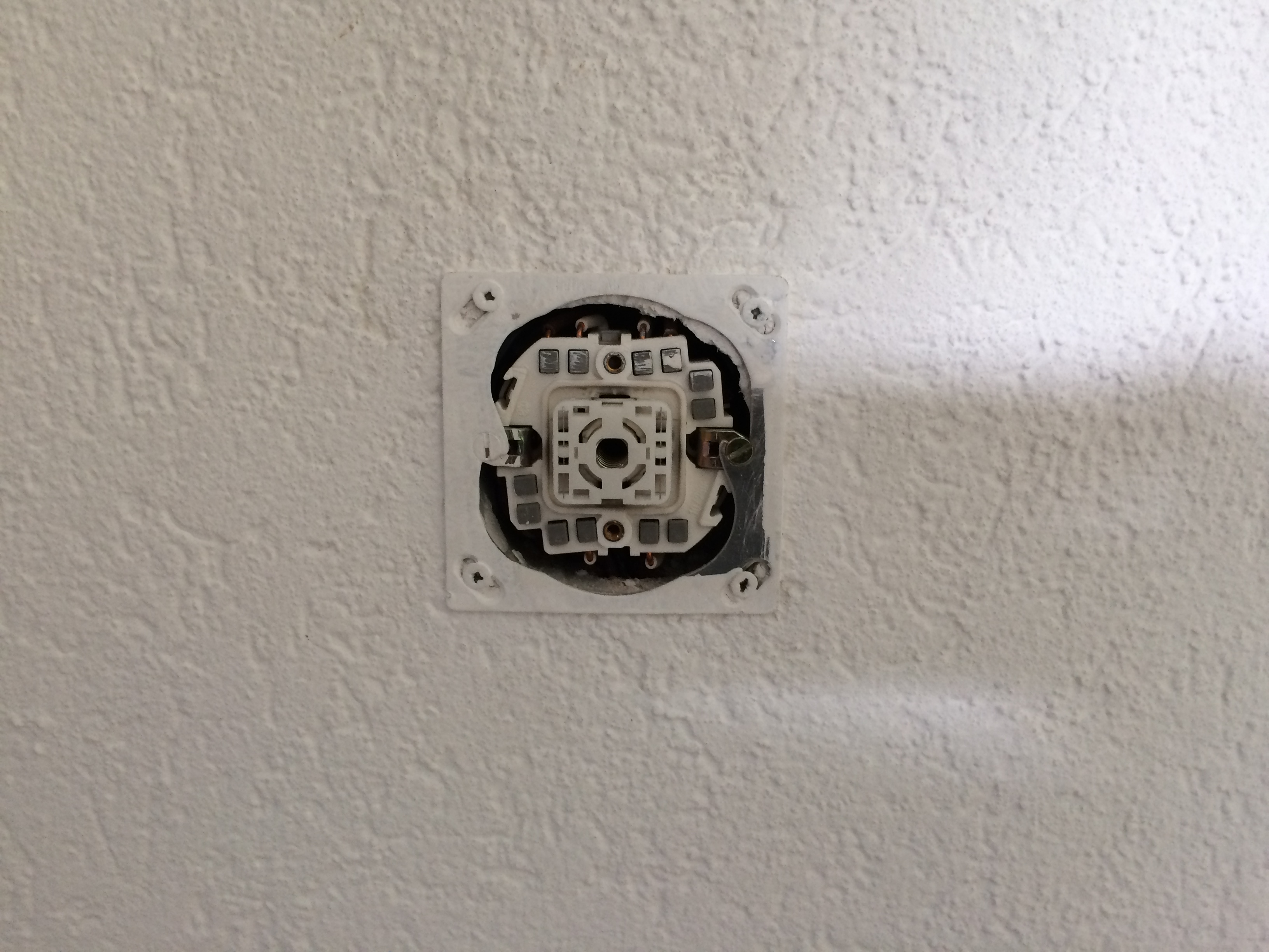

Die Idee hinter der Blende ist, dass bis jetzt (soweit mir bekannt) kein Hersteller, es für nötig gefunden hat, einen Taster zu Entwickeln, der bestehende Schalter ersetzt, ohne das man gleich den Elektroinstallateur des Vertrauens einladen muss. Oder wie bei uns in der Schweiz, wo es zur Zeit schlichtweg kein Produkt zu kaufen gibt .

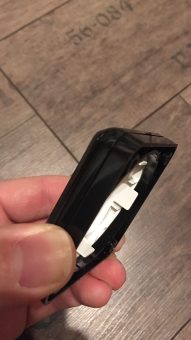

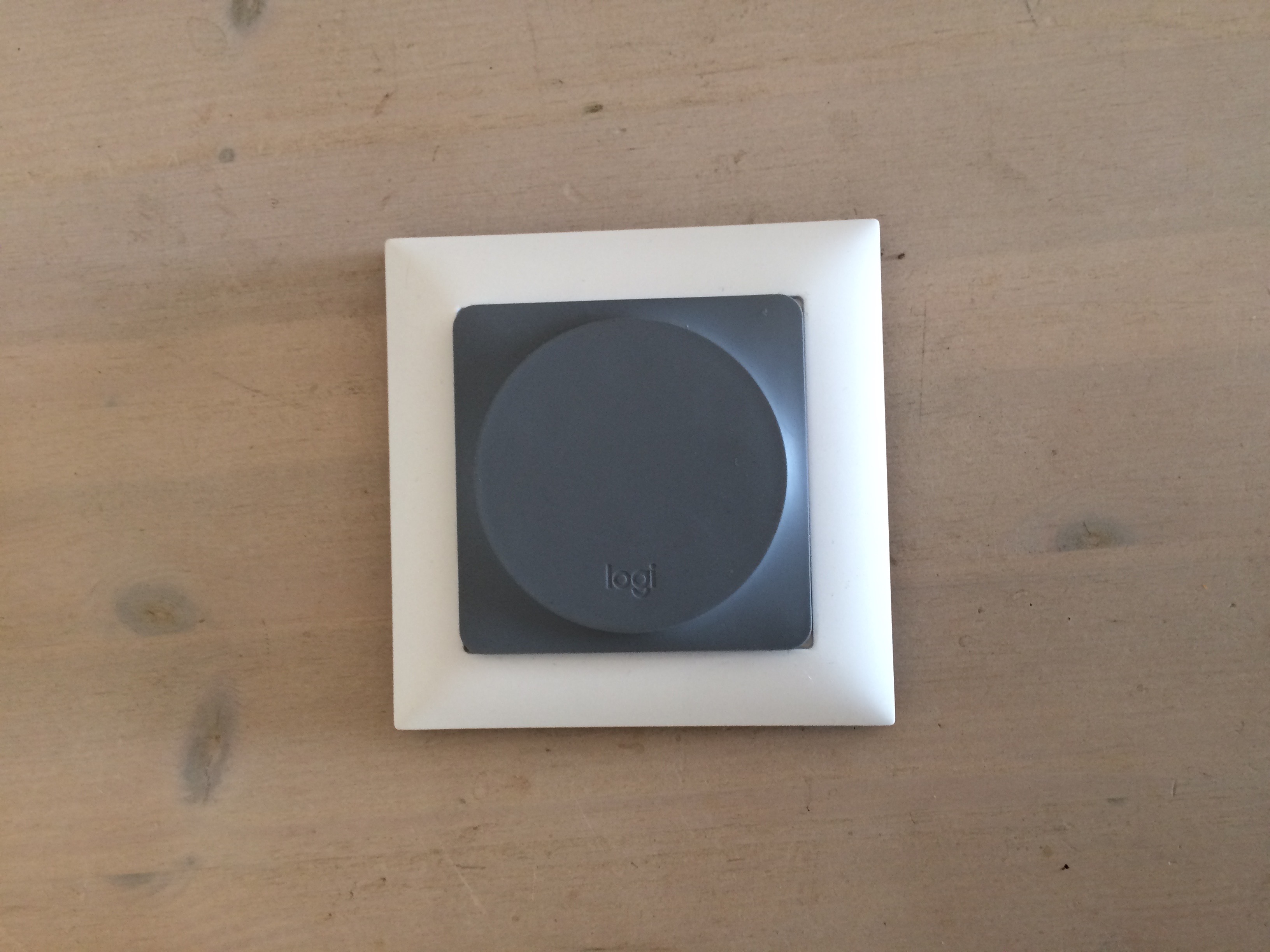

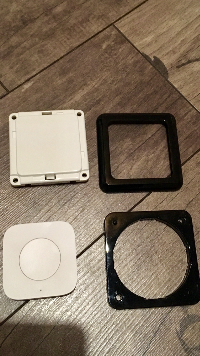

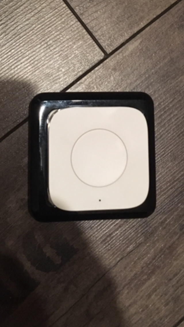

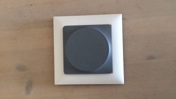

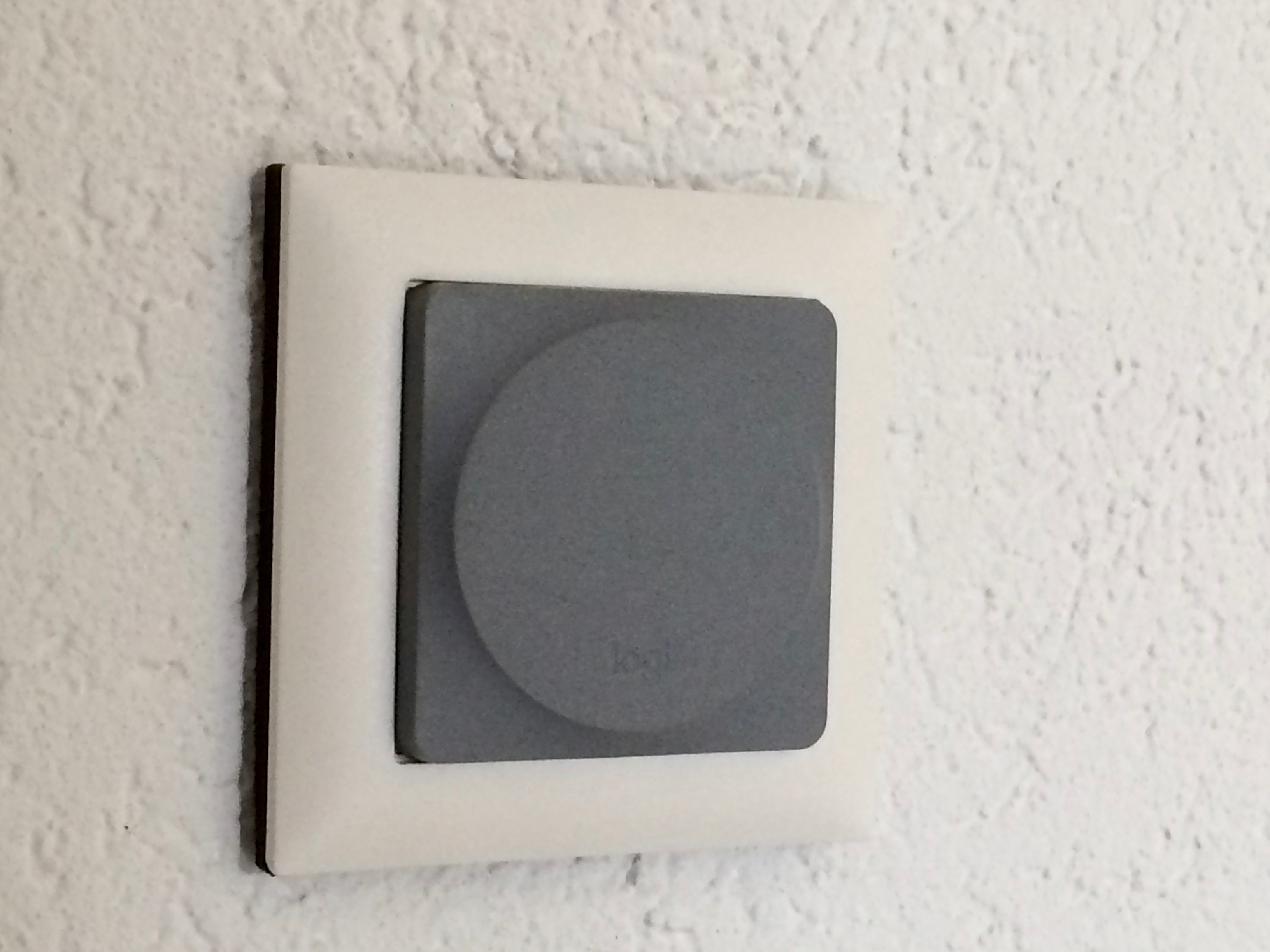

Aus diesem Grunde habe ich eine Blende mit einem integrierten Logitech POP SMART BUTTON entwickelt, der über den bestehenden Schalter angebracht wird. Der Smart Button plus Blende, ist nicht die günstigste Lösung (ca. 60 Euro Materialkosten), aber diese fügt sich, mindestens bei der in der Schweiz gebräuchlichen Feller-Produkte (EDIZIO), nahtlos in deren Umgebung ein. Da der bestehende Schalter nicht verwendet werden kann, um die Beleuchtung ein und aus zu schalten, müssen die Lampen logischerweise durch Smarte (Philips Hue, Osram, Ikea, etc..) ersetzt werden.

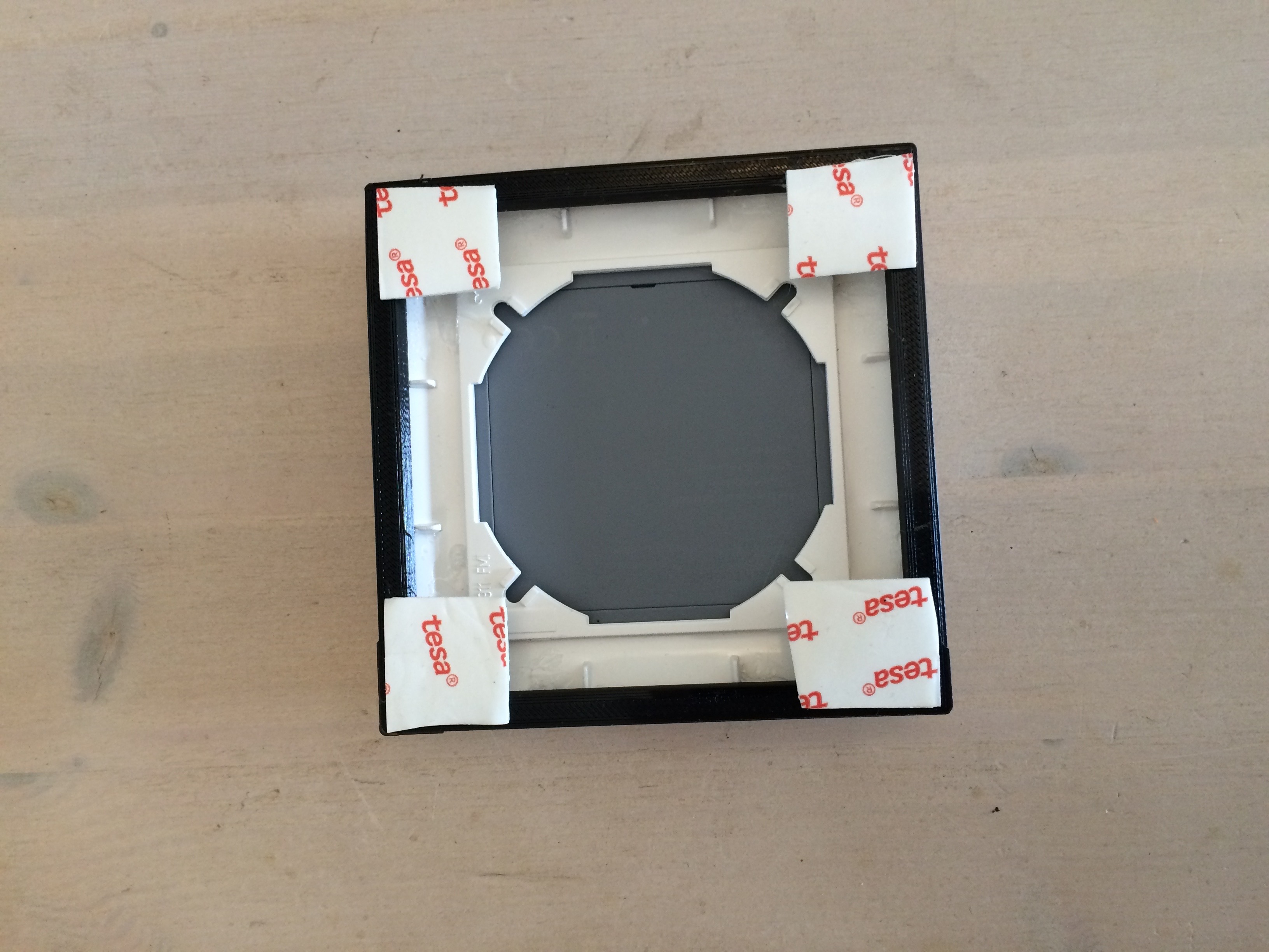

Die Blende besteht aus einer Standart Abdeckplatte, diese wird durch einen schmalen Abstandsrahmen (schwarz) ergänzt, einsetzen des SMART BUTTONS und fertig ist die Konstruktion.
