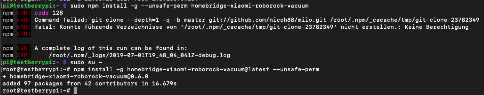

  • 1. Das Plugin muss als Benutzer „root“ installiert werden, die alleinige Nutzung von „sudo“ reicht hier nicht.
    Ich konnte das Plugin völlig problemfrei mit sudo installieren. Installiert habe ich es übrigens mit homebridge-config-ui-x, aber das macht ja auch nix anderes als ein sudo npm install -g --unsafe-perm roborockdings.
  • Bei mir ergab die Installation mit sudo ebenfalls Fehlermeldungen, erst als ich es ,wie in der Anleitung des Plugins beschrieben, als root installierte, lief es fehlerfrei durch..🤔
    Edit: sschuste Hat dein /root/.npm Verzeichnis möglicherweise andere Besitzer als in der Standardinstallation bzw. bei mir/uns?🤔
    Hab da soweit auch keine Erklärung für..
    Edit2: Ich habe es nun noch einmal mit einer frischen Homebridge getestet und mit sudo allein lässt sich das Plugin bei einer "normalen" Raspbian Installation definitiv nicht installieren.. ;-)
  • Was weiß ich. Das passiert oft (immer?), wenn git clone ins Spiel kommt, aber ich war bislang zu faul, das begreifen zu wollen :sleeping:
