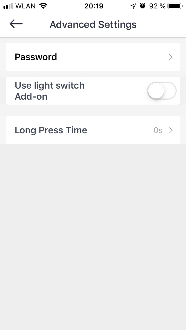

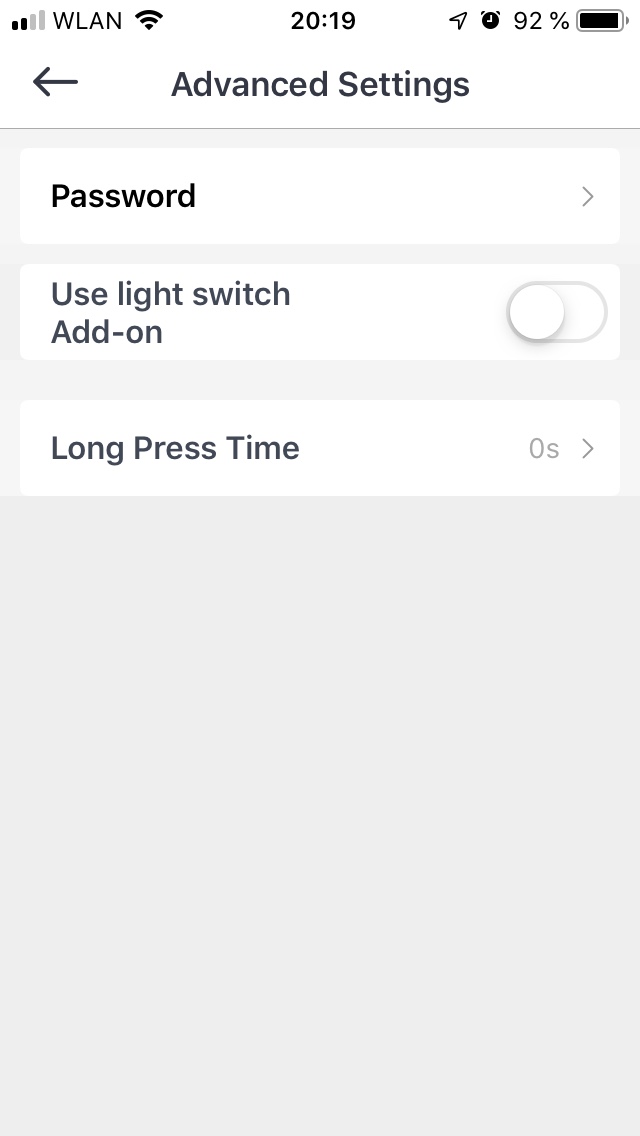

Als was hast du den SwitchBot in der App eingerichtet?
Ich nehme 570103 mal als Hold hier mit auf ![]()
So ist er bei mir auch eingerichtet.

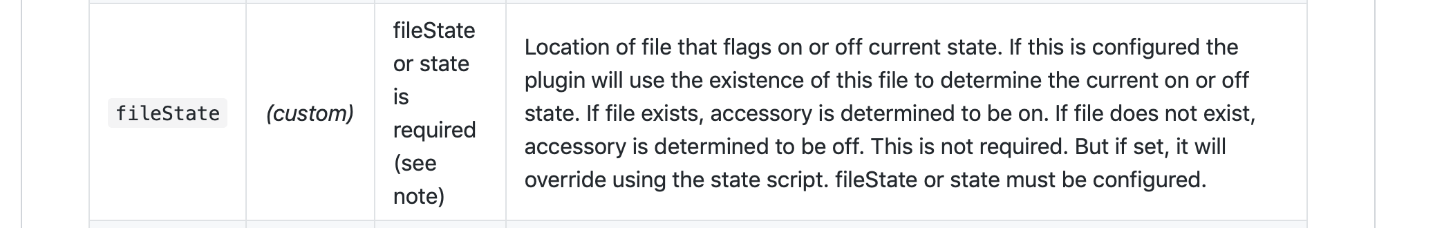

Was bewirkt der Eintrag „fileState“? Gibt dies evtl. den aktuellen Zustand wieder?
Ich habe das script2-plugin noch nie verwendet.....
