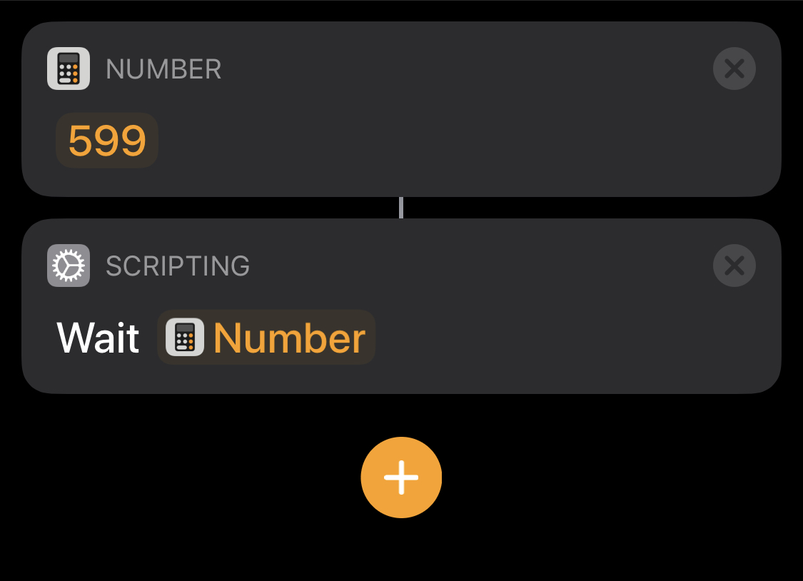

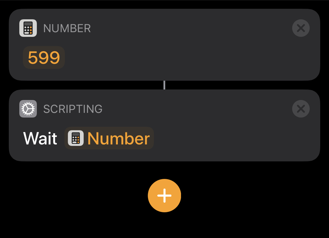

Dort wurde berichtet das bei max. 600 Sek der Kurzbefehl nicht mehr ausgeführt wird. Habe ich selber so noch nicht getestet da es mir zu lange dauert den Counter auf 600 Sek einzustellen

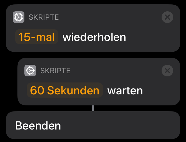

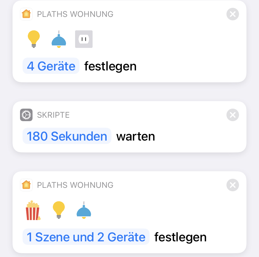

Was aber funktioniert ist z.B. einen Block Warten mit 60 Sek anzulegen und bei diesem die Wiederholungsfunktion einzufügen. Dort dann die gewünschte Dauer eintragen z.B 15 Wiederholungen.
Dadurch macht der Kurzbefehl dann auch länger als 600 Sek warten möglich.
Ich selber habe es mit 15 min bei mir getestet wie hoch dadurch die Max Dauer insgesamt gestellt werden kann ist mir aber auch noch nicht bekannt.
