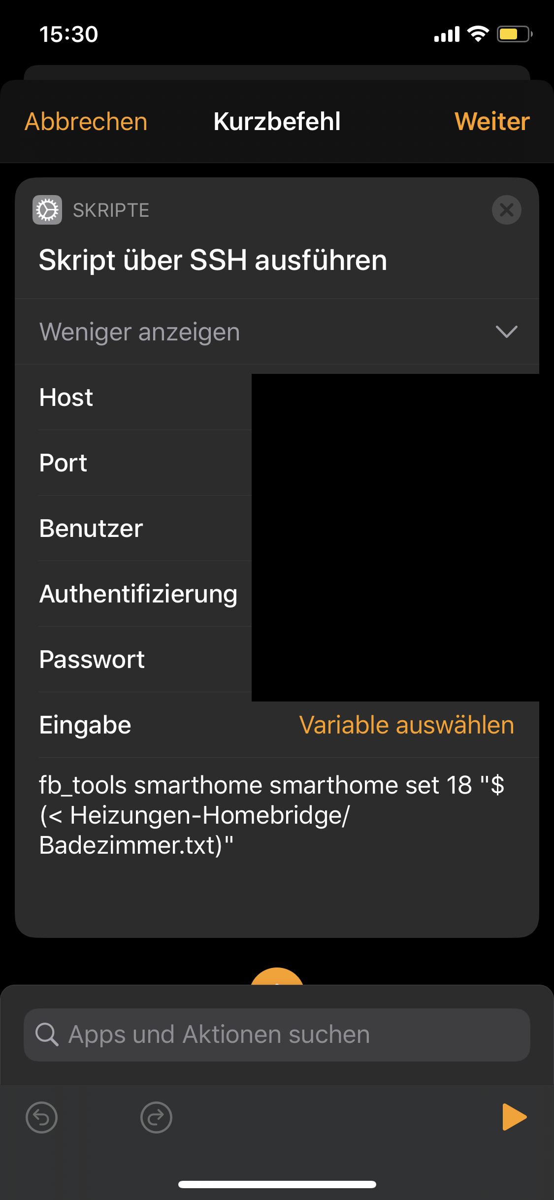

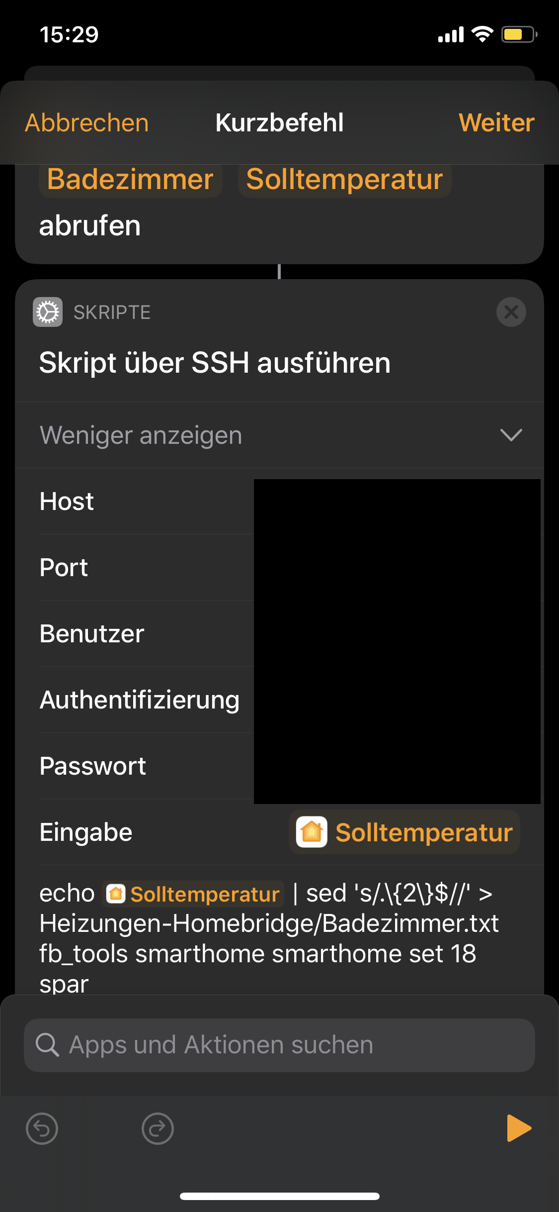

  • Ok, damit hat es hingehauen. Für alle die das auch so über Umwege lösen wollen:
    Fritz!Box Tools wie vom Ersteller angegeben installieren. Bei mir unter Ubuntu war es quasi:
    Installation unter Debian verläuft anders, einfach auf die Website schauen. Danach konnte ich mit fb_tools als Befehl weiterarbeiten.
    Als erstes die Credentials (User + Passwort welche bei der Fritze unter "Fritz!Box-Benuter" angelegt wurden) übergeben:
    nano /usr/local/share/fb_tools/fb_config.php
    Dort habe ich die Zeile
    'smarthome' => array('host' => 'fritz.box', 'user' => 'user_name', 'pass' => 'user_passwort'),
    eingefügt. user_name und user_passwort durch die eigenen Credentials ersetzen. Unter dem parameter "smarthome" (kann beliebig geändert werden) ist der Zugang nun erreichbar.
    Danach kann man testen ob der Zugang funktioniert:
    user@server:~/Heizungen-Homebridge$ fb_tools smarthome logintest
    Login war erfolgreich
    Der Rest ist easy:
    #Alle Geräte mit ID AID und weiteren Informationen aufrufen
    fb_tools smarthome smarthome list
    Mein Thermostat hatte die ID 18. Den kann ich nun mit folgendem Befehl auf 20 Grad setzen:
    fb_tools smarthome smarthome set 16 20
    Oder mit fb_tools smarthome smarthome set 16 spar die in der Fritz!Box hinterlegte Spartemperatur einfach nutzen, damit bleibt das Script später flexibler.
    Das war an sich schon die ganze Magie. Den Rest kann man den beiden Screenshots entnehmen. Jeweils ein Kurzbefehl für "Kontaktsensor offen" und "Kontaktsensor geschlossen". Wenn das Fenster aufgemacht wird, wird die aktuelle Temperatur des Thermostats in eine Textdatei geschrieben (hier habe ich mit sed das °C am Ende abgeschnitten), danach wird die Temperatur bei mir auf 'Spar' eingestellt. Wenn das Fenster geschlossen wird, wird der Befehl fb_tools smarthome smarthome set XX XX ausgeführt, welcher als Temperatur den Wert aus der Textdatei nimmt.
