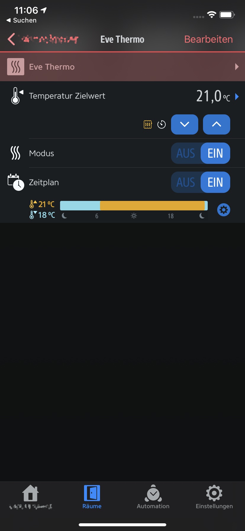

  • Mit der Eve App kannst du den Modus (heizen ja/nein) schalten, ohne eine Temperatur angeben zu müssen (im Gegensatz zur Apple Home App). Das heißt, zumindest bei den Eve Thermos wird einfach nur von "Thermostat aus" auf "Thermostat ein" geschaltet - die Zieltemperatur ist dann zunächst diejenige, die zum Zeitpunkt des Ausschalten aktiv war. Ist im entsprechenden Thermo ein Zeitplan hinterlegt, wird die dort definierte Temperatur zum aktuellen Zeitpunkt eingestellt.
    Im Bildanhang siehst du die Steuerung eines Eve Thermo. Wie du siehst, ist der Modus unabhängig von der Zieltemperatur steuerbar.
    Ob und wie das mit Fremdthermostaten geht (nicht Eve Thermo), kann ich allerdings nicht sagen. Das kommt auf einen Versuch an.

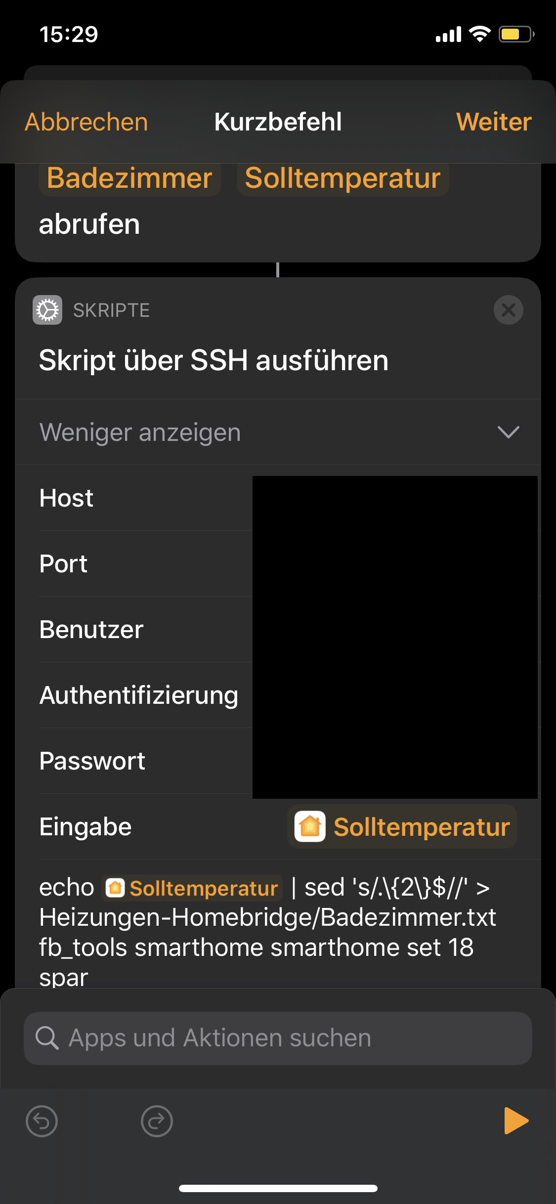

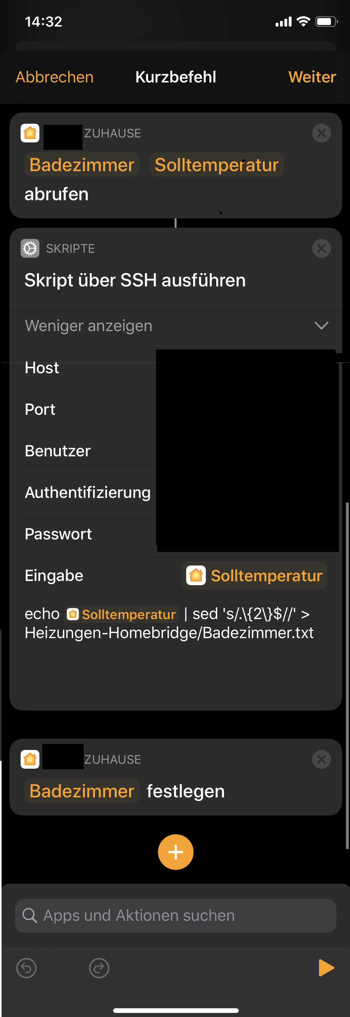

  • Ich hab mal versucht bei mir dafür eine Lösung zu finden. Nur nutze ich keine Eve Thermos, sondern Comet DECT Thermostate, welche über meine Fritzbox mit dem Fritz-Plugin Homebride eingebunden sind.
    Zu lösende Situation:
    Wenn Fenster offen: Merke den aktuellen Wert des Thermostats und stelle ihn danach auf 10°C
    (aus diversen Gründen, dies hat mit der Fritzbox und den dortigen Spar-/Urlaubseinstellungen zu tun, welche man nicht deaktivieren kann, bedeutet in meinem Haushalt = 10°C -> Thermostate Aus)
    Wenn Fenster zu: Hole den gemerkten Wert des Thermostats und setze ihn wieder auf diese Temperatur
    Meine Idee war es zuerst auch mit Dummy Switches zu arbeiten. Nur hätte ich da das Problem, dass ich nicht den Wert des Thermostats merken kann. Ich kann ihn lediglich auf einen fixen Wert setzen kann, wie es auch in der Automation der Woche ganz unten veranschaulicht wurde.
    Also wollte ich es mit Kurzbefehlen und der SSH-Integration lösen. Der aktuelle Wert des Thermostats soll per SSH in eine Textdatei geschrieben und beim schließen des Kontaktsensors wieder aus dieser gelesen werden. Bei mir wäre das ideal, da ich auf kaum was achten müsste, da wenn Heizung aus = 10°C = Ich stelle die Heizung auf 10°C ein ohne auf weitere Faktoren achten zu müssen (wie aktuelle Jahreszeit oder irgendwelche Bedingungen). Keine Ahnung wie es gewesen wäre, wenn ich den Thermostat tatsächlich auf "Aus" stellen müsste - ob er dann "Aus" als String in meine Textdatei schreibt oder es irgendwelche Komplikationen geben würde, weil ich den String nicht weiterverarbeiten kann. Schwer zu erklären das ganze, aber egak.
    Auf jedenfall geht es nicht, weil ich in Siri Shortcuts zwar den aktuellen Wert per SSH in eine Textdatei schreiben kann, diesen auch auslesen kann, jedoch meinen Thermostat nicht auf einen Wert aus einer Variable stellen kann. Sobald ich meinen Thermostat bei Shortcuts auswähle, muss ich direkt über die Homekit-Oberfläche den fixen Wert einstellen. Ich vermisse hier sowas wie "Stelle Thermostat auf $SOLLTEMPERATUR ein", sowie es hier von @ademischko bereits geschildert wurde. Oder habe ich diesen übersehen? Sollte das möglich sein, könnte ich immer über diesen "Umweg" alles realisieren.
    Ich habe mal einen Beitrag (glaube von sschuste) gelesen, in dem er erklärt hat, wie man Werte direkt aus dem Terminal von Geräten auslesen kann oder diese entsprechend auch setzen kann. Soll heißen, wenn man irgendwie aus dem Terminal heraus einen Thermostat steuern kann, wäre dies auch über Kurzbefehle möglich.
