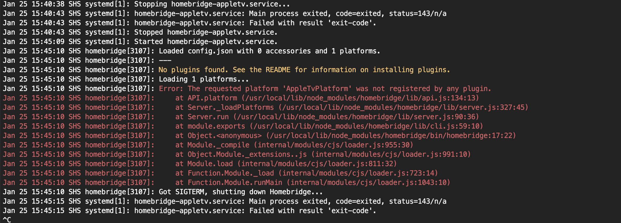

Ich nutze mittlerweile Hoobs (mit Node 13.13.1), da ich dort aber über das Interface atvremote von Lucas nicht installieren kann, habe ich der Anleitung in diesem Thread gefolgt. (ich musste sudo su benutzen zum Installieren). Pairing hat auch soweit geklappt und ich konnte somit die credentials ermitteln und diese in meine config eintragen. Allerdings meldete mir Homebridge dann, dass kein Plugin für dieses Platform installiert ist. Mein Gedanke war dann, dass es warscheinlich im falschen Ordner liegt, da ich es ja nicht über die "hoobs methode" installiert habe. Also habe ich den homebridge-appletv Ordner in den Ordner
/.hoobs/node_modules/homebridge-appletv
kopiert, da dort auch die Ordner meiner bisher installierten Plugins liegen. Leider bekomme ich weiterhin die Meldung das kein Plugin für diese Platform installiert ist. Muss ich das Plugin noch irgendwo manuell registrieren oder wo ist mein Fehler?

Das auf NPM veröffentlichte funktioniert nicht. Lässt sich fehlerfrei installieren wird dann aber beim Neustart der Homebridge nicht gefunden. Unbekanntes Plugin obwohl richtig in der Config. Mit dem vorher über GIt lief es
Ich habe gerade mal recherchiert, es scheint in der Tat noch nicht von Homebridge unterstützt, dass gescopte Plugin geladen werden (https://github.com/nfarina/homebridge/issues/2263). Ich überlege mir eine Lösung.

Also ich weiss nicht was ich falsch mache, aber ich bekomme das plugin nicht installiert.
/homebridge # npm install -g @lukas.roegner/homebridge-appletv --unsafe-perm
+ @lukas.roegner/[email protected]
updated 1 package in 9.013s
wenn ich die config korrekt speichere sagt er nach HB Neustart plugin nicht gefunden.
Ich habe auch gerade von der git Version auf die nem Version gewechselt und bekomme den selben Fehler.

genau, dazu die Meldung :
Plugin /homebridge/node_modules/homebridge-appletv does not have a package name that begins with 'homebridge-'.

So, also wenn ich das Plugin über nem installiere legt es sich in den Ordner @@Lukas.roegner ab. Erscheint dann nicht in HB. Wenn ich den Unterordner homebridge-appletv Direkt in das plugin Verzeichnis lege, erscheint das plugin. Zwar mit obiger Fehlermeldung, taucht dann aber auch in der Plugin Übersicht in HB auf...
Da der gescopte Name nicht funktioniert hat, habe ich das Plugin umbenannt. Ist nun unter dem Namen homebridge-apple-tv-remote auf NPM. Auch die URL für GitHub hat sich geändert. Die config.json müsst ihr nicht anpassen.
