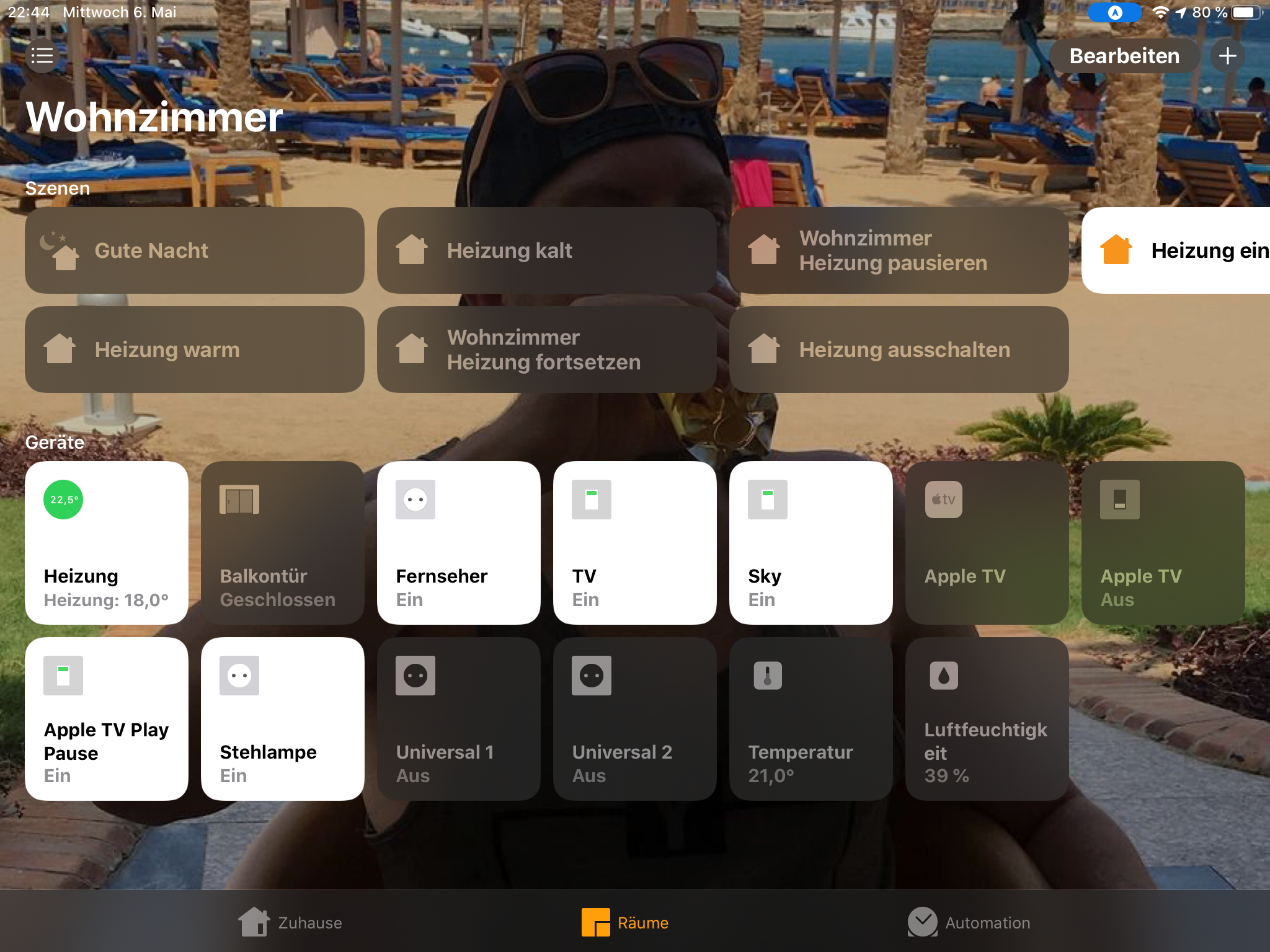

  • An die die das Plugin installiert haben. Lässt sich damit der ATV ein- bzw. ausschalten?
    Dann könnte man endlich den ATV in die TV-Abend Szene einbinden, sodass er automatisch startet und das Licht passend einstellt.
  • „Ausschalten“ kann man einen ATV generell nicht. Aber man kann ihn in den Ruhezustand versetzen. Geht sicher mit dem Plugin - geht aber ebenfalls mit einem Shortcut:
    Apps-> Apple TV Remote -> Apple TV in Ruhezustand
    Apps-> Apple TV Remote -> Apple TV aufwecken
    macht ihn dann wieder hellwach 8)

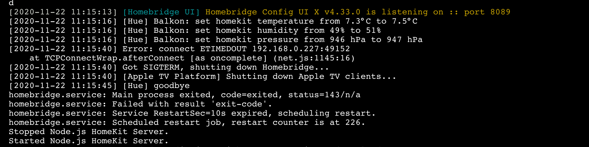

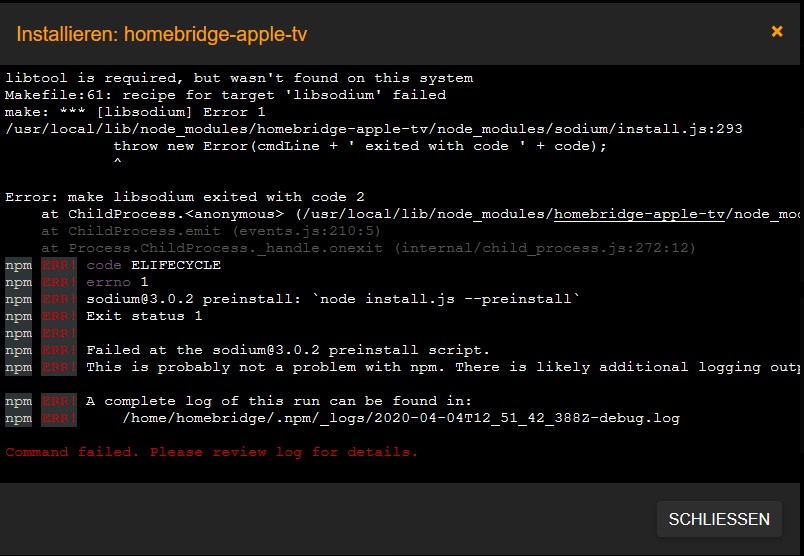

    ausführe, mir mein Apple TV erst gar nicht angezeigt wird. Wird da vielleicht auf unterschiedliche Versionsstände innerhalb des Bibliothek zugegriffen? Ich weis ja nicht ob das geht.. Aber vielleicht wäre das dann auch bei Lukas seinem Plugin ähnlich? Also ist nur so ein Gedankengang, kann ja auch völliger Blödsinn sein.
    Ich habe bei mir auch unterschiedliche Python-Versionen gefunden.. 2.7.16 und 3.7.3. Könnte es damit zusammenhängen? Wobei der Verweis auf die Bibliothek innerhalb Lukas seinem Plugin bereits mit "python3" angegeben wird.
