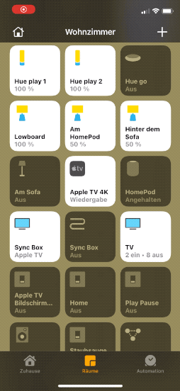

    Kann mir jemand evtl. ein Screenshot zeigen, wie das mit den HDMI Inputs aussieht in HomeKit?
    Das wäre ja schon fast ein Grund für mich dieses Gerät zu holen. Einfach damit mein TV mehr oder weniger HomeKit-Fähig wird
  • So sieht das aus. Nutze es aber nicht mit den HDMI Inputs.
    Bei mir kommt lediglich der Switch zum Einsatz um und Hue Sync, also die Synchronisation der Lichter, zu starten und zu beenden.
