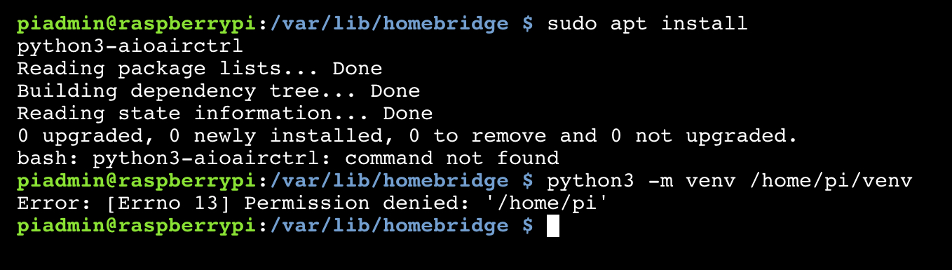

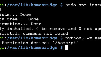

  • bash: python3-aioairctrl: command not found
    Hast du da einen Zeilenumbruch drin? (den habe ich in der Tat auch wenn ich direkt aus dem Forenpost hier rauskopiere)
    Das muss eine Zeile sein und so aussehen:
    sudo apt install python3-aioairctrl
    PS: Mal so generell zu Linux und anderen Unix-Derivaten: Nur "Warning" Meldungen kann man meistens ignorieren (Lesen lohnt aber trotzdem). Bei "Error" oder "Command not found" sollte man noch mal genauer hinschauen. Da passt dann was nicht. Da einfach "stumpf" mit dem nächsten Befehl weiter zu machen ist nicht sinnvoll.

  • Ohne Zeilenbruch sieht es besser aus, aber noch nicht zufriedenstellend:
    piadmin@raspberrypi:/var/lib/homebridge $ sudo apt install python3-aioairctrl
    Reading package lists... Done
    Building dependency tree... Done
    Reading state information... Done
    E: Unable to locate package python3-aioairctrl

    Zitat von MCP
    piadmin@raspberrypi:/var/lib/homebridge $ python3 -m venv /home/pi/venv
    Error: [Errno 13] Permission denied:'/home/pi'
    Tja. Nicht mein Computer. Ich kann nur raten. Versuch mal
    python3 -m venv /home/piadmin/venv.
    /home/piadmin/venv/bin/pip3 install -U git+https://github.com/Peter-J/aioairctrl
