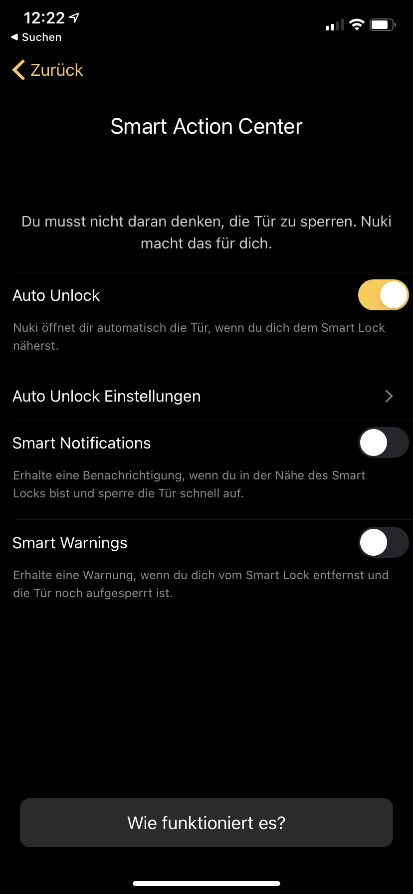

  • Und sie hat unter ‚Smart Actions‘ ‚Auto Unlock‘ eingeschaltet?
    Bei ‚Benutzer verwalten‘ ist alles nötige eingerichtet?

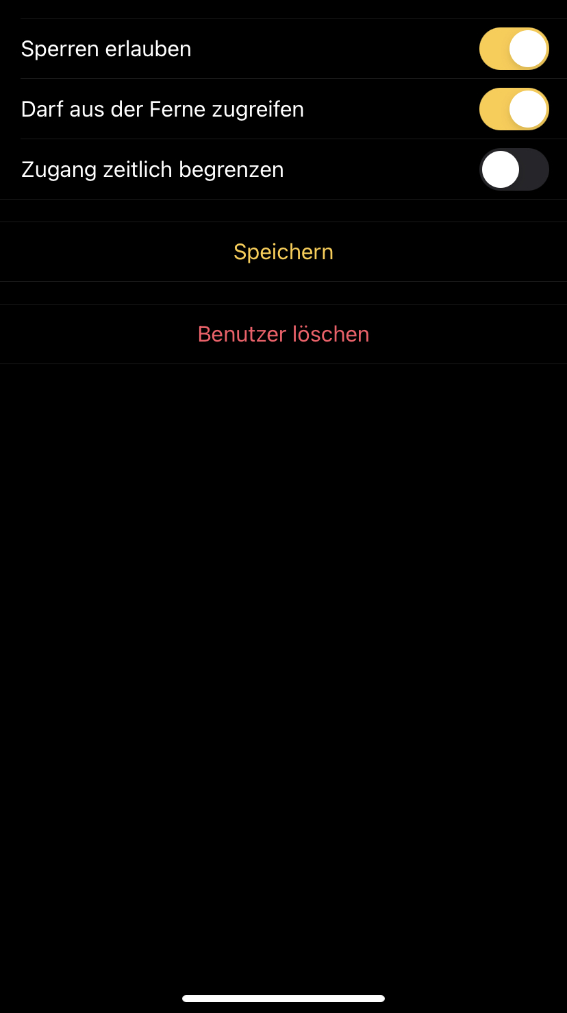

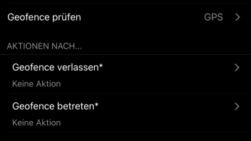

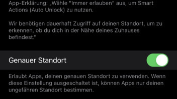

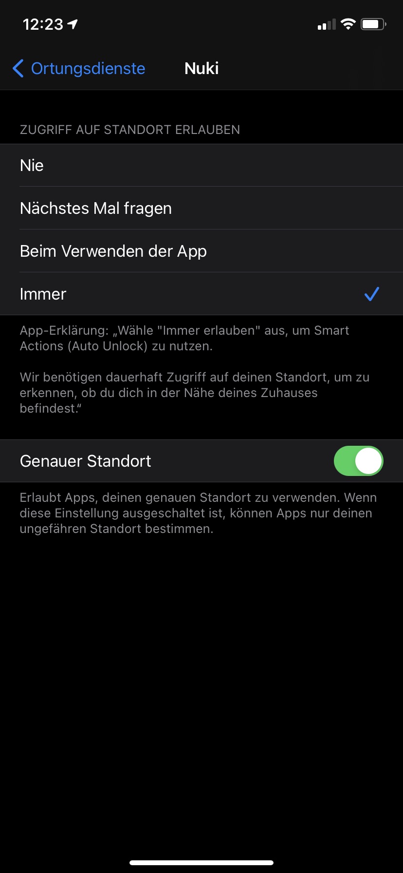

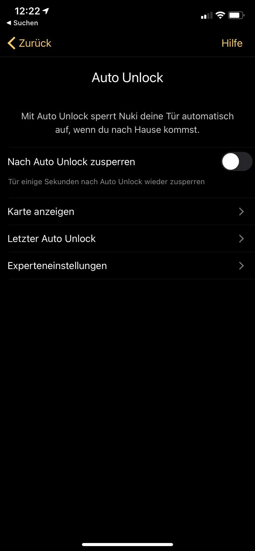

  • Danke, das habe ich durchgelesen.
    leider macht das Nuki keinen Wank wenn meine Frau vor der türe steht.
    Bluetooth 7nd WLAN sind Eingeschalten.
    Standortfreigabe ist auf Immer
    Ich habe nochmals alle Einstellungen gepostet. Evt siehst du ja noch etwas wo ich falsdh habe oder du anderst hast.

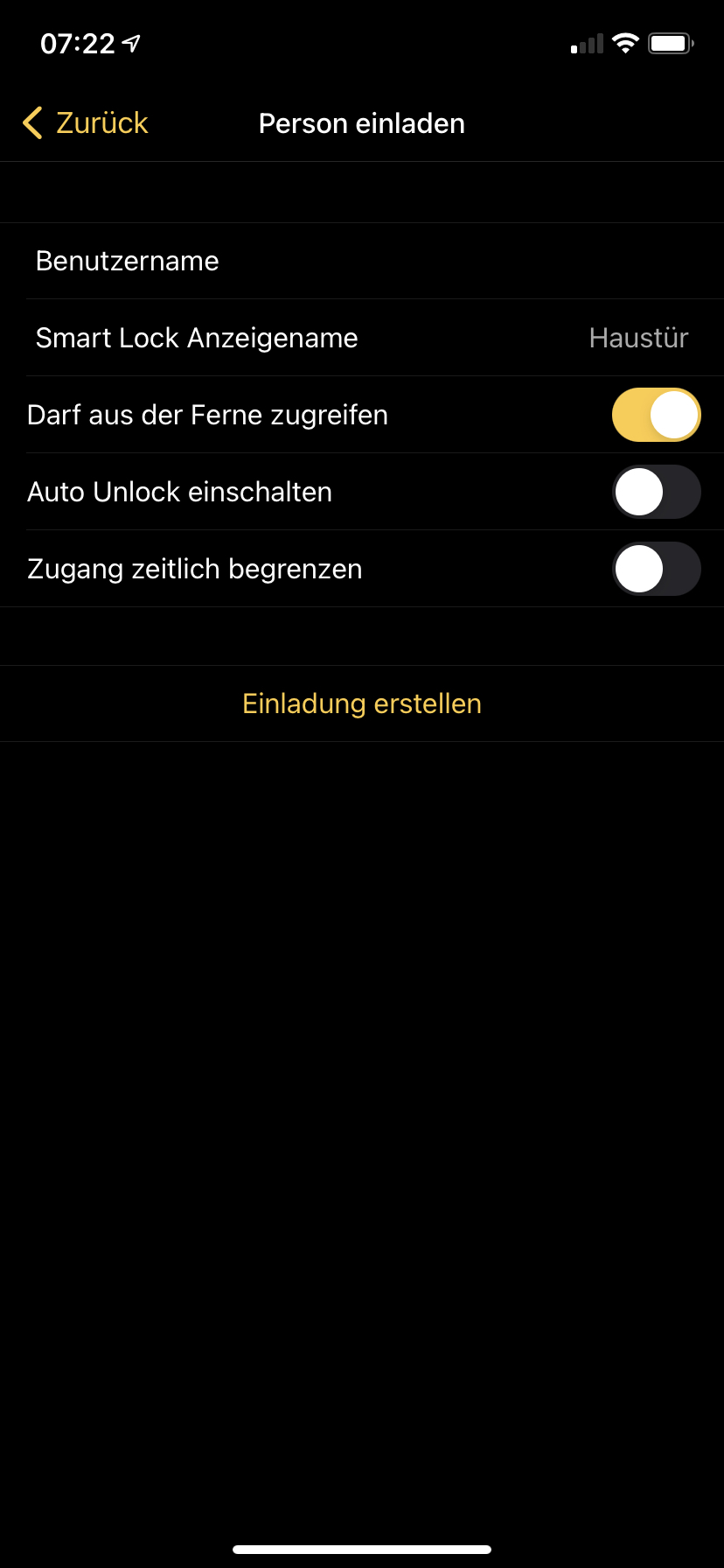

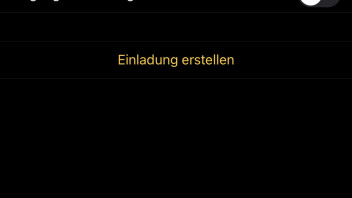

    EDITH: Muss ich evt beim Hinzufügen der Person noch etwas Einstellen, oder etwas hinzufügen?
  • Hmmm, die Einstellungen sehen soweit gut aus. Ich habe noch bemerkt, dass beim Hinzufügen einer Person ausgewählt werden kann, ob Auto Unlock funktionieren soll (siehe Foto). Das kann später nicht mehr eingestellt werden. Ich schlage vor, dass du deine Frau nochmals aufnimmst. Vielleicht geht es ja danach. Und sonst bleibt wohl nur noch der Nuki Support übrig. Ich sehe sonst auch keinen Fehler.

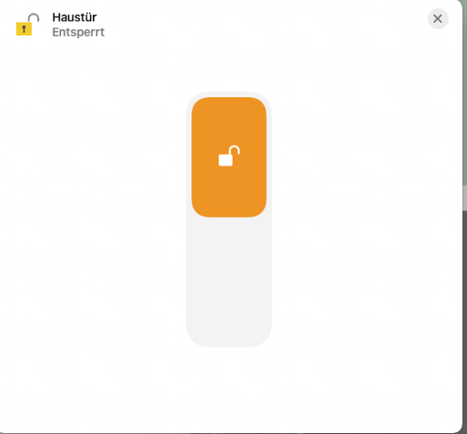

  • Laut Nuki soll es auch möglich sein, die Tür per Home App zu öffnen. Über den Slider kann ich aber nur auf- oder zusperren.
    Wo hast du das gelesen? Die Home-App kennt nur zwei Zustände beim Nuki Schloss: sperren und entsperren.

  • ich musste meine Frau 4x löschen und wieder einrichten.
    Die Arme...😉

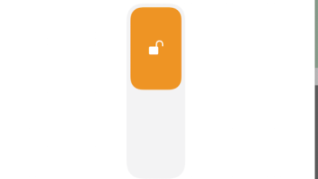

    Wie kann ich die Tür über die Home App auch öffnen?
    Bei mir gibt es quasi nur „Öffnen“ und „Abschließen“ über HomeKit. Soll heißen: Schließe ich das Nuki über HomeKit, wird die Tür abgeschlossen. Öffne ich es, wird aufgeschlossen und die Falle gezogen, die Tür steht also offen.
    Ich würde allerdings gern ab- und wieder aufschließen können, ohne das die Tür danach offen steht...
    Die HomeKit Integration von dem Ding ist einfach Mist, also „automatisiere“ ich das Schloss nur über die Nuki App..😃

  • Ubee Du hast also aktuell „Knauf oder Stange“ bei „ Türgriff wählen“ eingestellt?
    Dann öffnet deine Tür sich (inklusive Falle ziehen), wenn du das Schloss in HomeKit öffnest. Ein Aufschließen ohne die Tür zu öffnen, ist somit über HomeKit nicht mehr möglich. Da es dir um das Öffnen geht, ist dies die Einstellung deiner Wahl.
    Alternativ wählst du „Drücker“ (also eine Klinke), hier wird nur aufgeschlossen, die Tür bleibt aber zu, wenn du das Schloss in HomeKit entsperrst..
