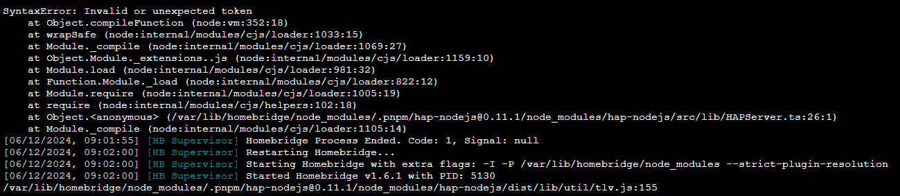

  • Hallo liebe Community,
    meine Homebridge überträgt nichts mehr in die Home-App. Leider verstehe ich das Problem nicht.
    Das Protokoll gibt folgendes aus:
    Kann mir jemand weiterhelfen?
    Danke im Voraus.
  • Ich vermute, du hast ein Plugin, was einen veralteten Token hat. Den musst du vermutlich erneuern.

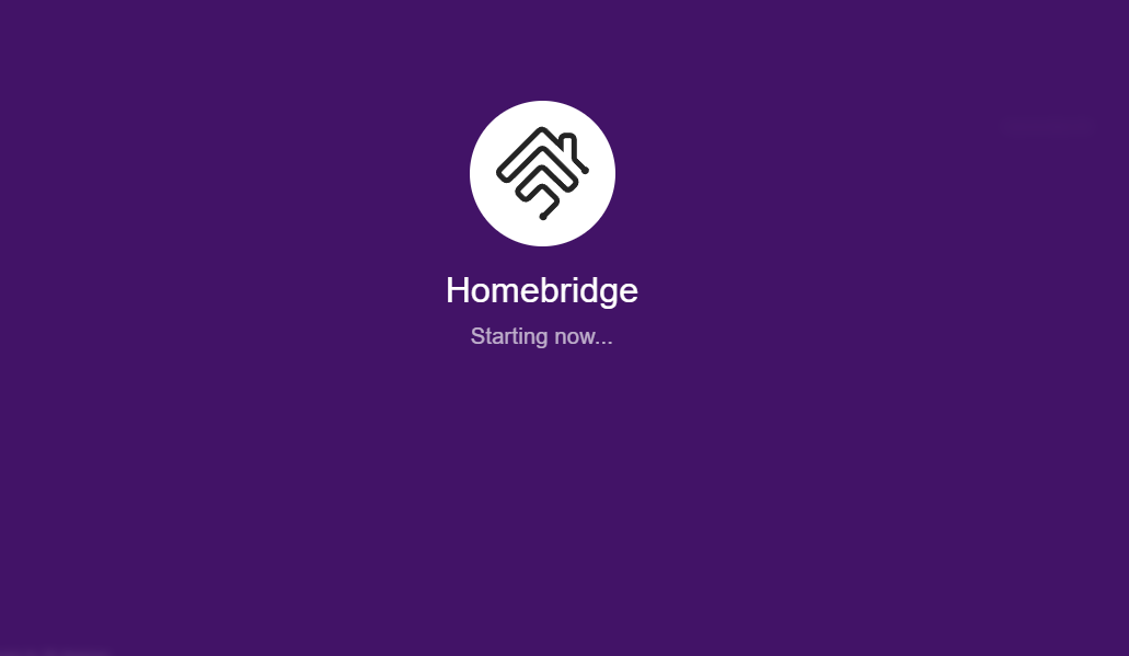

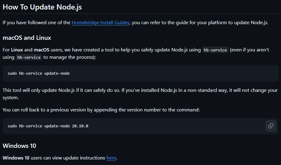

  • Hallo
    Ich habe Node.js über den Github Befehl in der Homebridgeoberfläche "Konsole" aktualisiert:
    Nach dem Neustart von Homebridge bekomme ich jetzt nur noch den Startbildschirm angezeigt:
    Leider passiert nichts weiter...
    Sorry, dass ich nicht mehr Informationen geben kann.
  • Geh zurück auf eine ältere Node Version über
    sudo hb-service update-node 20.18.0
    und starte anschließend über sudo reboot neu
