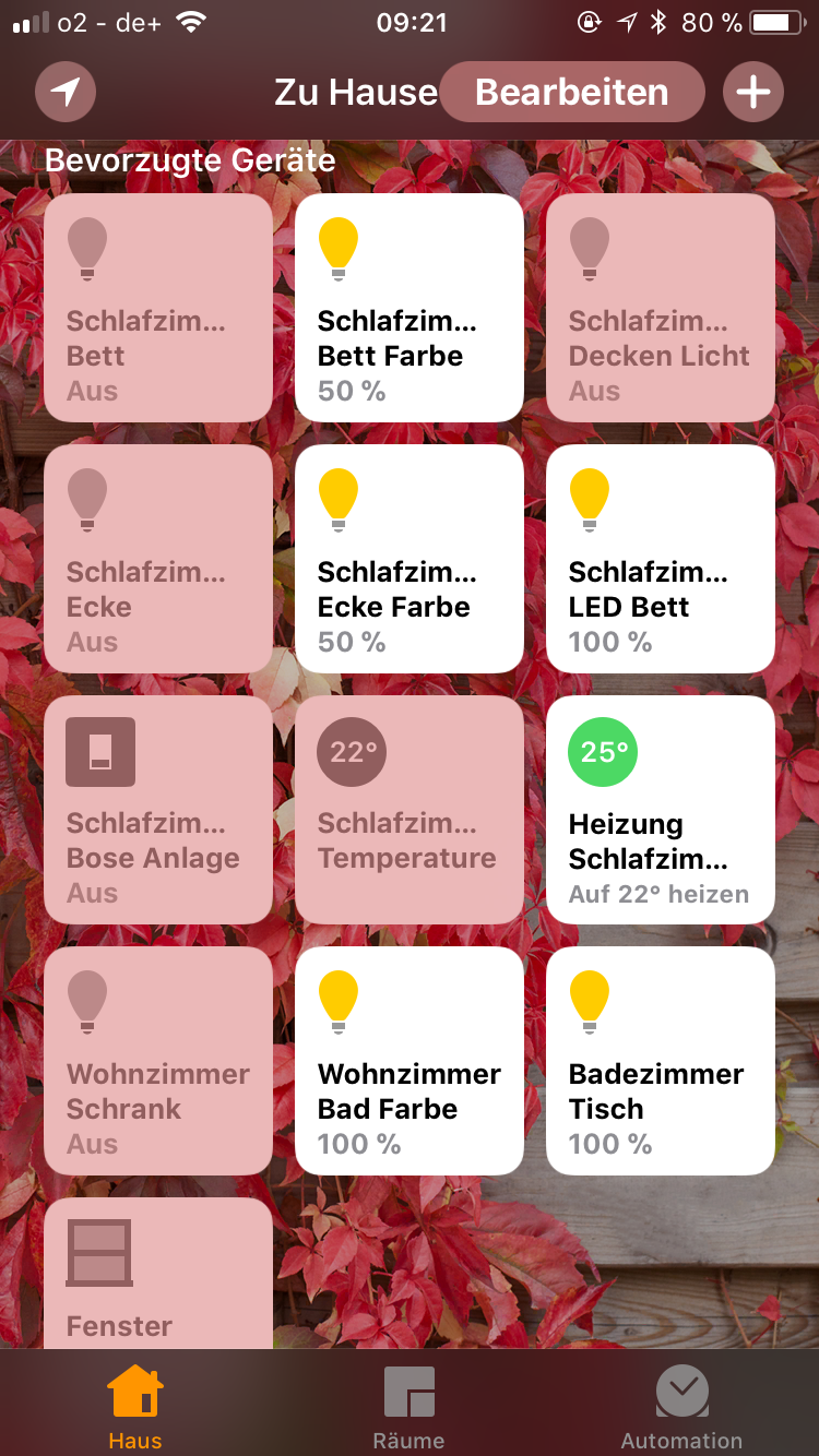

  • Also das ganze klappt soweit ganz gut.. jetzt stehe ich aber vor dem nächsten Problem:
    Ich möchte mit einer Szene alle meine Lampen ausschalten und alle meine Heizungen auf 18° runterfahren. Szene "Zu Hause verlassen".
    So nun habe ich, vereinfacht gesagt, in allen Zimmern 21° eingestellt. Im Büro und Bad ist das Fenster offen. Also in den beiden Zimmern ist die Heizung aus (Modus aus und Zeitplan aus).
    Jetzt verlasse ich unplanmäßig mein Zuhause und aktiviere vor dem Gehen die "Zu Hause verlassen" Szene.
    Was passiert? Alle Lampen gehen aus und alle Zimmer werden auf 18° eingestellt.
    Blöderweise auch die Heizungen bei denen die Fenster offen sind. Also werden diese Zimmer wieder aufgeheizt (wenn das Fenster Lange offen war und es kalt genug ist) obwohl noch das Fenster offen ist.
    Diese Problem könnte man meiner Meinung nach nur mit Prioritäten bei den Szenen lösen oder? Also Fenster auf ist Prio 1. Wenn jetzt "Zu Hause verlassen" aktiviert wird und hat Prio 2 wird es nur dort angewendet wo keine Prio 1 Szene (Fenter auf) läuft.
    Oder übersehe ich etwas und man kann das auch anders lösen?
