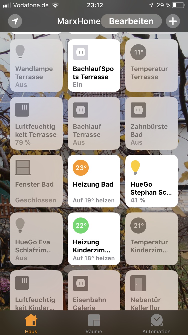

Na klar, das geht. Erst einmal haben die Eve-Thermos ja jeweils selbst ein Thermostat eingebaut. Du sagst also z. B. "von 8 Uhr - 20 Uhr auf 22 Grad heizen" und "von 20 Uhr - 8 Uhr auf 17 Grad heizen". Dann regelt der Thermo das genau so. Mit 2 Heizkörpern im Raum kannst Du das entweder pro Thermo einzeln einstellen oder die beiden Geräte in einer Gruppe zusammenfügen (glaube ich zumindest, hab ich selbst noch nicht gemacht). Diese Automationen kann man in der Home-App per Timer machen, das wird aber ganz schnell unübersichtlich, je mehr Thermos man hat und je mehr Zeiten man regeln möchte. Also legt man besser Zeitpläne in der Eva-App an, das funktioniert einwandfrei.
Also brauchst Du erstmal gar kein separates Thermostat im Raum. Kleines Problem dabei: Da die Thermos ja direkt am Heizkörper hängen, ist die gemessene Temperatur i.d.R. höher als sie tatsächlich im Raum ist, die Heizung heizt also nicht so richtig auf die gewünschte Temperatur. Hierfür kann man aber in der Eve-App Standardabweichungen einstellen, ich selbst habe das z. B. im Bad auf -2 stehen, was bedeutet: Wenn das Thermometer im Thermo 22 Grad misst, sind es wirklich nur 20 Grad, und mit diesen 20 Grad arbeitet das Gerät nun.
Alternativ kannst Du Dir auch einen HomeKit-fähigen Klimasensor (z.B. Eve Degree oder Eve Room) in den Raum hängen und die Thermostate damit regeln. Das geht dann (auch) nur in der Eve-App, weil die Home-App keine Temperatur als Auslöser zulässt und vor allem dann auch nur als jeweils separate Regel, ein hübscher Zeitplan ist dann auch nicht möglich. Mir wäre das zu unübersichtlich, auch wenn die Messungen wahrscheinlich genauer wären...
Also, besorg Dir erstmal die Eve Thermos (und Tip: Fang mal mit einem Raum an zum Testen, kostet ja auch gleich mal ne Stange Geld) und kein separates Thermostat, Du wirst schnell feststellen, dass man da eine Menge mit machen kann. Ich bin jedenfalls sehr zufrieden mit dem Eve-Thermo
