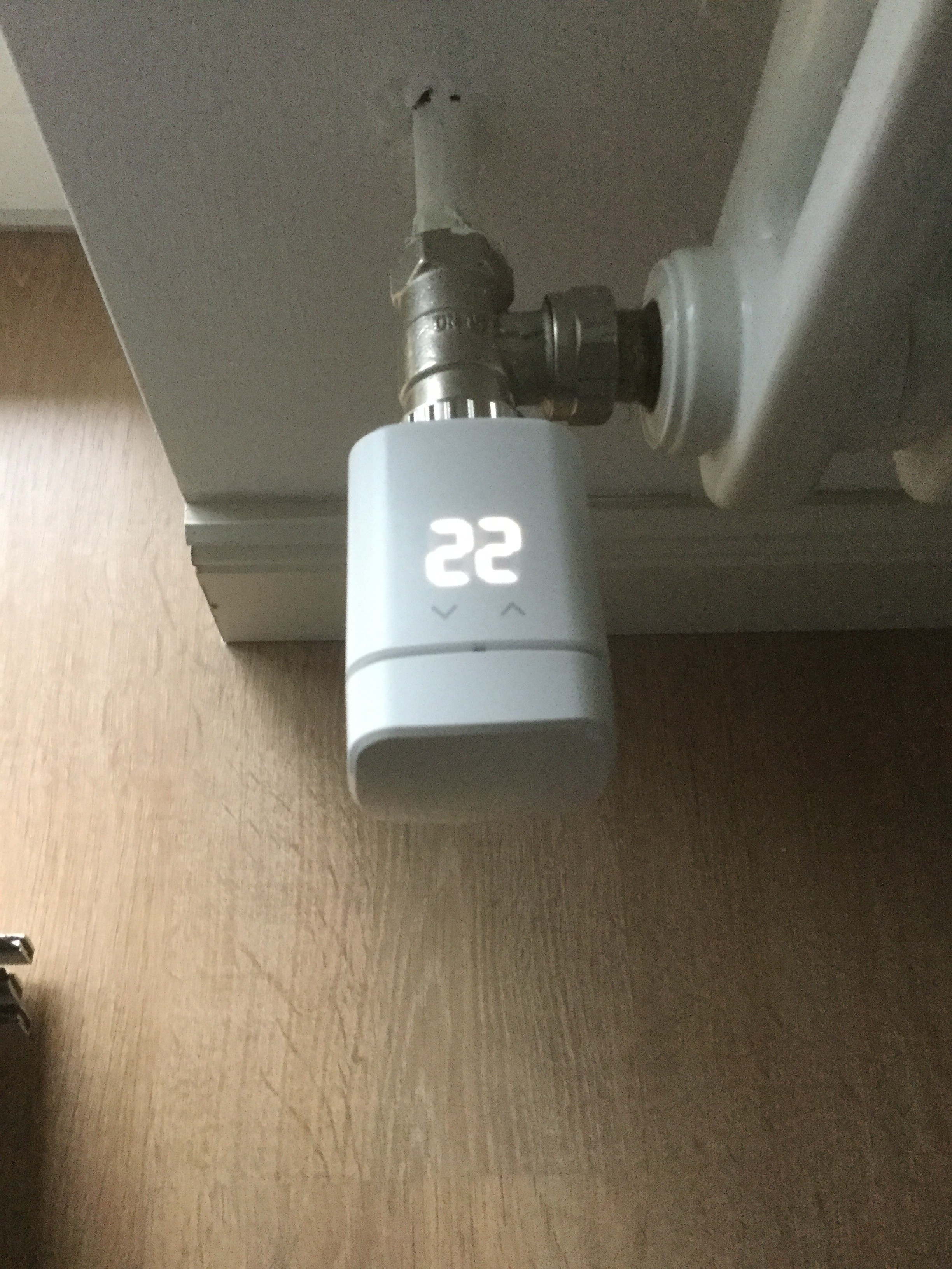

Also ich habe mir die neue Version geholt, da ich mit Tado durch bin. Ich muss sagen das die Teile für mich nie interessant waren, da man sie nicht manuell regeln konnte. Meine Frau möchte unsere Heizung nicht immer per Siri oder Smartphone steuern. Dank der neuen Thermostate geht das jetzt aber und die Einrichtung war super
