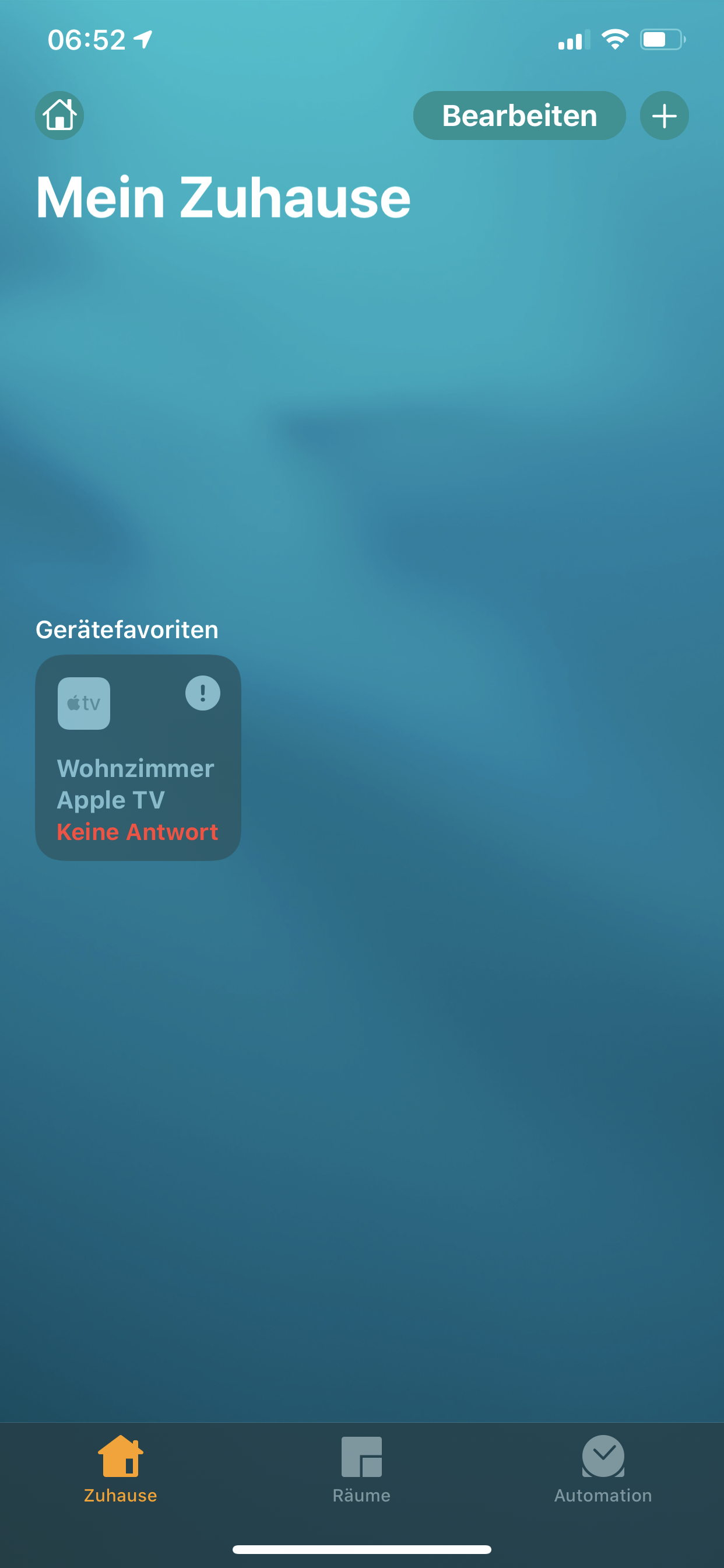

    Seit ich ATV4 (1 Woche) habe - habe ich keine Verbindung - bzw. heisst es auf dem Iphone "Antwortet nicht" egal ob extern oder im Wlan- es reagiert nicht.
    Nur wenn ich Force Touch ausübe und im Wlan bin geht es teilweise an - sonst gar nicht.

    Steuerzentrale ist laut Iphone verbunden.
    Ich dreh echt noch durch.
    Find ich schon sehr schwach irgendwie - nicht mal ATV also dei ZENTRALE wird gefunden, dabei habe ich jetz noch gar kein Gerät drin.
    Was bleibt mir ? ATV zurücksetzen?! ;(

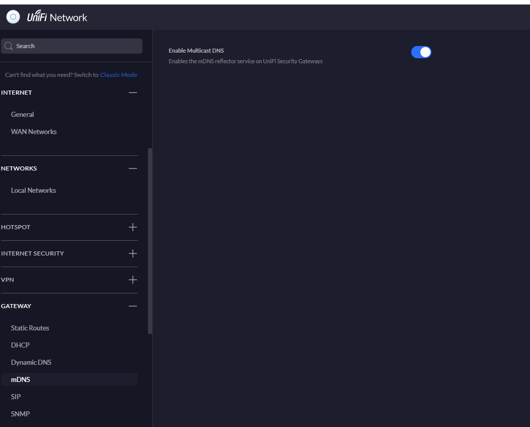

  • Weit weg in meinem Hinterkopf und sehr, sehr vage: check mal den Switch, ob er mit mDNS umgehen kann. Ich verfüge über keinen Switch hier und weiß daher im Zweifel nicht, wovon ich rede. Aber ich erinnere mich, irgendwo mal sowas gelesen zu haben, dass der Switch konfiguriert werden musste.
    ich kann leider kein MDNS konfigurieren weil:
    UniFi Security Gateway Required
    Please connect and adopt a UniFi Security Gateway to enable the mDNS configuration.

    Habe mal nachgeschaut bei mir und ist das gleiche. Die von Ubiquite wollen halt gern noch ein Teil verkaufen... :/
    Braucht man aber nicht.

  • Hab es gerade doch noch gefunden - man kann MDNS aktivieren in Beta Settings!

    ich habe versucht:
    ATV4k nicht am Switch sondern an Fritzbox => Gerät antwortet nicht
    ATV4k direkt am Switch => Gerät antwortet nicht
    ATV4k am Wlan => Gerät antwortet nicht
    ATV4k heruntergefahren, Iphone runtergefahren, Macbook runtergefahren, dann Neustart ATV4k nach 30min die anderen Gerät neu gestartet => Gerät antwortet nicht.
    ATV4k von Icloud abgemeldet und wieder angemeldet => Gerät antwortet nicht
    Ich weiss nicht was ich noch tun soll...ausser evtl zurücksetzen...aber ob das was hilft?!
    Was meint ihr ? Absoluter mist so wie es jetzt ist...so kann ich ja auch Siri nicht daheim verwenden um ATV mit TV anzuschalten.....

    Ich habe bis jetzt im Homekit nur ATV4k - da ich erstmal gar nichts einrichte bevor nicht mal das geht.
    Aber ja Apple TV ist anpingbar - eben probiert...

  • Die Steuerzentrale kann man in Home nicht sehen.
  • Meine Frage ist einfach - müsste nicht ATV einschalten wenn ich auf den Button drücke (kein force touch) ja oder nein? Ich nehme an JA weil keine Antwort ist ja für mich nicht erreichbar - das habe ich extern und intern...
