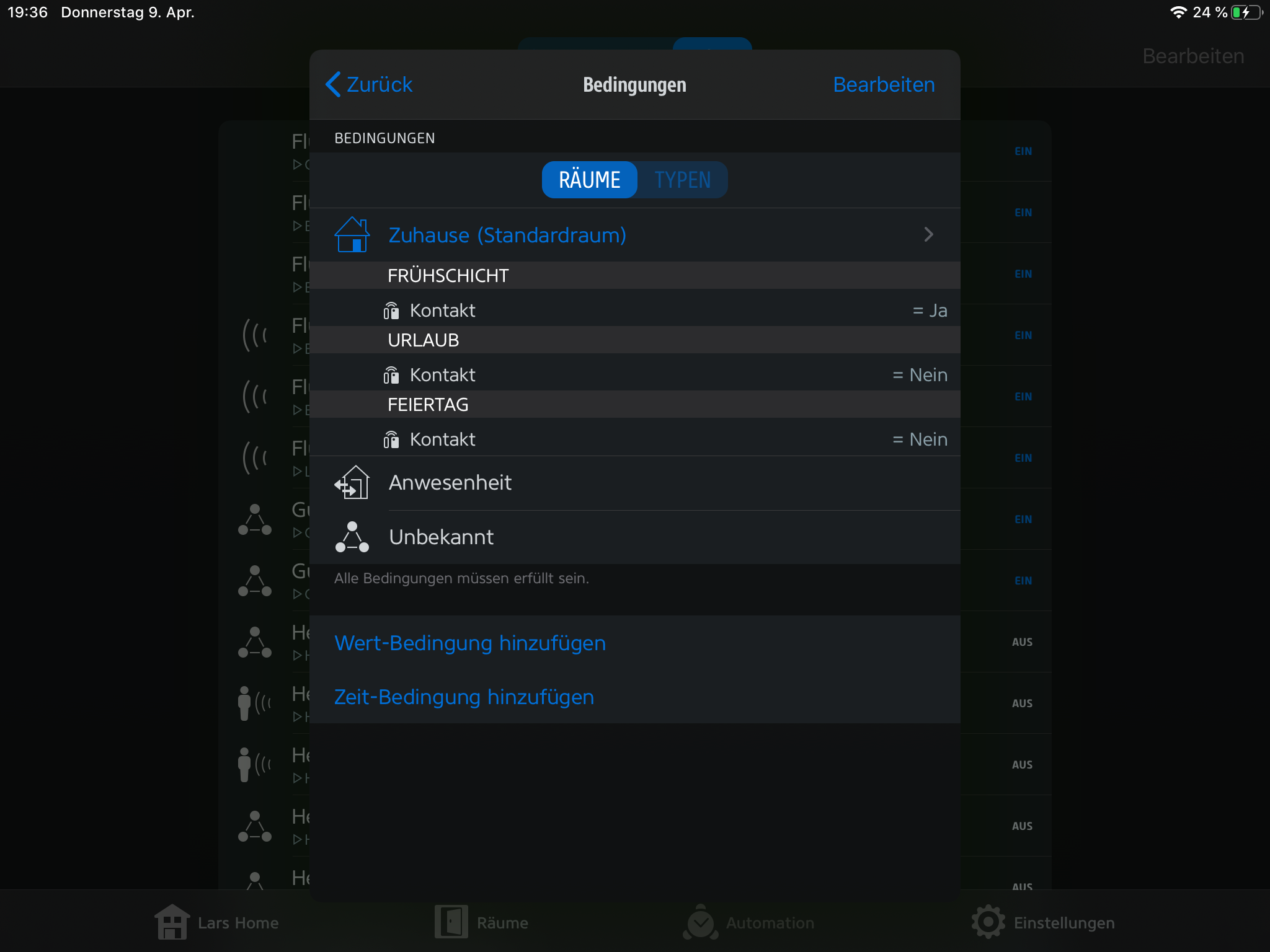

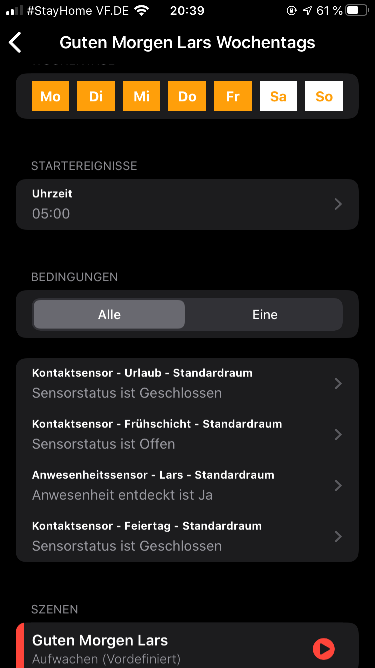

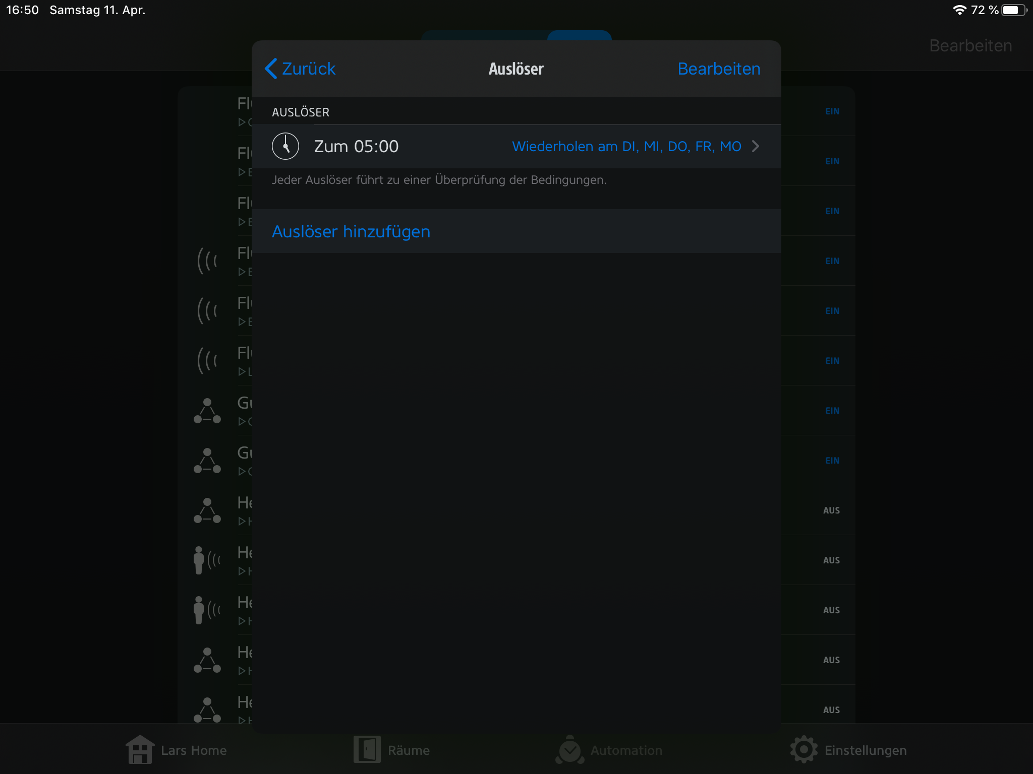

1. Automation
Auslöser: Mo-Fr 05:00 Uhr
Bedingung: Kalenderereignis „Frühdienst“ = aktiv (Kontakt offen)
Ergebnis: Szene „Guten Morgen“ an

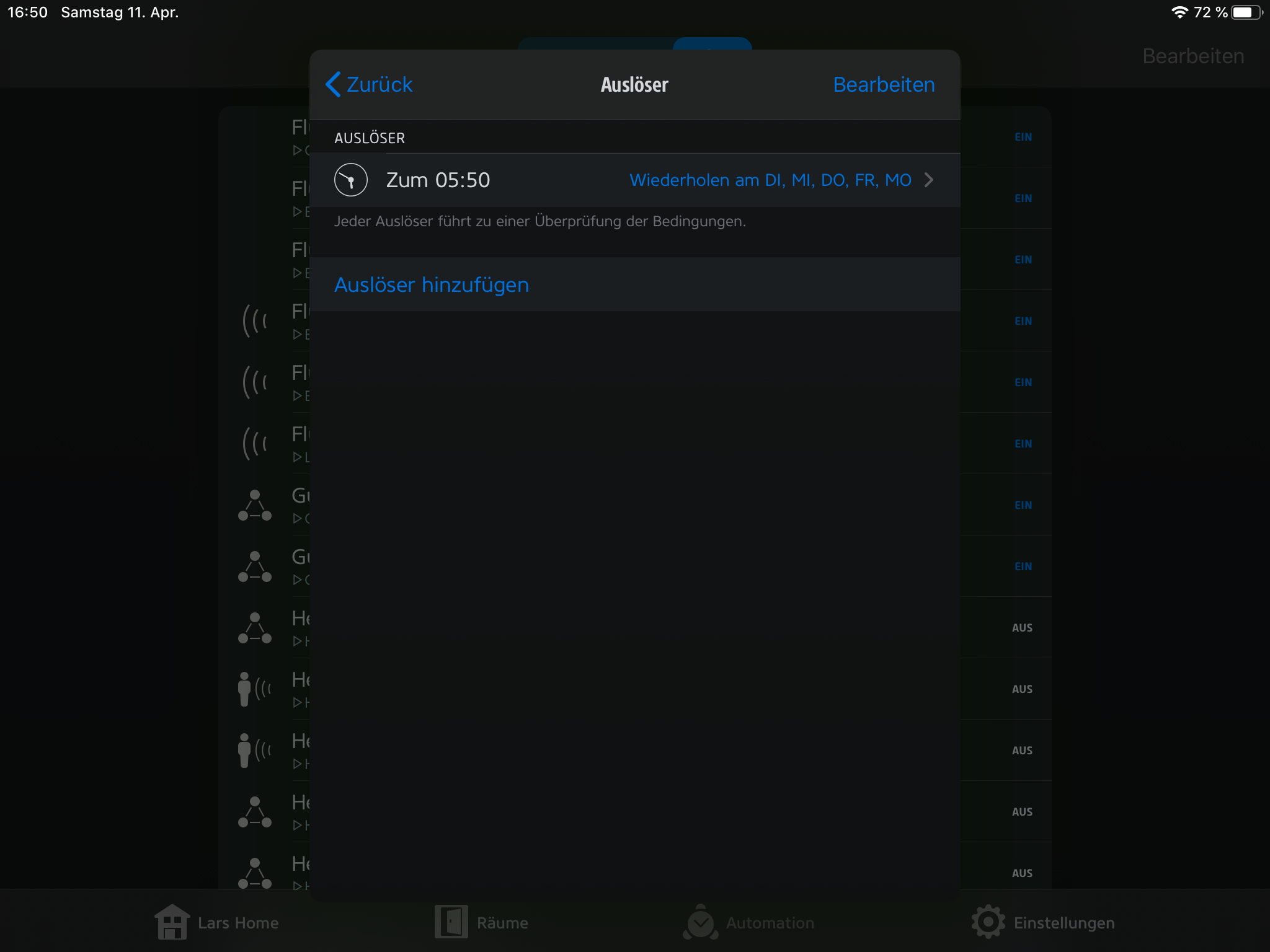

2. AutomationAuslöser: Mo-Fr 05:50 Uhr
Ergebnis: Szene „Guten Morgen“ an.

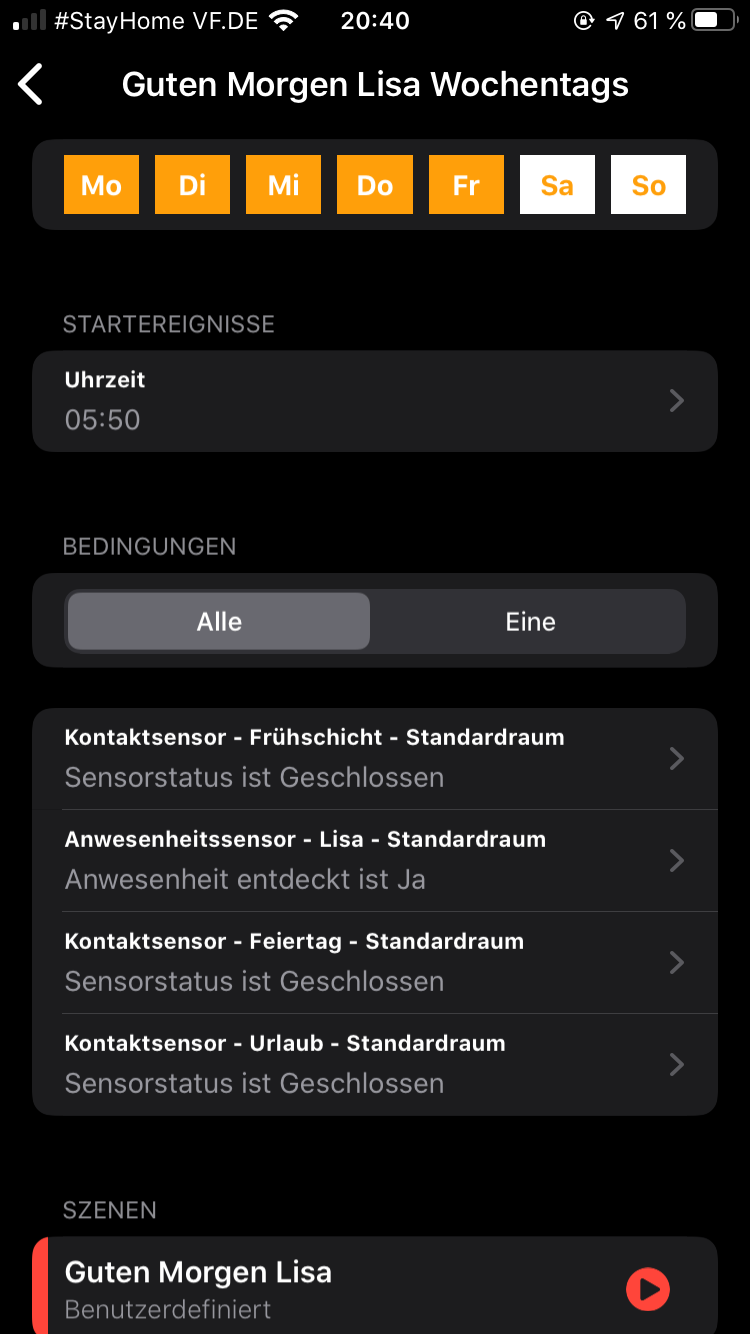

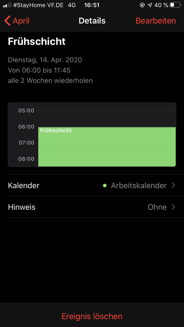

Die Logik dahinter: Die Dienste müssen mit getrennten Namen eingetragen werden, sodass für den Frühdienst ein eigener Kalendereintrag (Kontaktschalter im Plugin) erstellt wird.Sollte zur Aufstehzeit dieser Kontaktschalter als Bedingung aktiv sein löst die Szene aus, ansonsten tut sich erstmal gar nichts.
An Nichtfrühdiensttagen greift die 1. Automation nicht, da die Bedingung nicht erfüllt wurde.Stattdessen greift um 05:50 Uhr die 2. Automation, welche Werktags die Szene immer auslöst. Spätestens da muss ja der Threadersteller und seine bessere Hälfte aus den Federn.
Sollte die erste Automation schon ausgelöst haben dürfte das ganze trotzdem unschädlich sein, wenn bei beiden Automationen „Szene an“ das Ergebnis ist.Das ist ja kein Kippschalter mit dem Ergebnis „Position wechseln“, von daher müsste die Szene auch bei zweimaliger Auslösung an bleiben und nicht wieder aus gehen.

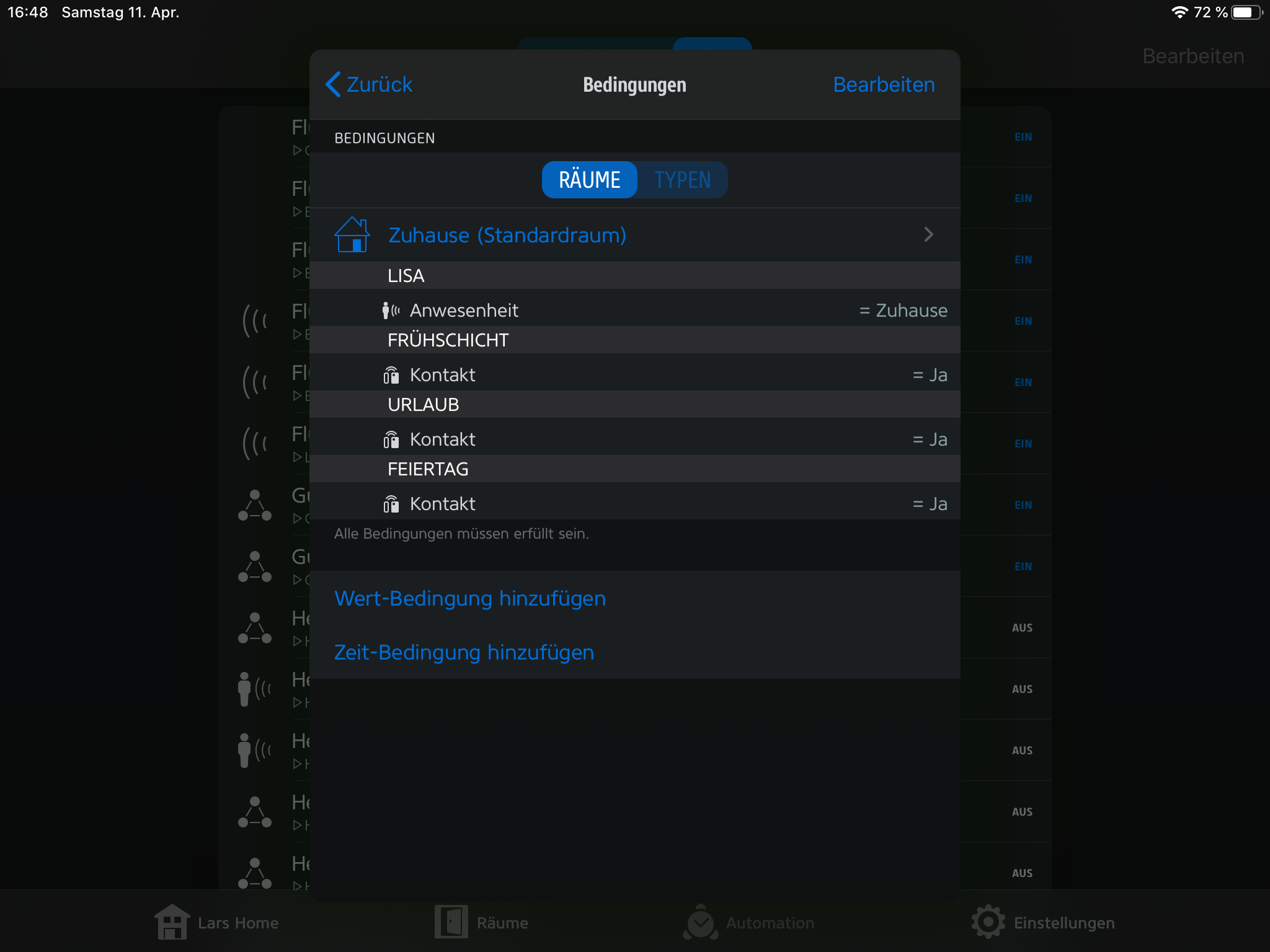

das klingt interessant und auch relativ einleuchtend was ich in dem ganze nur nicht bedacht hab das meine Freundin nicht bei mir wohnt und somit auch nicht jeden Tag da ist🙈 würde sich sowas irgendwie mit einbauen lassen 😬
