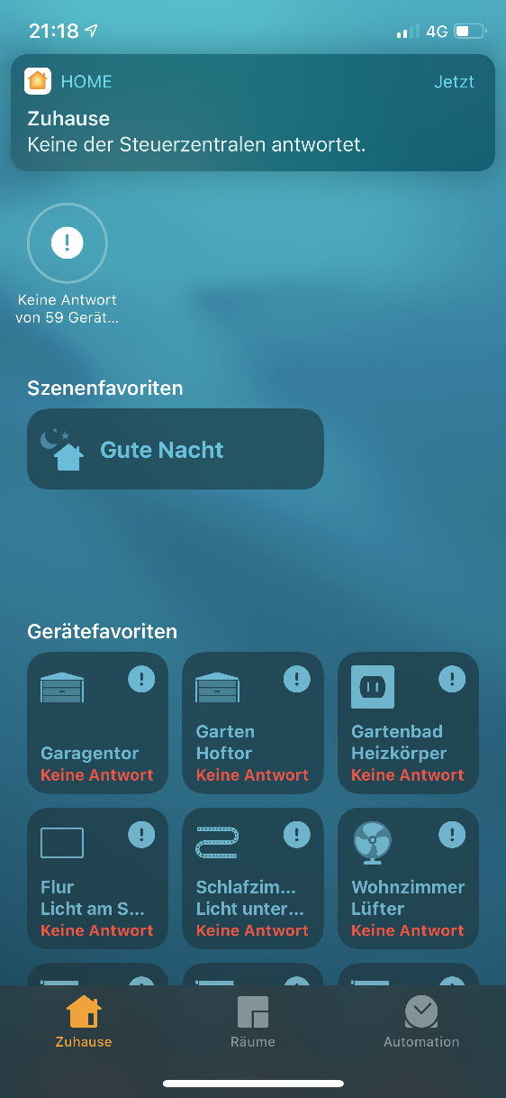

Zugriff auf HomeKit von Außerhalb
  • wozu die SSID tauschen?
    Weil ich mich daran erinnere gelesen zu haben, dass es in bestimmten Fällen hilft. Warte mal, ich versuche es zu googeln.
  • mDNS?
    Also als DNS reicht der Gigacube 8.8.8.8 durch zur Fritzbox. Sollte ja google sein.
    SSID schafft ggf Abhilfe im heimischen Wlan, aber das Problem tritt unterwegs auf, auch in wenn ich über fremde WLans verbunden bin.
    Hab gerade testweise den AP aus der Garage entfernt. Ohne Erfolg.
    Als Zentrale auch das iPad Pro probiert.
    Nada...
    Muss an der Kommunikation zur iCloud / zum Apple Server liegen.
    Ändere ich irgend etwas in der iCloud Konfig... dann geht der Zugriff kurz.

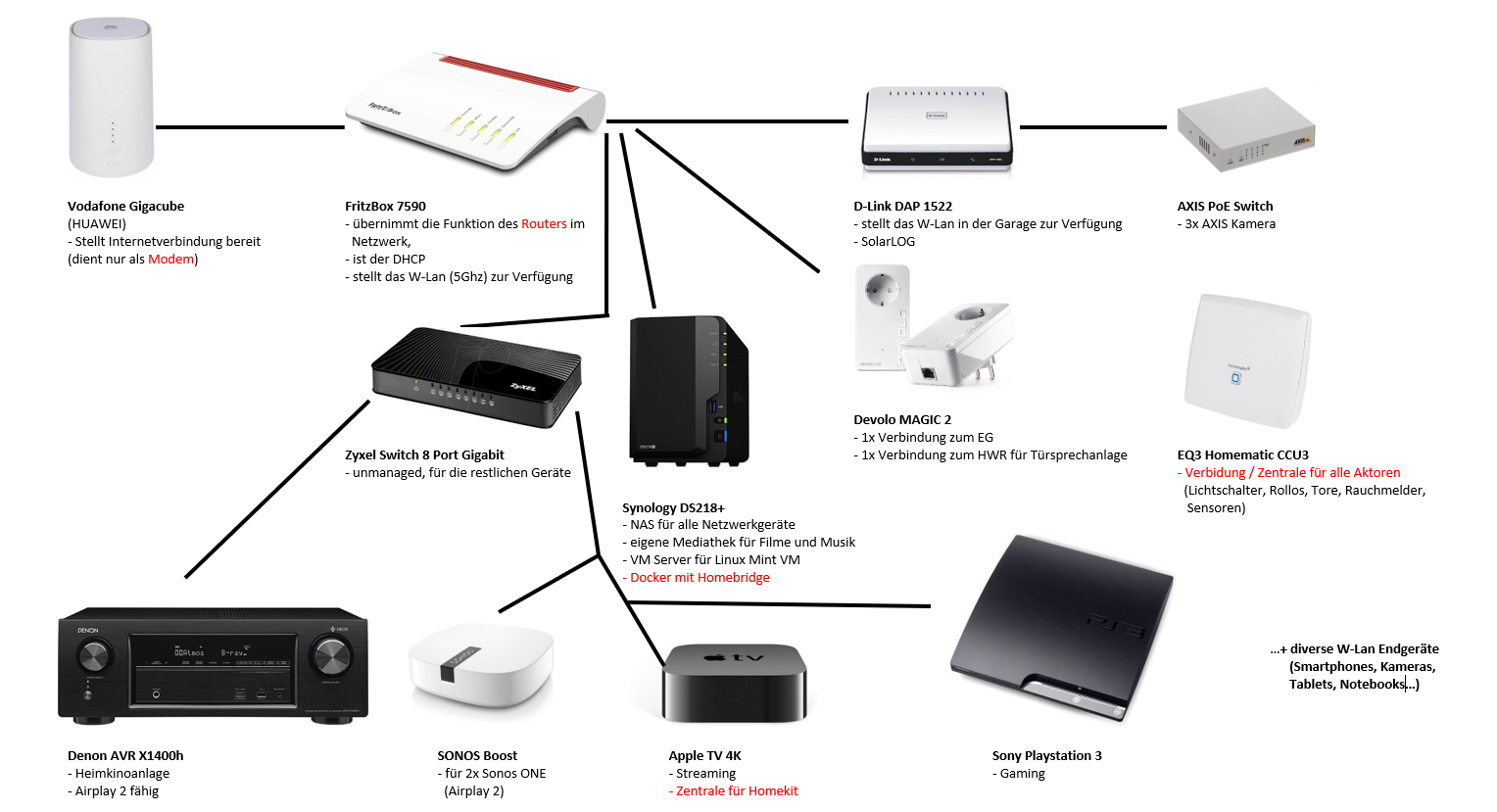

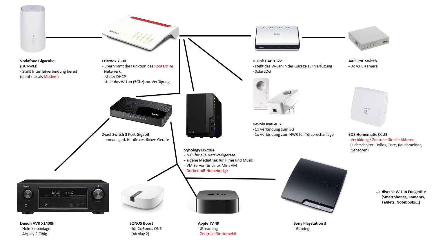

    ich hab mal versucht mein Heimnetz zu skizzieren...
    Edit: die für Homekit relevanten Geräte habe ich rot markiert.
  • Die Synology schon mal mit an den Switch gehangen?
    Grundsätzliche IP-Kollisionen sind ausgeschlossen?

  • die synology hing vorher am switch....da trat der fehler bereits auf.
    im IP Bereich ist alles sauber, sonst würde ja auch kein TV-Streaming etc. funktionieren.
    Über die AXIS App komm ich auch sofort auf die Cams.
    Alle Kabelgebundenen Geräte haben eine feste IP, der DHCP vergibt nur zwischen 100 und 199.
    ffmpeg habe ich auch am laufen, ... aber sobald die verbindung steht, komm ich auch auf die cams.

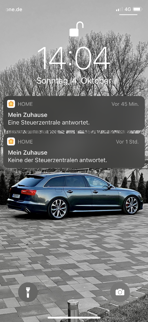

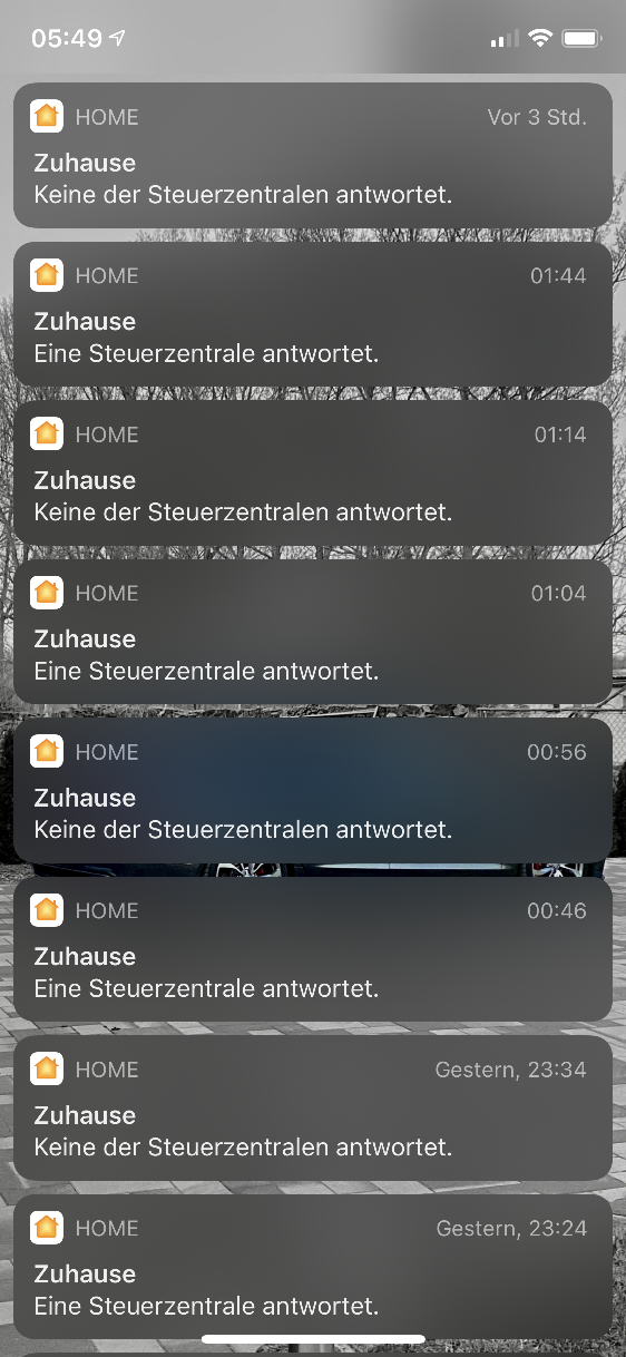

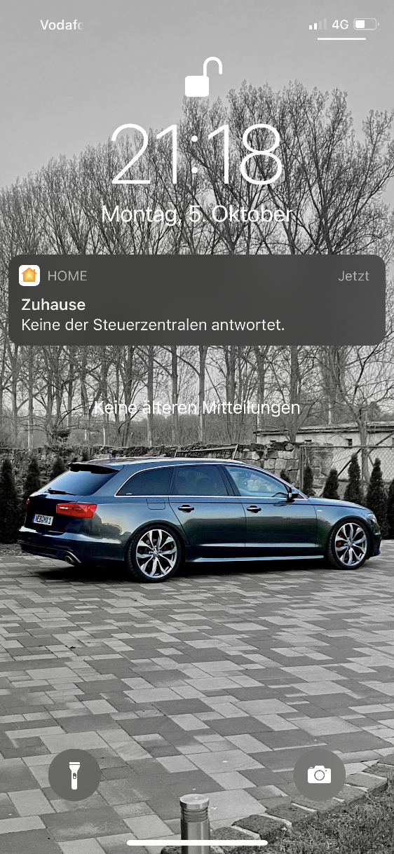

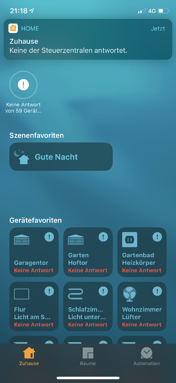

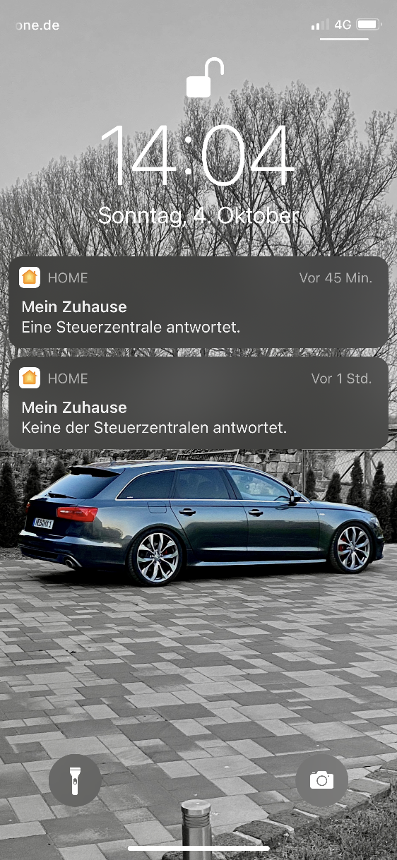

    komisch ist ja, dass es manchmal nicht geht...dann lädt es ewig und plötzlich steht in der home app
    bei zentrale "Apple TV Wohnzimmer - getrennt"
    Nach 10min geht es wieder...dann geht es auch SOFORT, wenn ich die App schließe und sie 5 Sek. später erneut starte...das kann dann gut 5-10x funktionieren, aber nach 15min geht es dann plötzlich wieder nicht mehr.
    Manchmal lädt es 3-4 min und geht dann auf einmal...
    gehe ich in die Einstellungen vom iPhone (oder iPad) und deaktiviere einen iCloud Dienst (irgend eine App, Schlüsselbund,...) und aktiviere es wieder, gehe dann in die Home App, dann funktioniert es...
    wie eine Art Kloß im Hals der iCloud...(ich weiss nicht, wie ich es anders beschreiben soll)
