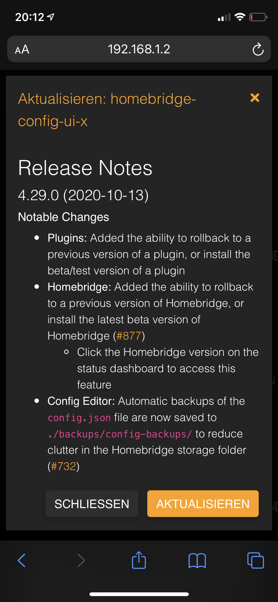

    Gerade neues Config UI X Update...
    Da steht bei Neuigkeiten, dass man auf alte Versionen der Plugins sowie der Homebridge zurück kann...
  • Jo hab ich heute Vormittag schon installiert. Nur funktioniert das nicht wenn ich auf dem Dashboard auf die Version klicke. Es kommt eine Fehlermeldung

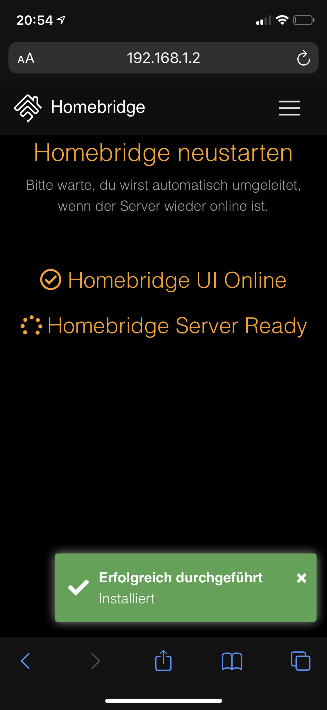

  • Bei mir hat es geklappt, die Version 1.1.6 (latest) zu installieren... ich teste, ob der Fehler weiterhin besteht

    Hat das bei Dir funktioniert in Config ui x?
  • Okay bei mir ist die Steuerzentrale verbunden aber mit Config ui x funktioniert das nicht 😂😂
    Läuft
