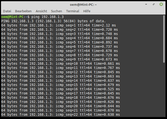

    mal der Ping vom Linux System aus meiner VM vom NAS zum Apple TV, also im Heimnetzwerk.
    Sieht für mich sauber aus...
