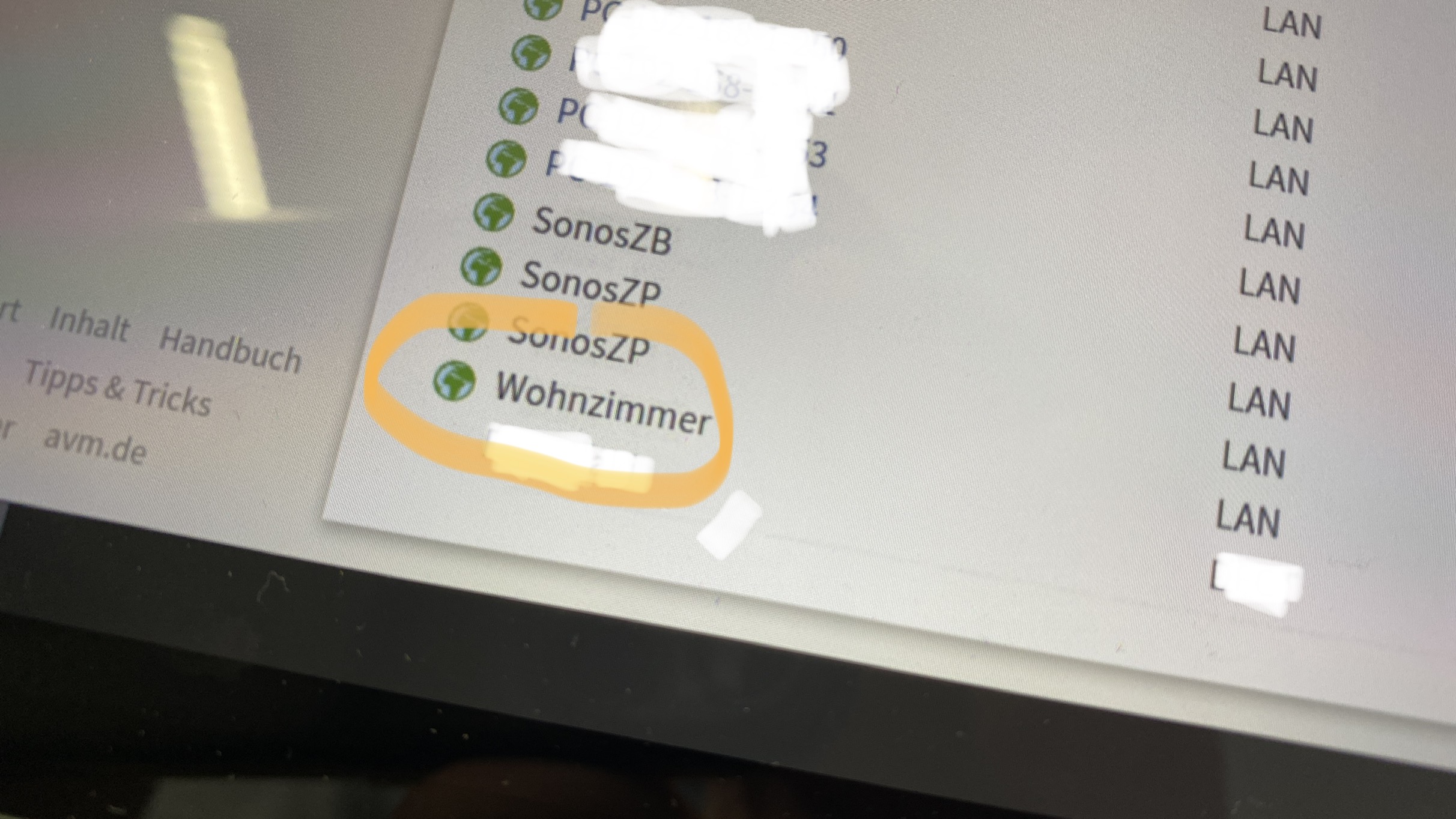

Das ATV (Wohnzimmer) wird in der Fritzbox auch dauerhaft als online gekennzeichnet...

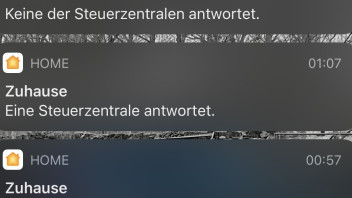

Edit: bereits nach 2 min > „keine der steuerzentralen antwortet“
Edit2:

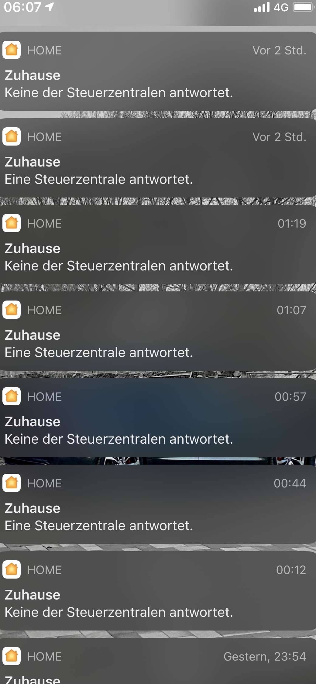

Nur mal so, falls jemand mal auf die Zeiten schauen will... und so ist das täglich und den ganzen Tag über...

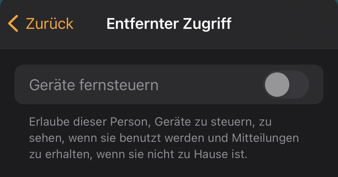

mein HomeKit funktioniert nur im eigenen WLAN (iPhone 11 Pro), wenn ich außerhalb des WLAN bin oder das WLAN ausschalte geht es nicht mehr und es steht die Meldung "Sämtliche Geräte antworten nicht".
Ich habe schon versucht/gecheckt:
1. iCloud an und abmelden bei allen Geräten (Macbook, iPhone und HomePod)
2. Ortungsdienste sind alle aktiviert
3. Homepod zurücksetzen und neu anmelden
4. Schlüsselbund deaktivieren und wider aktivieren.
Innerhalb der Phillips Hue App kann ich auf meine Geräte auch ausserhalb des Wlan zugreifen, nur mit HomeKit geht es nicht.
Meine Steuerzentrale ist ein HomePod (Version 14.1) und es steht bei Steuerzentrale "HomePod" "Verbunden".

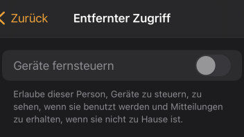

Bei Personen stehe nur ich in der Home-App und „Geräte fernsteuern“ ist deaktiviert. Ich kann es aber auch nicht aktivieren. Der Schieber ist grau.
Hat jemand ein ähnliches Problem oder kann hier helfen?
