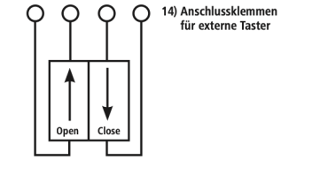

    Die Hühnerstalltür, die sich nach Timer und Aussenlicht automatisch öffnet und schließt, hat auch einen Wechselschalteranschluss. Damit kann man einen manuellen Override ausführen, wenn es zb jetzt mal draußen zu kalt oder zu regnerisch ist. Hühner haben im allgemeinen ein schlechtes Antizipationsvermögen dafür, was ihnen gut tut oder schadet ^^.
    Nun finde ich bloss kein solches Modul, das man statt eines externen potentialfreien Wechselschalters im HomeKit verwenden kann. Es gilt: Es darf keine Eigenspannung anliegen und es muss einen einfachen Auf/Zu-Modus unterstützen. Vorteil: Man könnte dann sogar die NetAtmo Wetterstation "entscheiden" lassen, ob die Stalltür aufgeht oder nicht.
    Die Schaltung ist angehängt als Bild. Danke für jeden Hinweis! In der Fülle fernsteuerbarer Babyrasseln und Lichtorgeln hab ich noch nichts entdeckt. Übrigens: Andere SmartHome Systeme bieten so etwas an. Also muss es das geben.

  • Das gezeigte Bild ist aber kein Wechselschalter sondern zwei einzelne Schalter.
    Shelly 1 hat einen potentialfreien Kontakt. Auch ein Shelly 2.5 mit nachgeschaltenem (Trenn)Relais fällt mir dazu ein.

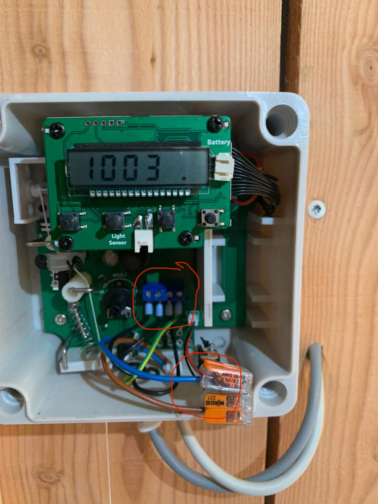

    Okay, da bin ich dann der dankbare Bastler, wenn ich jetzt noch wüsste, welcher dieser es ist: https://shelly.cloud – der 1L sieht so aus, als ob er ein Relais schon drin hätte. Ich möchte als Laie da einfach die Drähte aus dem Türsteuerungsgerät anklemmen und den Button "programmieren" ) – so sieht das Teil in echt aus (mit einer bestehenden Verdrahtung zu einem Loxone System, das halt nicht HomeKit kann:

    Aber: Laut der Anleitung muss der Shelly unter Wechselspannung stehen, um konfiguriert werden zu können.
    Ggf. auch im Betrieb. Die Wago-Klemmen da in Deinem Kasterl führen doch sicherlich 230V?
    Zitat
    Das soll er aber ja grade NICHT, wenn er die 6 Volt Hendltüre mal schalten soll :) – oder sind die "dry contacts" dann im Relais dahinter erst verwirklichbar?
    "Dry" wird das Ganze erst hinter den Relais, die als Potentialtrenner noch dranzuhängen wären. Davor ist auf Berührungsschutz zu achten! Bis dahin kannst Du das Experiment auch jenseits des Hünerstalls aufsetzen. Braucht halt nur WLAN und 230V. Und nimm besser den 2.5er Shelly, häng zum Testen zwei Lampen dran. Erst wenn das klappt, tauschst Du diese Funzeln gegen zwei Relais und prömpelst das dann in die Eierwerkstatt.
  • Ggf. auch im Betrieb. Die Wago-Klemmen da in Deinem Kasterl führen doch sicherlich 230V?
    Nein, die Klemmen sind allerhöchstenfalls mit der Betriebsspannung von 6 oder 12 V belegt, da darf kein echter 230er rein, sonst rauchts!
