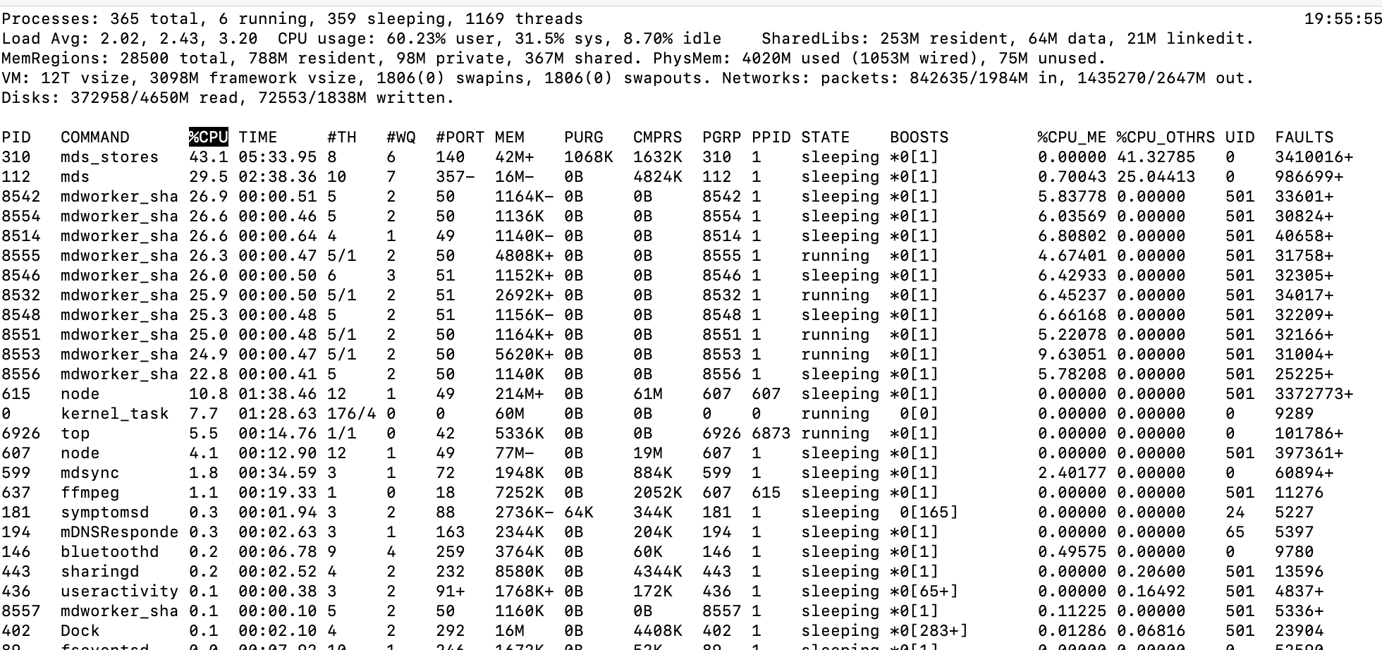

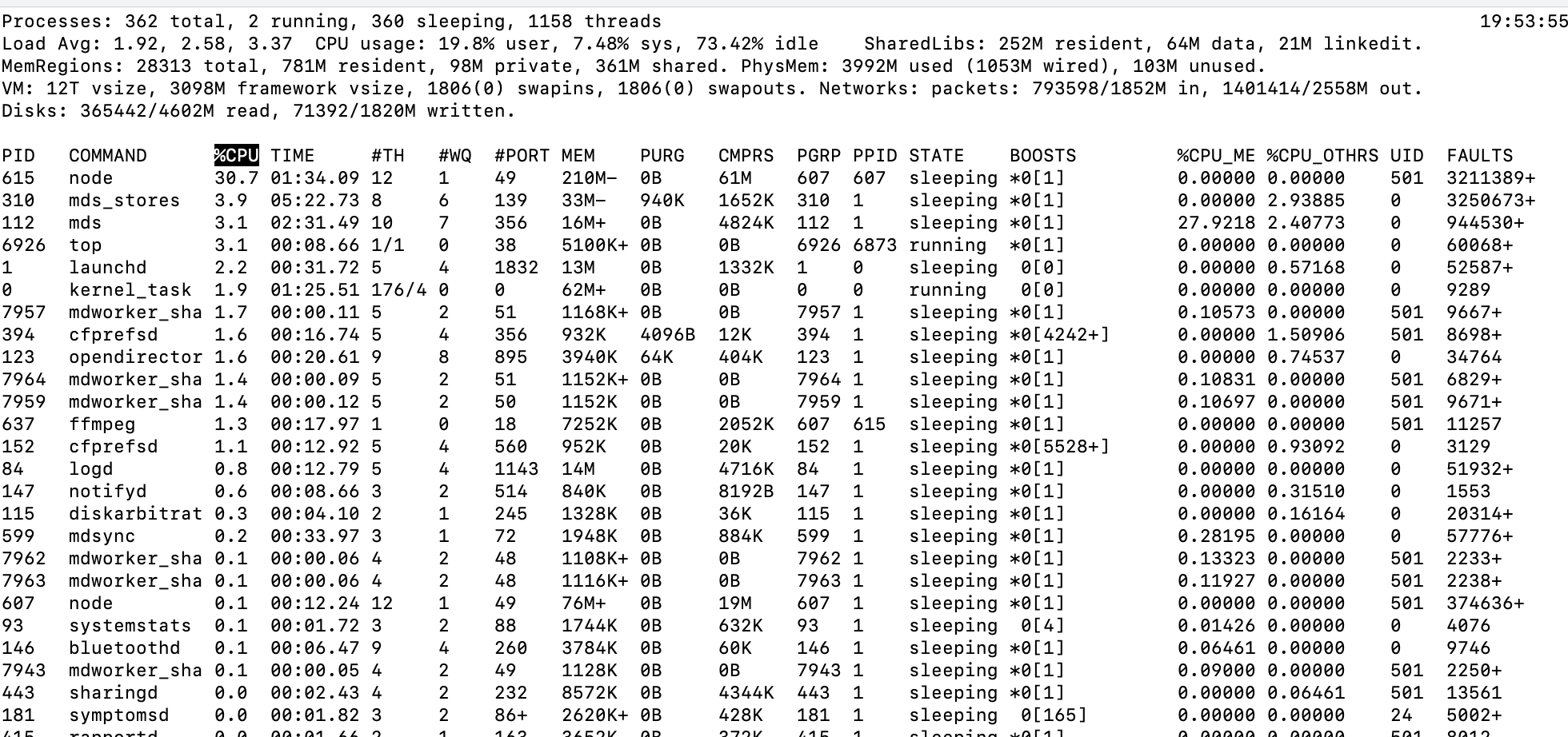

  • beta.58 up and running. Keine Codec-Umwandlung, keine Bewegung erfasst, kein Force-Prebuffer. normales Prebuffer wie vorher auf 7 Sekunden. Prozessorlast jetzt durchschnittlich auf 23%, vorher unter beta.55 auf 2 bis 2%.
    Update:
    mds_stores steigt bis auf über 80% und liegt immer mindestens bei
    Außerdem kommt node auch ab und zu auf 30% oder mehr
    Keine Ahnung, ob dir das hilft. Mac mini ist frisch gebootet und es läuft nur ein Backupserver (aber gerade kein Backup).
    Update 2: md_worker und Konsortien gehören zu Spotlight. Camera UI ist unschuldig.

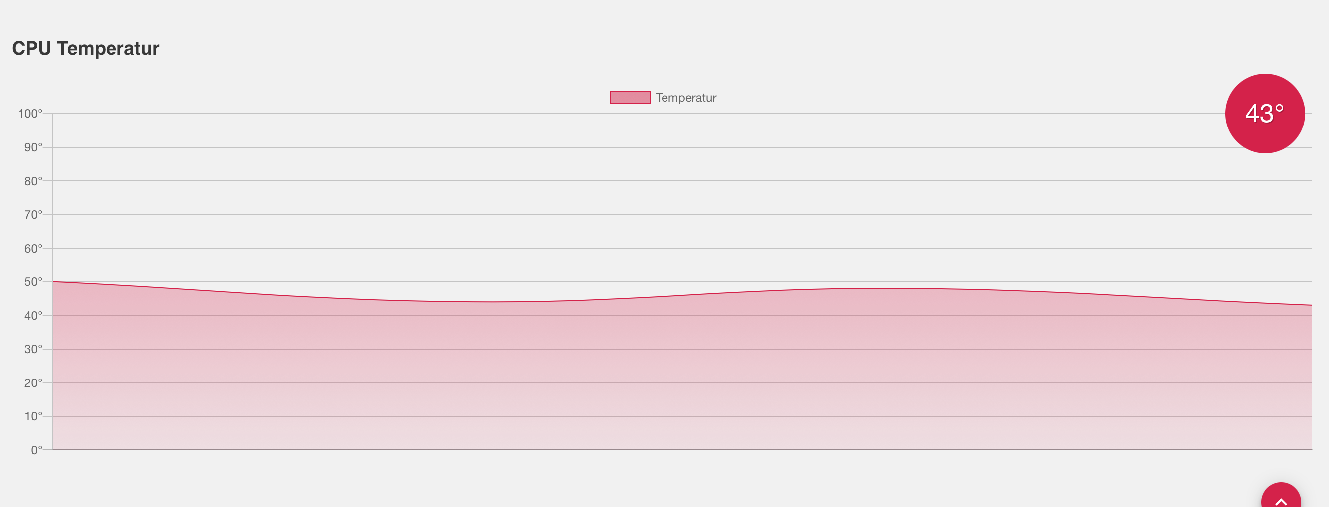

    - Charts: CPU Temperatur für macOS (
    - Charts: CPU Auslastung Total/Camera.ui
    - Charts: Arbeitsspeicherauslastung Total/Camera.ui

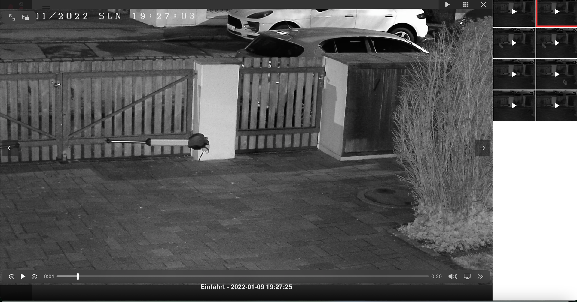

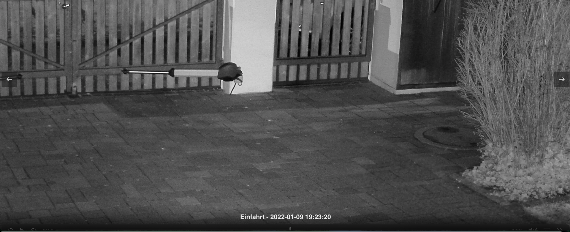

    Noch ein kleiner "Fehler", der sich schon seit beta.58 eingeschlichen hatte:
    Wenn ich im Camera UI auf eine Aufnahme klicke und dann per Play-Knopf abspiele, öffnet sich der Player auf dem Mac im Safari, aber die Laufzeitleiste ist unten fast außerhalb des Bildrands. Wenn ich dann die Aufnahmen als Mosaic rechts einblende und dort eine Aufnahme aufrufe und per Play-Click abspiele, ist die Laufzeitleiste ganz normal sichtbar.
    Screenshot: Unter 01 des Datums ist der Laufbalken. Der Screenshot geht bis ganz runter.
    Wenn ich rechts das Mosaic eingeblendet habe, dann ist der Laufzeitbalken wieder normal
    Gerade fällt mir noch was auf: gelöscht, war mein Fehler.
    7 Mal editiert, zuletzt von iPhoneast ()
  • Error: ENOENT: no such file or directory, stat '/Users/rainer/Pictures/CameraUI/[email protected]'
    camera.ui sagt nur das er die Aufnahme(n) nicht finden kann. "@2" am Ende bedeutet das es sich um die "Preview" Bilder handelt die auch mitgelöscht wurden. Die Preview Bilder werden jedoch auch für Benachrichtigungen verwendet. An sich eigtl nichts schlimmes da alle nicht gefunden Bilder ersetzt werden. Sprich das soll nur als eine Art Info für dich dienen.
    Wegen dem Laufbalken schaue ich mir mal an

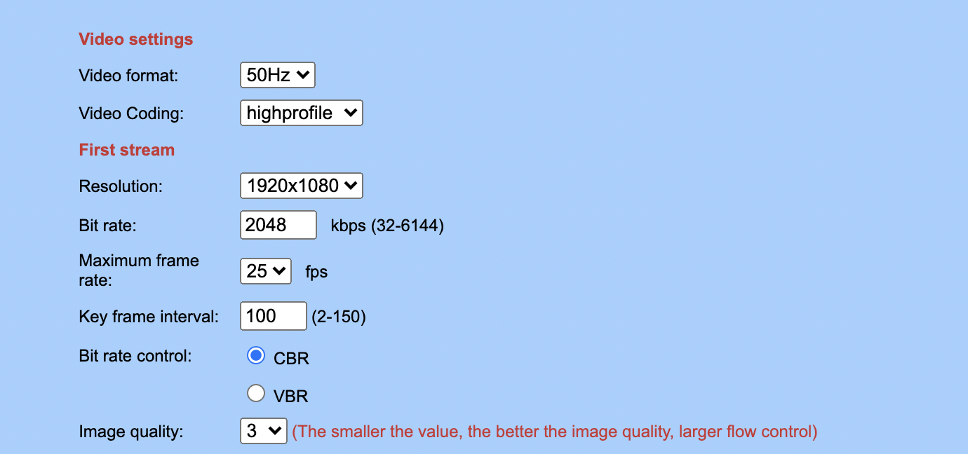

  • Ein anderes Thema noch. Wenn ich Audio aktiviere, wird das Video verzerrt und verzögert aufgenommen. Der Audio Stream ist aber normal zu hören. Woran kann das liegen?
    Das sind meine Settings
    Der YI Hack bietet auch einen Audio RTSP Stream an. Sollte ich lieber diesen verwenden?

  • Bzgl Audio, versuch mal im "videoConfig" Block (config.json) mit folgenden Parametern:

  • Unabhängig der obigen Konstellation leider keine Verbesserung. Wenn ich mir die Aufzeichnung der YI Cam ansehe ist der Ton auch leicht zeitversetzt aber in Summe ist die Aufnahme besser und nicht verpixelt oder verzerrt.
    Zum Verständnis:
    Camera-UI macht parallel zur YI Cam eine weitere Aufnahme oder?
    Kann das Problem daran liegen, dass eben zwei Streams parallel laufen, die aufgezeichnet werden?
