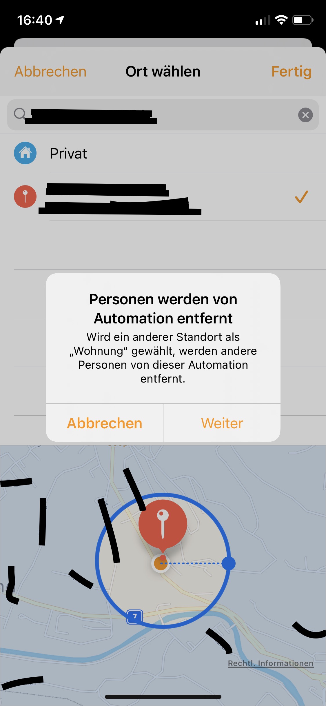

  • ja genau, in Homekit wird ja unterschieden in „persönliche Automation“ (Auf das Gerät bezogen) oder die Automationen für das Haus. Und bei letzterem kann man den den Standort „Wenn jemand das Haus verlässt“ nicht ändern, bzw. kann man schon, aber nicht in Zusammenhang mit Personen im gleichen Haushalt!

  • aber nicht in Zusammenhang mit Personen im gleichen Haushalt!
    Jetzt hab ich's kapiert: Wird ein anderer Standort als "Wohnung" gewählt, werden andere Personen von dieser Automation entfernt. Ist ja saublöd gemacht. In meinem Haushalt befindet sich nur eine einzige Person und daher kenne diese HomeKit-Gemeinheiten nicht. Das bedeutet auch, dass ich keine Lösung weiß.
