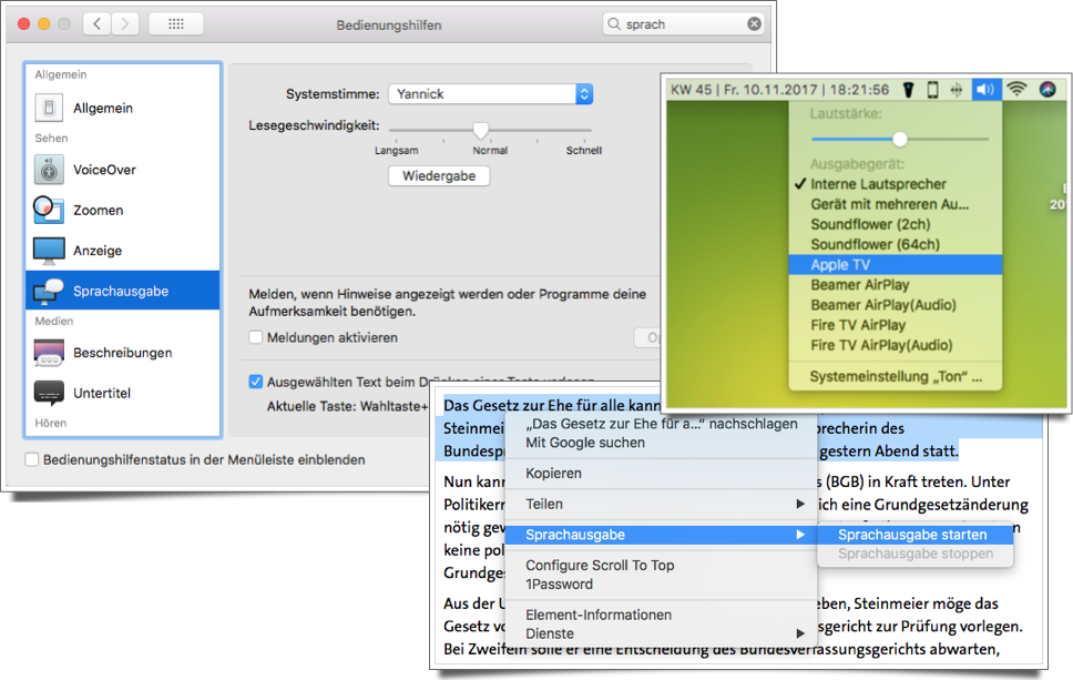

Wilfhelm2 Also ich lasse mir öfter mal Nachrichten am iMac über AirPlay auf das Apple TV vorlesen. Also doch auch Text-to-speech würde ich denken.
Da läuft/spricht alles flüssig. Hab gerade auch nochmal nen längeren Artikel vorlesen lassen über Safari "Sprachausgabe starten" und vorher vom internen Lautsprecher auf Apple TV gewechselt. Läuft!
Wenn Du Dein Script demnächst mal anbietest hier, dann bau ich Deine Konfiguration mal mit einem Beispiel nach und probiere es natürlich auch aus ob da etwas anders ist mit der Sprachausgabe.
Dann bin ich gespannt auf dein Script. Schick doch einfach mal durch hier. Dachte die Speech-Engine müsste ja die selbe sein. Aber ich test dann mal aus.

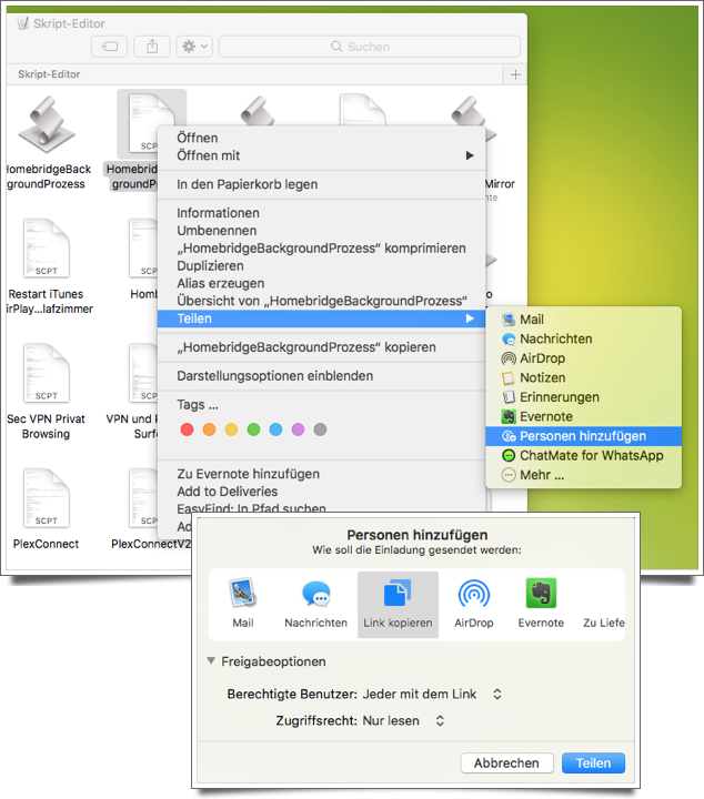

Magst Du Dein. scpt File so wie es bei Dir produktiv läuft nicht mal hier unverändert uploaden und den link dann geben? https://wetransfer.com
Wenn Du iCloud Drive nutzt, kannst Du ja auch direkt von Deinem Mac das File "Teilen, Personen hinzufügen, Link kopieren, Jeder mit Link, Nur lesen."
ok, der dritte geht (endlich)
