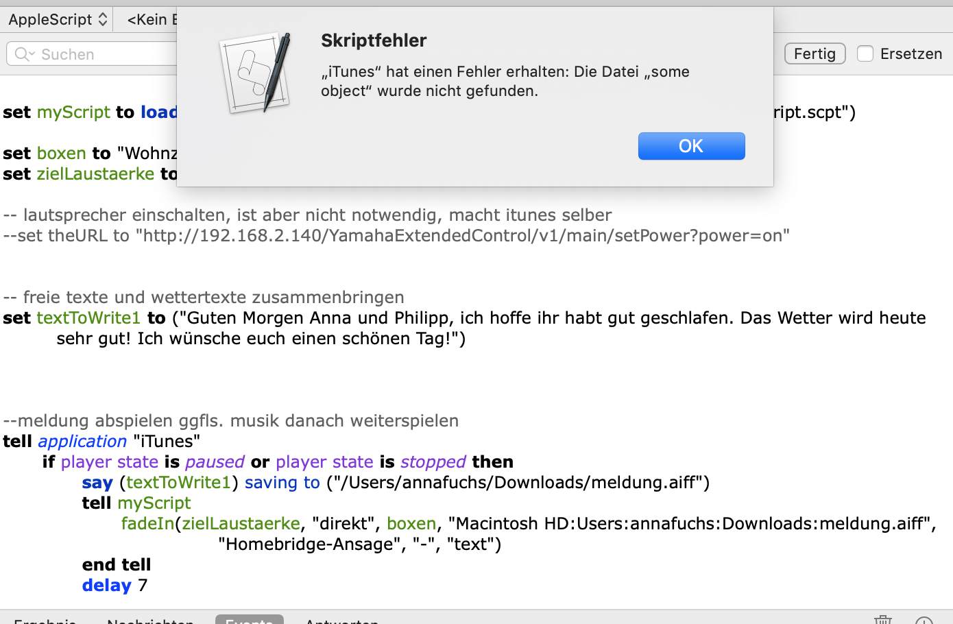

  • ? So einfach kann's sein. ? Ich hab zu danken.
    Und falls Bedarf besteht an AppleScripts, einfach mal auf der Website von Doug's AppleScripts
    Jetzt kann ich auch mein iTunes Fade-in/out script über Siri nutzen.
