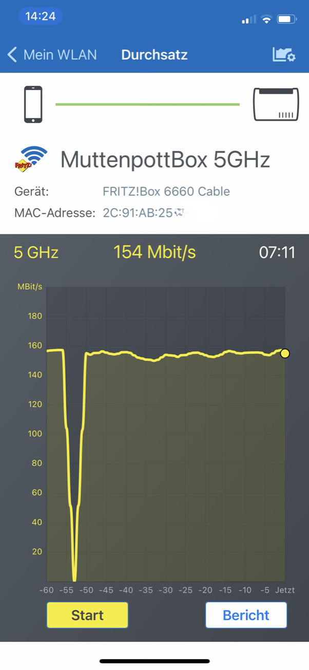

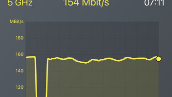

Mit der Fritz-WLAN-App habe ich mal für eine Weile geloggt und da kommen dann solche typischen Verbindungen heraus:
Vom Verhalten ist es dabei egal, ob iPhone, MacBook oder PC, egal, ob 2,4 oder 5 GHz. Der dargestellte Verbindungsabbruch kommt immer früher oder später zu Stande. Ist die Unterbrechung etwas länger, hilft es, das WLAN am Gerät einmal aus und wieder an zu schalten. Dann läufts wieder. Gilt auch für alle Arten von geraten. Interessant ist hier:
a) Im Bericht der App wird behauptet, die minimale Übertragungsrate wäre nie 0 gewesen (was nicht zur Grafik passt)
b) Die Übertragungsrate im WLAN ist NIE höher als ca. 200MBit egal wie nah ich am Router bin (hat vielleicht nix mit dem Problem zu tun, ist aber schon komisch, da im Router über die Netzwerk-Ansicht andere Übertragungsraten bis 1.2Gbit/s zu den einzelnen Geräten angezeigt werden.
