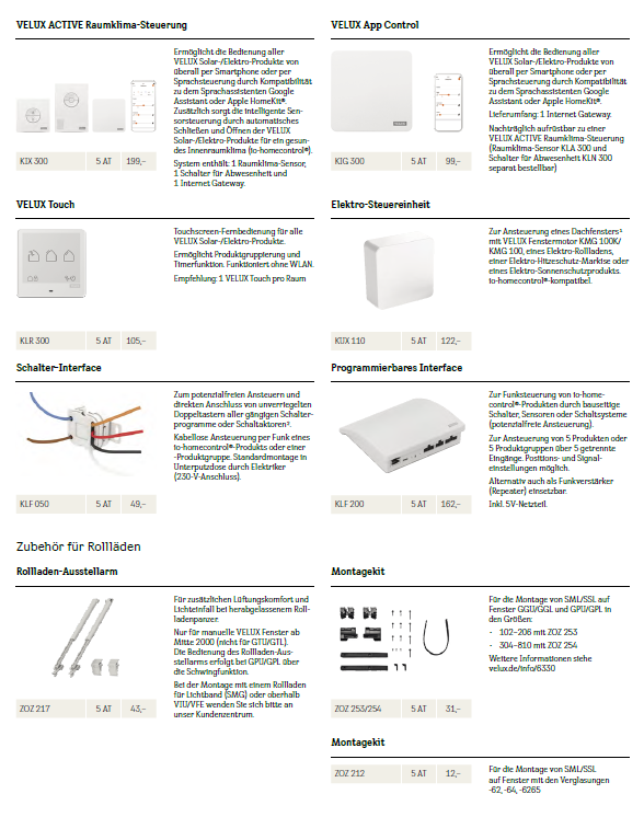

  • Wieso nimmst du nicht einfach das Velux Gateway?
    Das ist Homekit kompatibel.
    Die Fenster und Rollläden einbinden und dann eerden sie nach Homekit durchgereicht.
    Weil das keine IR Rollläden unterstützt!
