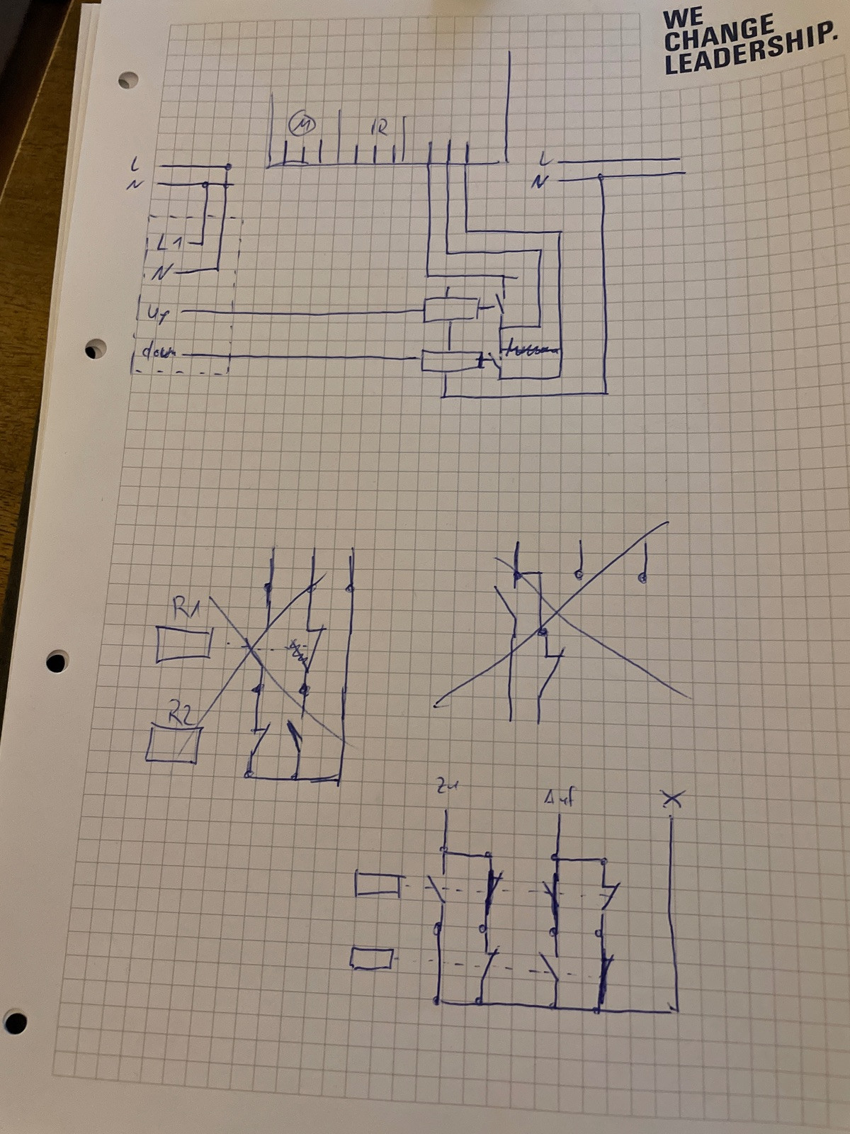

    Ich habe mir jetzt zwei Schalter von Metros gekauft und schalte damit zwei Relais. Die können dann potentialfrei auf meine Rolladensteuerung gehen.
    Damit sie dann auch stoppen, musste ich etwas tricksen. Anbei die Zeichnung.

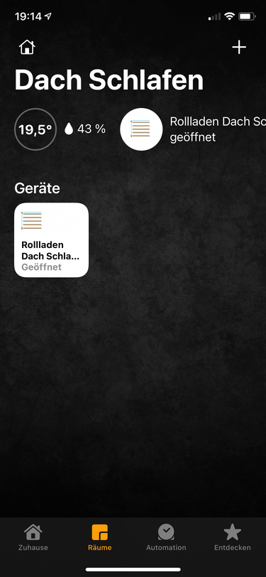

  • Den KLF050 empfehle ich nicht, da dieser dauerhaft am Strom hängen muss und nach einer Weile auch irgendwann anfangt zu brummen. So jedenfalls bei mir. Ich habe sie alle gegen Somfy Unterputz-Sender io (Artikelnr. 1822609) ausgetauscht, um meine Velux Rollos zu bedienen (IO Protokoll). Diese funktionieren wie eine kleine Fernbedienung. Da ich ebenfalls HomeKit nutze, sind die Wandschalter sowieso nur als Notreserve gedacht, so dass sich der Batterietausch auch in Grenzen hält.
    Ich steuere übrigens mit 2 KUX110 6 Dachfenster in 3 Räumen. Wenn du damit leben kannst, dass in der Konstellation nur 2 Dachfenster zugleich bedient werden können, kannst du das ebenfalls noch so umsetzen. Die Bedienungsanleitung ist hierzu sehr spärlich und es hat einige Zeit gedauert, bis der Support mir das erklärt hat, aber jetzt funktioniert es schon seit Jahren so bei mir.
