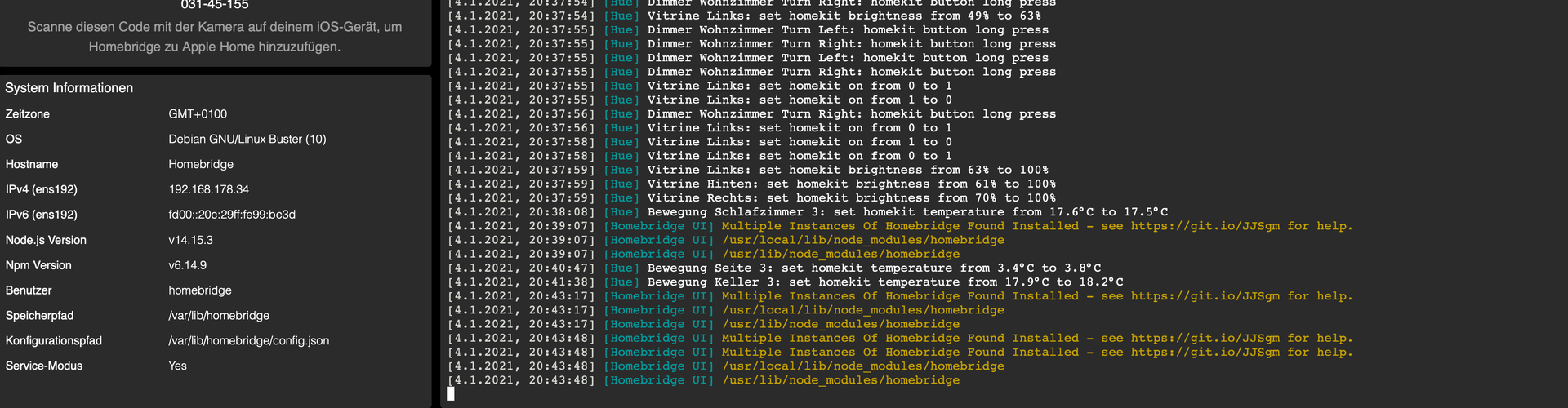

    Habe mir gerade HB auf einer debian VM neu installiert:
    Nun kommt im log immer das hier:
    hb läuft Ohne Probleme.
    der Ordner /usr/local/lib/node_modules/homebridge sagt mir so nichts....
    Laut screenshot ist meine instanz unter /var/lib/homebridge installiert.
  • Laut screenshot ist meine instanz unter /var/lib/homebridge installiert.
    Nein, ist sie nicht. Deine Konfiguration für das Programm homebridge ist unter /var/lib/homebridge installiert. Sie ist gespeichert in /var/lib/homebridge/config.json.
    Das Programm homebridge, dass diese Konfiguration einliest und verarbeitet, ist laut Log zweimal installiert. Einmal in /usr/local/lib/node_modules/homebridge und einmal in /usr/lib/node_modules/homebridge. Danke übrigens für den Screenshot, der es mir ermöglicht hat, die Pfade abzuschreiben anstatt sie mit copy&paste einfach rauskopieren zu können. Ich warte auf den Tag, wo einfach nur der Raspi fotografiert wird.
    Wahrscheinlich hast du auch zwei Node-Installationen.

  • Ich habe das gleiche Problem. Vermutlich habe ich tatsächlich die HB mal drüber installiert.
    Which node gibt „/user/local/bin/node“ zurück,
    npm prefix -g „/user/local“
    Kann ich ggf. einfach die zweite Instanz löschen?
  • Kann ich ggf. einfach die zweite Instanz löschen?
    Ja, ich denke schon. Vielleicht verschiebst du sicherheitshalber erstmal woanders hin (beispielsweise in das Homeverzeichnis von pi).
