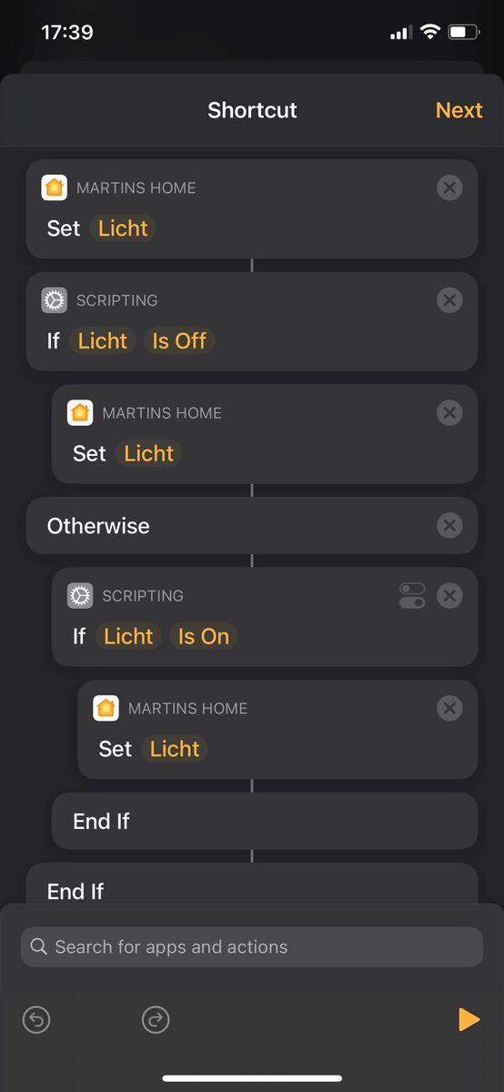

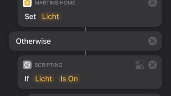

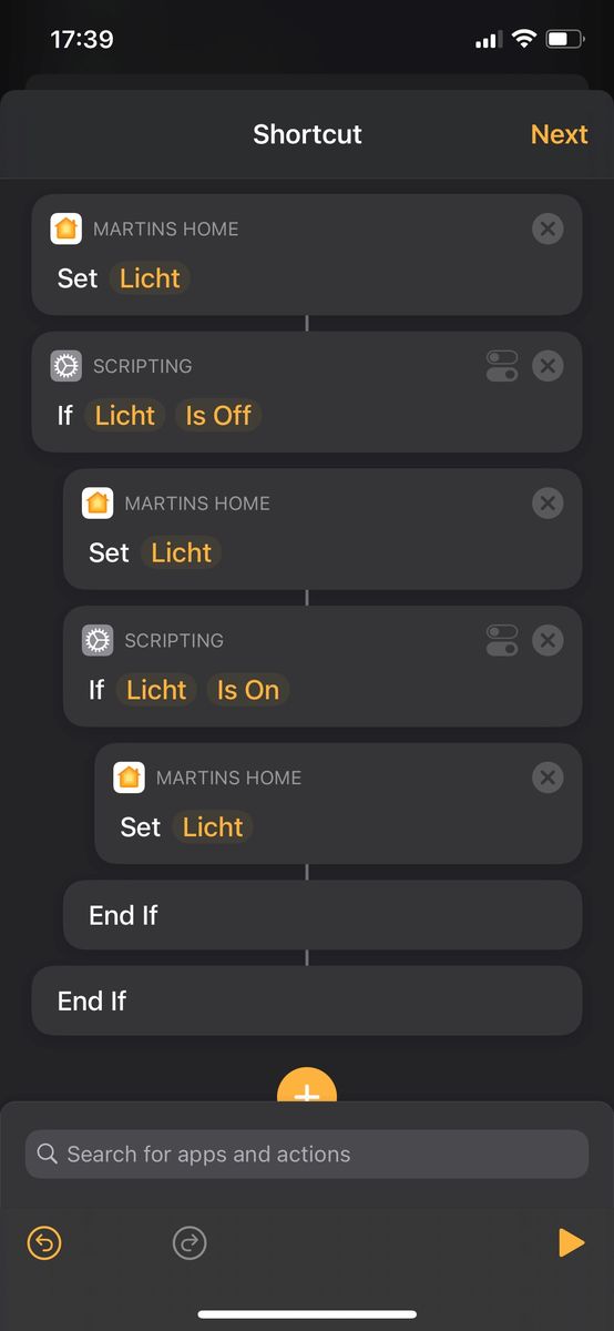

  • Super danke für die schnelle und simple Rückmeldung. Habe scheinbar zu kompliziert gedacht. Abe selbst hier setzte ich es scheinbar nicht richtig um (siehe Anhang). Bei der Version mit "otherwise" bleibt das licht für 1/10 Sekunde an und geht direkt wieder aus. Habe die Tür nicht mal geschlossen. Bei der anderen Version ohne "otherwise" bleibt das Licht dauerhaft an, egal wie oft ich die Tür schließe und aufmache :/
    Habe schon gedacht, dass ich ein Timer einarbeiten sollte, wenn innerhalb der ersten 10sekunden nach Tür öffnen, die Tür geschlossen wird, dann schalte das Licht nicht aus. Wenn es danach geöffnet und geschlossen wird, dann schalte es wieder aus. Aber ich glaube das ist zu kompliziert gedacht
  • Nachtrag, habe meine Fehler entdeckt und jetzt schein das Problem gelöst zu sein. Die letzte Set Funktion muss weg und otherwise muss bleiben. Jetzt klappt es wie gewünscht. Vielen Dank :)
    okay zu früh gefreut, war ein Vorführeffekt. Habe doch nach wie vor das Problem, das das Licht nur ganz kurz an ist.
  • Hm, bin leider gar kein Kurzbefehl-Profi, evtl. hat jemand noch eine Idee.
    Ich hab gerade meinen Vorschlag selber nachgebastelt, hab das selbe Problem wie du. Grund ist, dass so ein Kurzbefehl von oben nach unten durchläuft. Dann schaltet er bei Öffnen der Türe das Licht an, im nächsten Schritt prüft er ob es an ist und schaltet es direkt wieder ab. Dass passiert dann in den von dir erwähnten 1/10 sek.

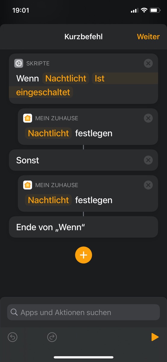

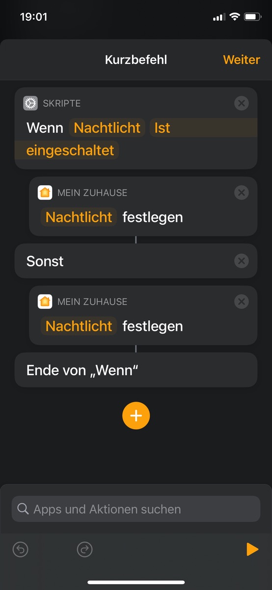

  • Unser Gäste WC ist Fensterlos, daher muss immer Licht eingeschaltet werden, sobald jemand den Raum betritt. Um das ganze zu automatisieren habe ich an der Tür einen Eve Door angebracht welches das Licht beim öffnen der Tür anschaltet. Soweit so gut.
    Ich mache genau das mit dem Eve Door. Wenn ich die Tür öffne, geht das Licht an. Wenn ich die Tür wieder öffne, geht das Licht aus. Der Trigger wird also nur dann verwendet, wenn die Tür aufgeht. Wenn sie geschlossen wird, ist mir das egal.
    Also, Tür öffnen, reingehen, Tür öffnen, rausgehen.
    Dazu habe ich zwei Automationen mit EVE gebaut:
    1. Kontakt = auf UND Strom = aus: Lampe an
    2. Kontakt = auf UND Strom = an: Lampe aus
    Ich würde dir empfehlen einen Bewegungsmelder (zusätzlich) zu installieren.
    Das habe ich auch noch gemacht, aber es geht auch ohne.

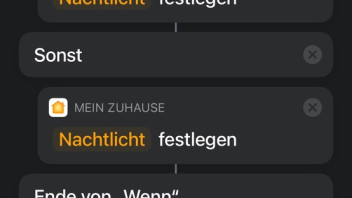

    Wenn man den Kurzbefehl rumdreht, also erst prüfen lässt ob die Lampe leuchtet und diese dann aussschalten lässt und ansonsten eingeschaltet werden soll, dann funktioniert es:
