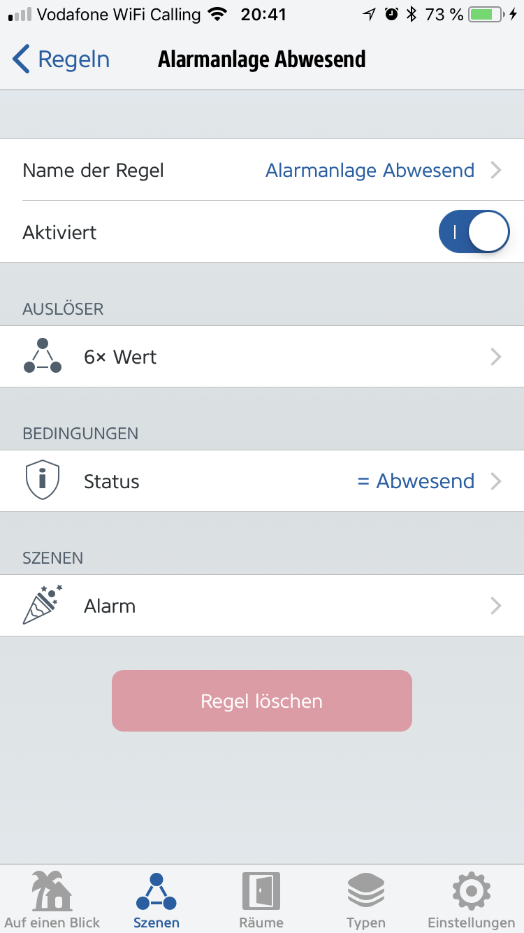

  • Nein du kannst in der Regel ja mehrere Auslöser definieren. Diese werden dann als OR definiert.
    Ich habe zwei Regeln für Abwesend und Nacht. Als Auslöser sind alle Sensoren definiert und als Bedingung der Status des Alarmknopfs.
    Wenn einer der Auslöser Eintritt wird die Alarm Szene aktiviert.

  • to0b hat schon den richtigen Ansatz. Am besten finde ich ja die Party-Zuckertüte an der Szene.

  • Stimmt, ich hätte wohl einfach die Beschreibung in der Eve App besser lesen sollen... steht ja sogar drunter :whistling: Danke! Bin nachm Erstellen der ersten Regel sogar selbst draufgekommen :D
    Feine Sache, jetzt reichen 3 Regeln und alles läuft, habs grad durchprobiert... mitsamt Peopleplugin und dem verzögerten Auslösebutton ist das ja wirklich ne vollwertige Alarmanlage :)
