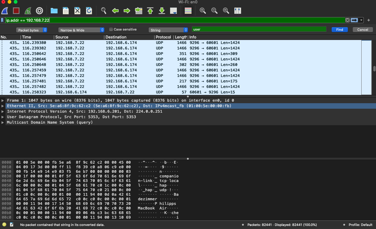

Wireshark öffnen und die Netzwerkschnittstelle auswählen (eth0, wlan0,…..)
Anschließend Capture starten und im Filter die IP von eurer PlayStation 5 wie unten gezeigt eingeben.
ip.addr == 192.168.xxx.xxx

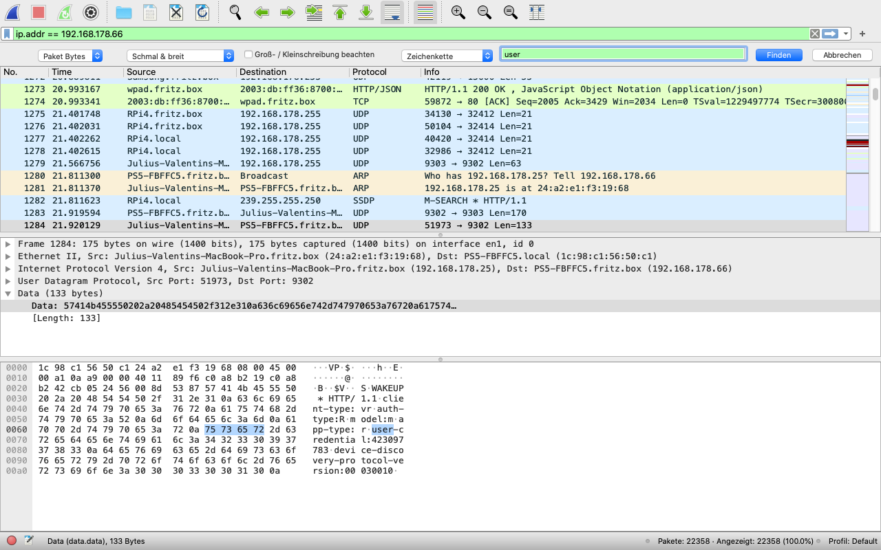

Anschließend auf suchen und "user-credential" eingeben dis das Ergebnis so aussieht wie auf den Bild. Text kopieren und den Hex Code entfernen. Die einzelnen Zeilen sind durch Punkte getrennt. nach dem Ordnen sollte es so aussehen:
WAKEUP * HTTP/1.1
client-type:vr
auth-type:R
model:m
app-type:r
user-credential:-394...
device-discovery-protocol-version:000
