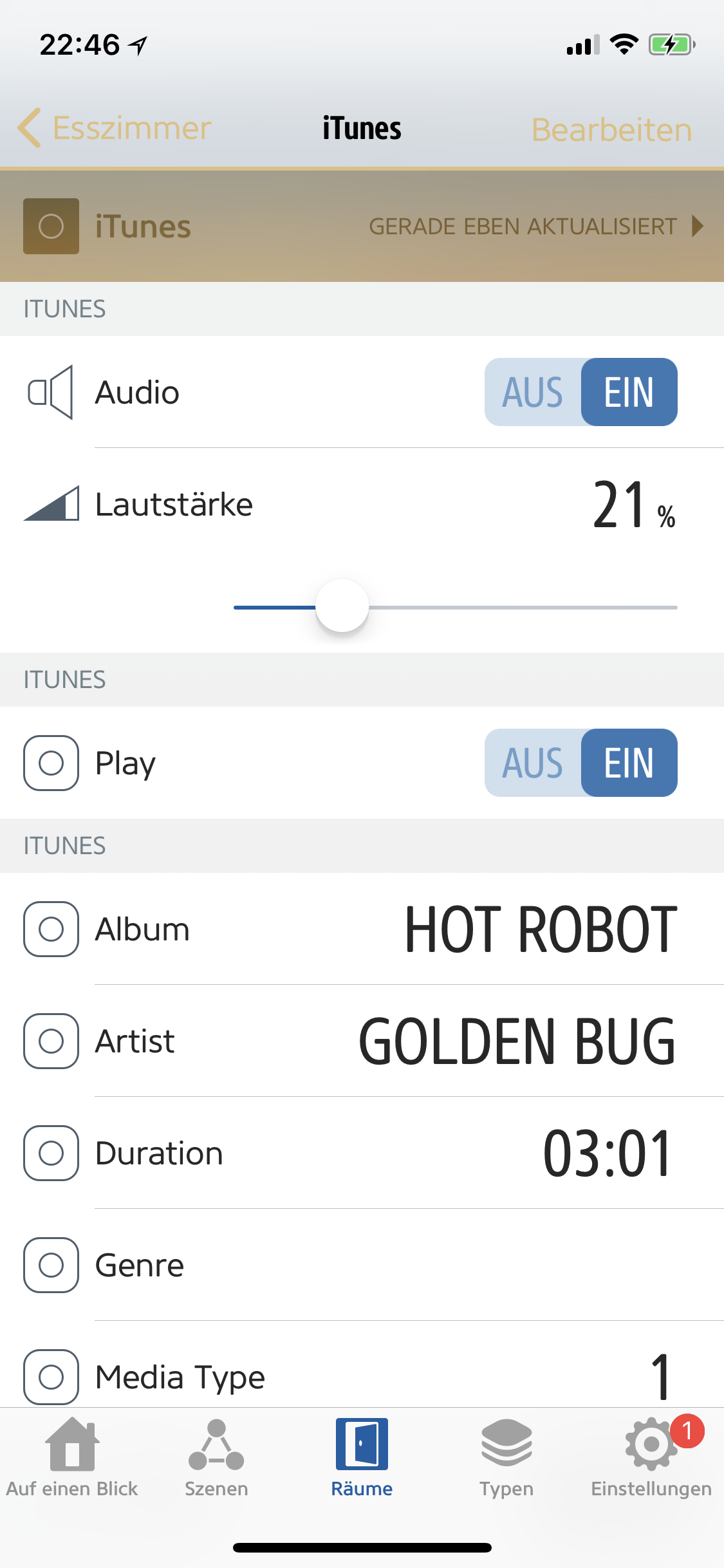

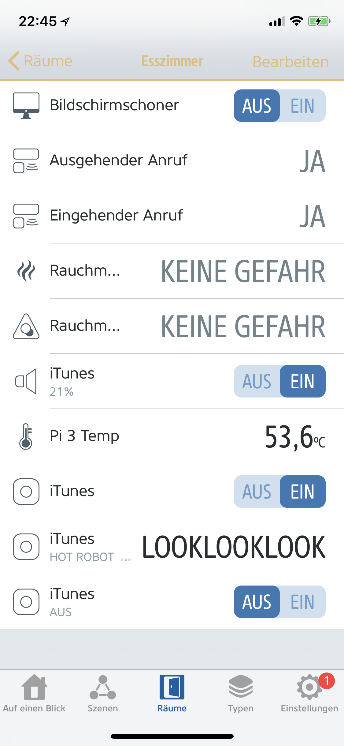

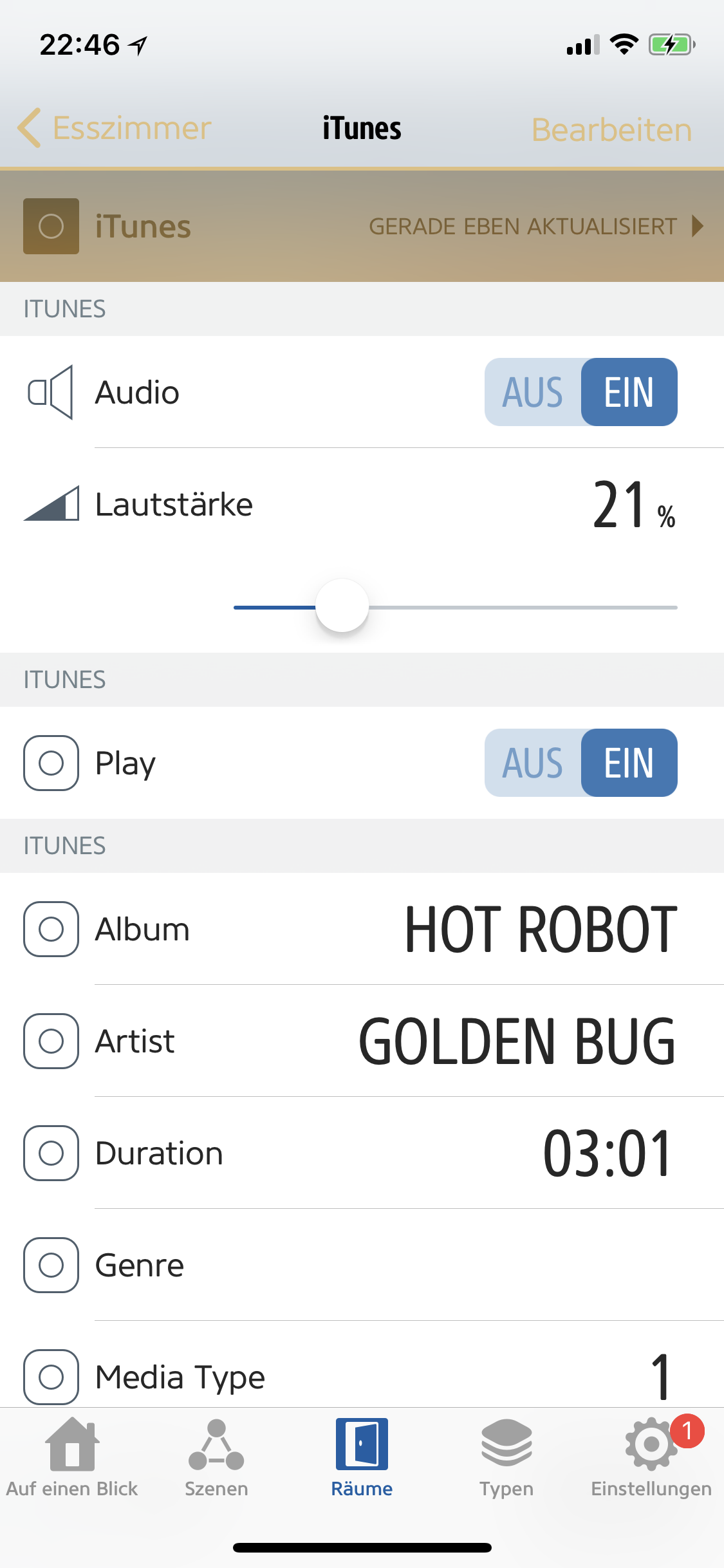

Hab auch seit heute dein Plugin installiert grover ... bislang nutze ich das iTunesplugin... deins jetzt parallel dazu.
Gefällt mir sehr gut, vorallem das jetzt mit den direkt ansteuerbaren Playlists... konnte das in meine vorhandenen Regeln/Szenen mit dem alten iTunes-Plugin mitintegrieren... naja so mehr oder weniger ![]()
Jetzt noch Airplaysupport und das Ding ist perfekt für mich ... bzw kann ich mich dann vom iTunesplugin verabschieden und die Bridge auf dem Mac leeren...

Neu:
- Input Controls: Simuliert Tasten der Fernbedienung durch Schalter in HomeKit
- Macro Support: Belegt einen HomeKit-Schalter mit einer Sequenz von Tastendrücken. ("Szene: Starte Netflix")
- Album Artwork als Kamerafeed in Apple Home für Apple TV und iTunes
