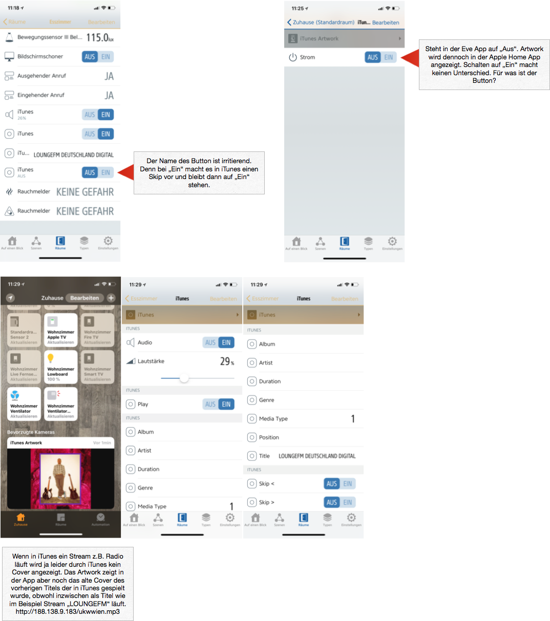

    Mir fällt auf, dass Homebridge läuft wenn ich in der Eve App und Apple Home bin, bis zu dem Moment wo ich in der Home App auf der Startseite "Bevorzugte Kameras" anschaue.

  • Coole Sache mal wieder! Album Art läuft astrein.
