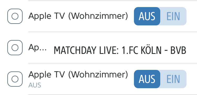

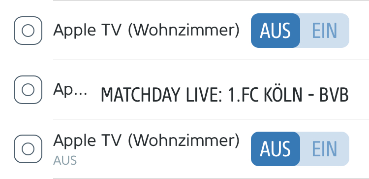

  • Ist es denn richtig das mir eve 3 mal das Apple TV anzeigt?

  • Kurze Verständnis Frage @grover
    Liegt es daran das mein Apple TV nicht direkt mit der Fritzbox sondern mit einem WLAN Repeater läuft.
    Also:
    Raspberry hängt per Lan an der Fritzbox
    Apple TV lauft über WLAN am Repeater (andere Netzwerk Name)
  • Nee, eher daran das der AppleTV was zurückgemeldet hat, was das Plugin nicht beherrscht.
    Ich muss da wohl das Fehlerlogging überarbeiten.
