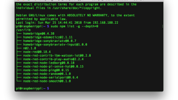

  • Ich habe aufgrund von Problemen das Plugin auch noch mal deinstalliert und installiert. anschließend habe ich die Einstellungen in der Config eingetragen und nun kommt folgender Fehler Error: The requested platform 'DACP' was not registered by any plugin. . Kann mir da vielleicht jemand weiterhelfen?
    Laut sudo npm list -g --depth=0 ist das Plugin jedoch installiert

    Ich habe den selben Fehler. Bei mir liegt das an einer veralteten Node Version.
